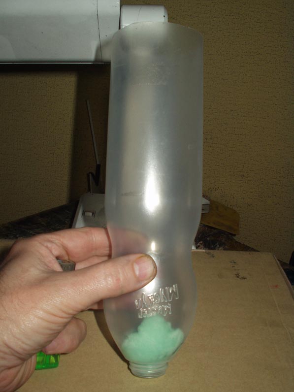

Некоторые спрашивают..." а как отфильтровать тот или иной раствор для промывки?"...могу ответить-вот так...
обрезаем любую чистую ПЭТ бутылку...срезаем "дно"...в " горлышко"запрессовуем несколько слоёв ваты или косметические кружочки...не знаю как называются...ну что женщины пользуются для снятия макияжа...и заливаем...
не забыть подставить ёмкость. :)

Бородулькин...а где же ты раньше был? :)
Я ведь к чему...не у всех же есть то что на фото, а из "подручных" средств...завсегда можно. :)

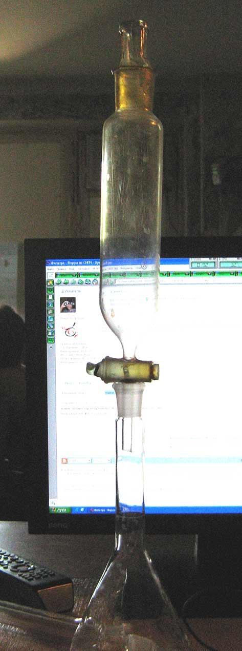

Будете фильтровать нашатырь
лейкой, сделайте видео.
Любопытно поглядеть.
| Сообщение #196 Отправлено 07 июня 2009 - 11:20
Искатель (7th June 2009 - 12:22 AM) писал:
нашатырь лейкой, сделайте видео
Для промывки одного принта необходимо профильтровать 100-500 мл. в этом случае можно лейку прикрыть влажной салфеткой! А также производить
работы как этого требует техника безопасности в хорошо проветриваемом помещении. (Вариант купить у кого-нибудь или попросить это сделать
опытных людей). Все виды работ связаны с некоторыми неприятными моментами (Вы их найдете и в своей профессии).
При фильтрации в небольших промышленных объемах: есть смысл запастись необходимым инструментом. Например я когда прихожу к кому-нибудь
производить работы не спрашиваю о наличии у них необходимого инструмента!
Фильтровать нашатырь лейкой я не буду , если только не для угоды Вам для посмеяться. Но это не входит в мои планы!
Кстати имеется как вариант метод перегона нашатырного спирта и разбавление его дистилатом. При этом даже нет необходимости ставить это дело на газ.
Таким методом мы перегоняли ЙОД!

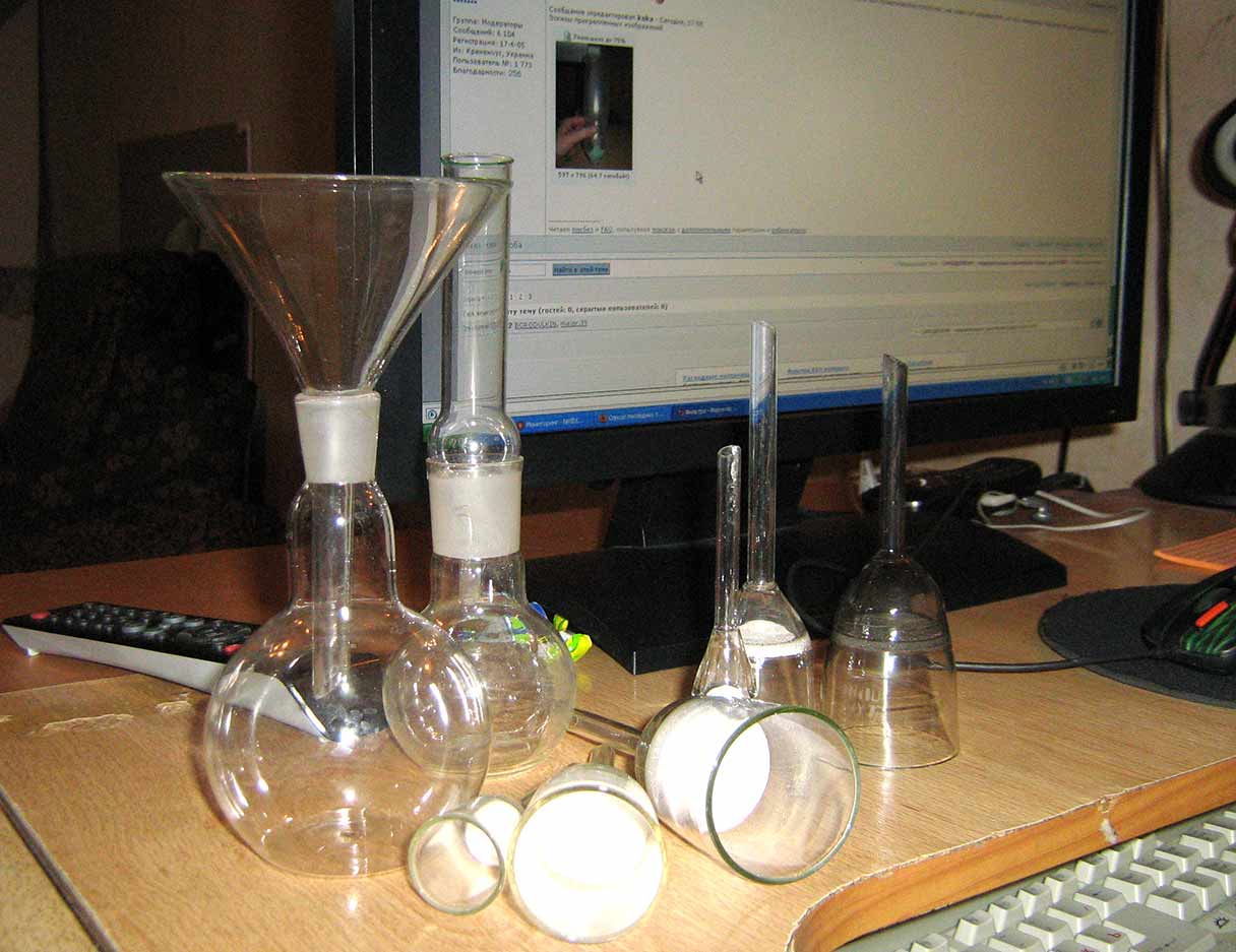

| Сообщение #197 Отправлено 07 июня 2009 - 17:01
Досадный вывод: сей аппарат must have каждый...
Что было целью перегонки йода?
| Сообщение #198 Отправлено 07 июня 2009 - 20:12
Искатель
Кстати имелось ввиду перегон не этим апааратом естественно. Как положено стекло колба на солнце с притертой крышкой, стекло перегонка, стекло колба в тени с такими-же
крышками.
style_images/plus.gifofftop
крышками.
