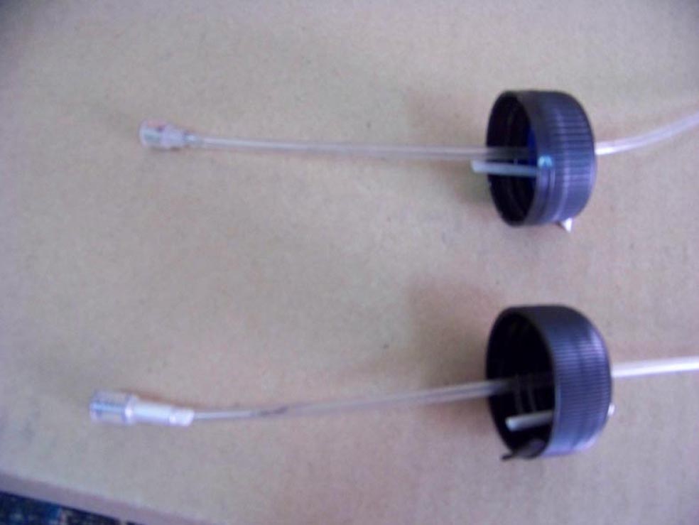

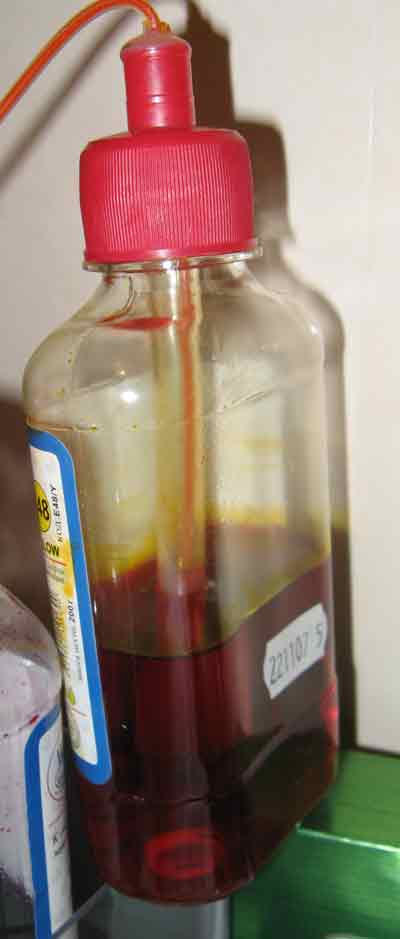

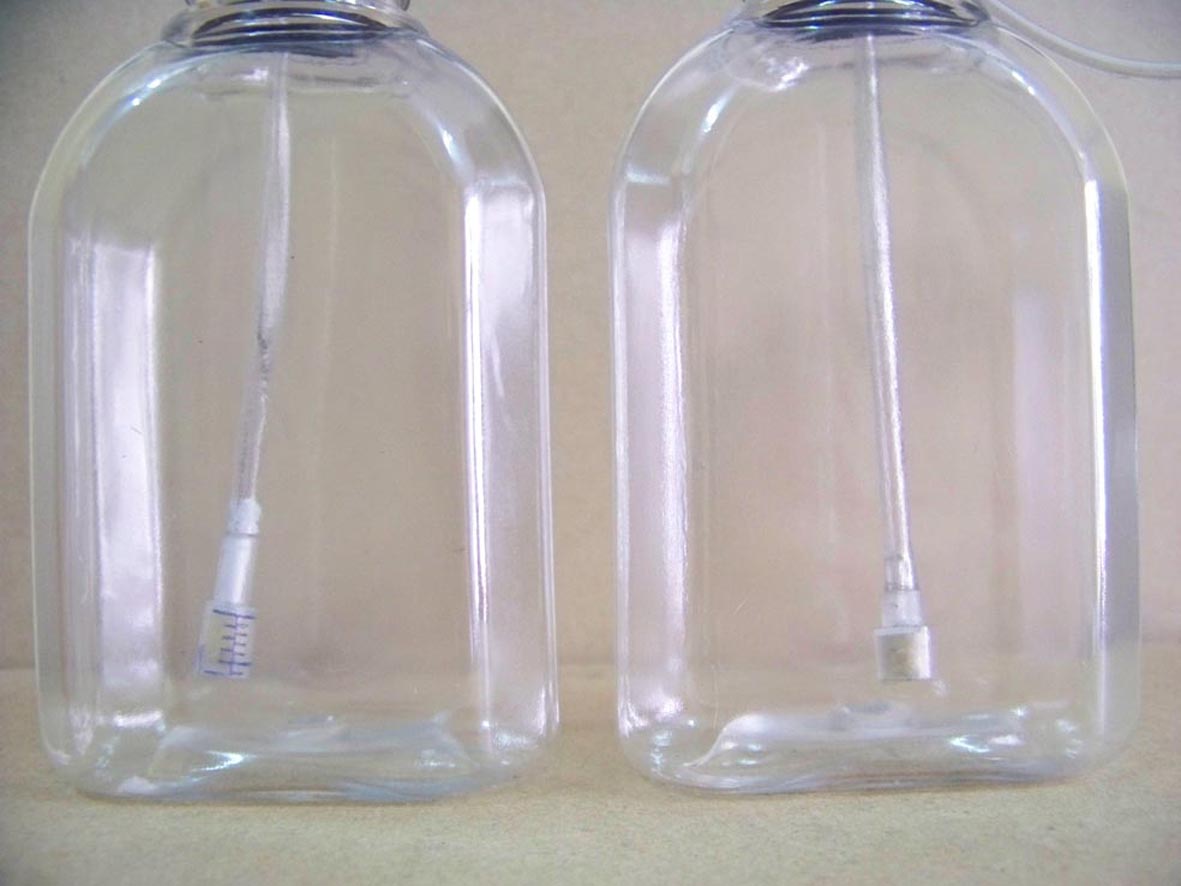

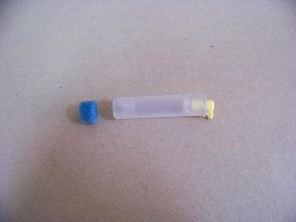

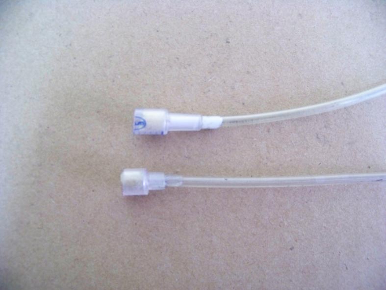

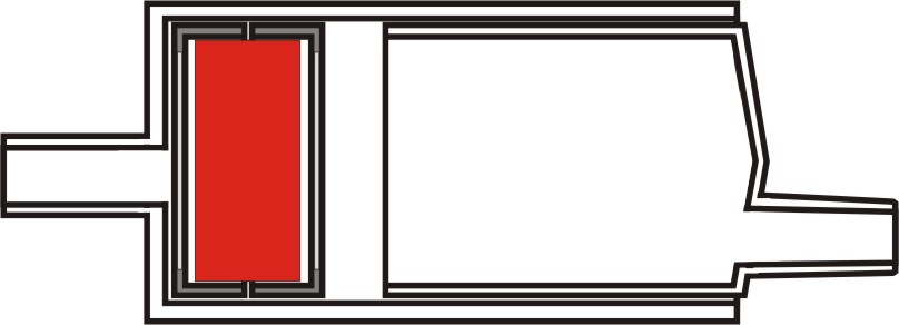

Для тех, кто продолжает "заморачиваться" фильтрами-решил накрапать...:)
Можно даже "двойную" фильтрацию...если кому ну очччень хочется...
Да, сразу оговорюсь...это касается банок "обыкновенных"...в данном случае 150мл. :)

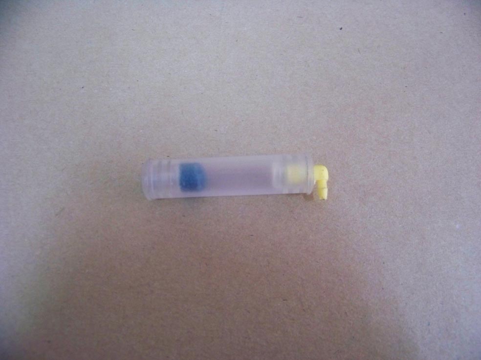

Один вариант-только поставить фильтр на забОре чернил из ёмкостей-доноров...
Второй и в ёмкостях-донорах и в...самих капсулах...

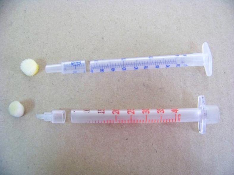

Использовались: всё таже "волшебная" ушная палочка...шприц инсулиновый 1мл. (покажу два типа)...
просто в одном типе шприца надо "палочку", а во втором типе-не надо...(но надо срезать "рёбра")
и поролон из б\у картриджа (может кто чистый захочет)...канцелярский нож...вроде всё...
Остальное я думаю понятно на фото...
