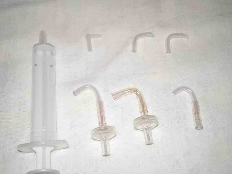

| Сообщение #126 Отправлено 20 сентября 2007 - 22:47

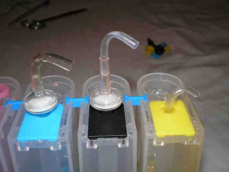

Реализация идеи
Отрезал от промытого стержня кусочек 2-3см, вставил медную проволоку, придал изгиб, опустил в кипяток (почти) на 30-60сек. Потом в холодную воду на несколько минут.
Тяжело вытаскивать проволоку. Удобно получилось прихватив проволоку за хвост плоскогубцами, и изгиб пальцами.
Если изгибать в несколько приемов, будет акккуратнее.
Слева на фото 1, отрезок от капельницы надет на фильтр, загнут тем же способом.
Справа на фото 1, отрезок от капельницы вставлен в воздушное отверстие донора без фильтра как переходник-уплотнитель для ~П-образного воздуховода-пылеотбойника. Садится плотно.
Г-образные патрубки были сделаны для соединения ОФИСа со шлейфом, но не пошли, лениво стало одевать и туда и сюда. Для удобства подключения ОФИСа нужно вкладывать еще 6 штатных переходников для заправки капсул (первый от шприца вверху).
Промывка стержня.
Вставил стержень в шприц, давлением "выплюнул" чернила. Промывал (неоднократно втянуть-выплюнуть шприцом, потом повторить с чистой промывкой, при необходимости дать постоять, я держал ~12ч) синим ММ (1-стержень) и жидкостью для стеклоомывателя на основе спирта (2 стержня) - ужасающий запах самогона, по прямому назначению использовать не возможно. ММ - лучше, отмывает одинаково, а запах - сказка.
Промывка стержня.

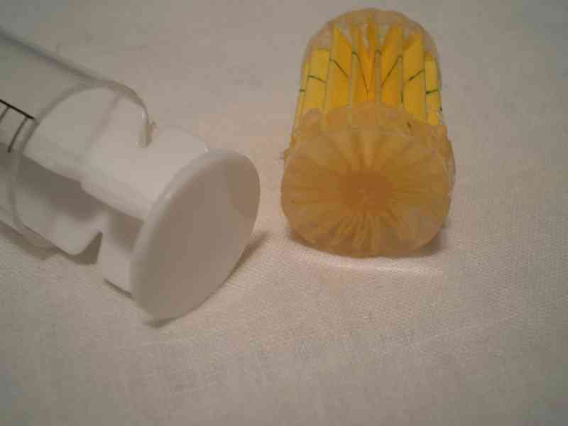

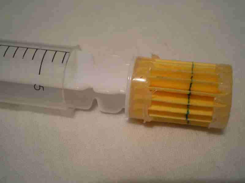

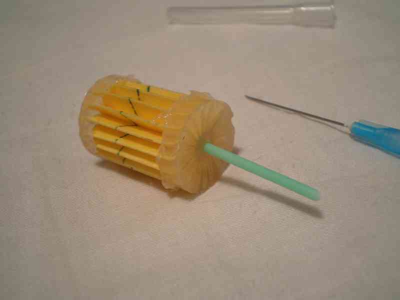

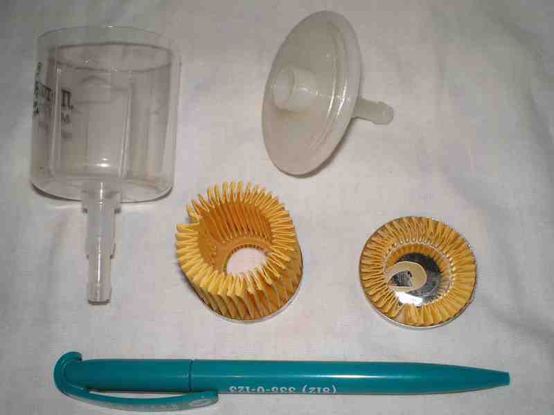

| Сообщение #129 Отправлено 26 сентября 2007 - 02:25
Исходный материал - топливный фильтр для ВАЗ.
Силиконовый герметик КИМТек для аквариумов на уксусной основе. Скорость полимеризации 3мм/сутки. После отвердения становится нейтральным и безвредным (из инструкции на уп). Стоит в 3 раза дороже прочих!
Шприц 20куб.
Фильтр-бумага разделена на два равные полоски вдоль складок. Можно было поделить еще пополам - поперек. Склеиваем полоску в кольцо герметиком.
У шприца срезаем носик. Из оставшейся части делаем оправку - вставляем поршень, создавая "бассейн" глубиной 3-6мм.
Внутрь кладем герметик.
Вставляем кольцо из фильтр-бумаги в оправку с герматиком не на всю глубину, а оставив 2 мм. Отправляем сохнуть, либо с другой стороны лепим еще одну оправку с герметиком (как я).
После первой пробы обнаружил, что герметик плохо держит бумагу- одну силиконовую плашку оторвал. Пперед второй попыткой смочил бумагу ацетоном. В результате - кольцо развернулость цветком (2 фото)
После высыхания выталкиваем поршнем фильтр из шприца-оправки.
Получились гладкие силиконовые поверхности, легко отлепившиеся от шприца. Прокалываем в одном из торцов отверстие. Из "ватных" палочек делаем штуцер и вставляем в проколотое отверстие.
Внимание! В процессе пропускания воды через фильтр жидкость пошла желтоватого цвета! Вероятно в результате воздействия ацетона произошел выход красителя из желтой бумаги. Обязательно требуется выгнать из фильтра всевозможную химию.
Фильтр был сделан как заменяемый для такого вот донора http://www.reseters.ru/index.php?showtopi...ost&p=61949
Шприц 20куб.

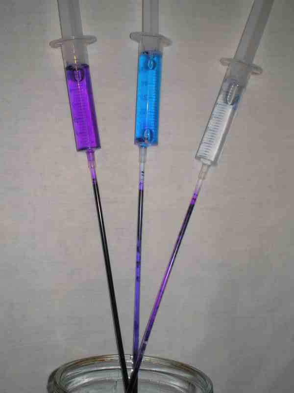

О воздушных фильтрах.
Пока тестировал чип со шприцами, проявился следующий эффект: намокшая вата заблокировала доступ воздуха в 2 шприца, при очередном запуске прочистки, вода осталась на том же уровне. В других нормально уходила. Удаление ваты - пошла вода.
http://www.reseters.ru/index.php?showtopi...ost&p=61755
http://www.reseters.ru/index.php?showtopi...ost&p=61951
При выдерживании 2-3 суток донора из бутылочки с ватным фильтром из шприца, обнаружил конденсат на стенках ватного шприца перед ватой. После ваты, разумеется, сухо. Извлеченная вата, разумеется, влажная.
Думаю, главная причина отказа воздушных фильтров - испарения. А тут пыль еще. Уже станет не пыль, а грязь. Болото в отдельно взятом фильтре.
Утверждение о закоксовывании фильтра чернилами имеет основания.
| Сообщение #131 Отправлено 02 октября 2007 - 14:34
Искатель (Oct 2 2007, 12:42 AM) писал:
Ага. Два года назад я об этом писал.
Именно воздушные фильтры привели к первой полосатости.
Тогда была еще система WWM.
Несколько дней искал причину, промывал ПГ, подбирал уровни.
А потом случайно забыл установить фильтры, и все заработало.
Установил фильтры - полосы. Убрал - нормально.
С тех пор у меня торчат Г-образные фитинги в воздушных отверстиях доноров, и никаких фильтров.
Полет нормальный :)

Про топливные и воздушные фильтры от машин конечно правильно сказано, но из чего можно сделать фильтр на ПРО-6 из подручных материалов?
| Сообщение #133 Отправлено 07 ноября 2007 - 17:19
Фильтровальная бумага подойдет.
Можно купить автомобильный воздушный фильтр, распотрошить его, и вырезать фильтры на ПРОшки.
Конструкция этих доноров такова, что мусор (если он есть) оседает на дне, отбор чернил ведется вверх, при этом мусор остается в доноре.
Автомобильные топливные фильтры подойдут.

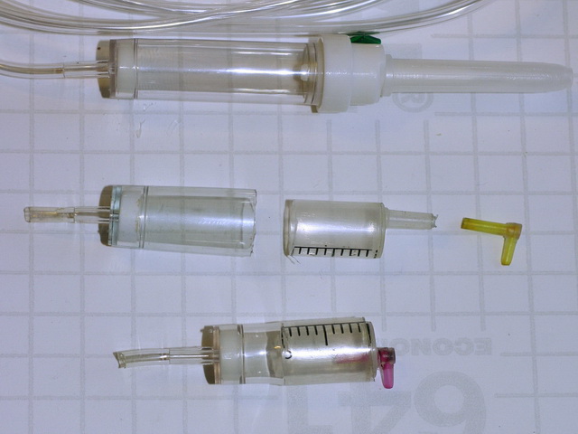

| Сообщение #134 Отправлено 08 декабря 2007 - 11:44
Хорошо работает с пигментными чернилами, возможность промывки фильтра
1- берется ,,Система инфузионная,, SFM (капельница), обрезается на 3 см, а трубка на 7-8мм
2- шприц BD 5ml обрезается по метке 2ml
3- сверлится отверстие под уголок, (можно закрепить шлей без уголка) и вставляется в заготовку от капельницы (входить должно плотно)
ообрезается
ообрезается

Меня всегда ...подмывало (извиняюсь) использовать фильтры капельниц. Много раз прицеливался.

Там, кстати, и Ваши интереснейшие эксперименты по пропускной способности. Может, конечно, за 1.5 года новый опыт накопился и надо пересмотреть старые утверждения - не берусь судить.
ЮХа (Dec 8 2007, 10:30 PM) писал:
И сколь тонка должна быть сетка для оных? В смысле, сколько микрон должны быть дырки в фильтре?
Я думаю, что в пределах от 5.545 мкм до 6.33 мкм - для водянки и в 2.4766(6) раз больше - для пигмента :)
Не знаю. Думаю, что, это задача для профи - определить, какие должны быть фильтры для каких чернил, чтобы обеспечить надежную защиту головки. Но 100мкм - все же грубо. Опять же, ИМХО. Интерено, какие дырки имеет встроенный в ПГ фильтр? Никто не ломал?
Пигмент у меня прекрасно пролазил через плотно сжатые сигаретные фильтры. А там, собственно, и дырок-то без мелкоскопа не увидеть! Думаю, каналы там будут никак не больше 10-20 мкм.
Раньше использовал такие фильтры только в банках (чернила WWM) .
Проблема в том, если не печатаешь дней десять, пигмент начинает густеть в шлейфе и все это попадает в головку.
Когда промываешь шлейф – очень много гранул пигмента оседает на стенках трубок,
У меня InkTec E0007 - простой до месяца - никаких гранул не замечено. Печать - в норме. Ну, пару прочисток после простоя обычно надо сделать и все. Или все эти гранулы уже в головке
