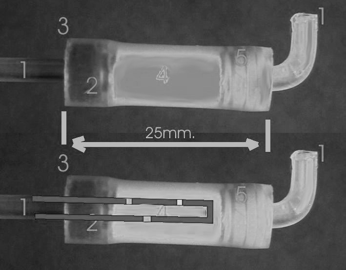

| Сообщение #87 Отправлено 22 апреля 2006 - 00:43
Чернильный фильтр со сменным фильтровальным элементом.
1 – стержень шариковой ручки (правый край заплавлен, по корпусу отверстия)
2 – обрезанный резиновый поршень 1куб. инсулинового шприца вставлен в обрезок того-же шприца (подгонка диаметров)
3 – ПХВ трубка (в любом хоз маге)
4 – фильтр от сигарет за 70 Украинских копеек.
5 – манжета от старого картриджа (не обязательно, можно сделать так же как с противоположной стороны)
| Сообщение #88 Отправлено 22 апреля 2006 - 11:23
Не стоит заморачиваться сменными фильтрами. Если приспичит, лучше менять капсулу в сборе.
Кстати, я попробовал три типа герметиков для создания уплотняющих фитингов. ФИГВАМ!

| Сообщение #89 Отправлено 22 апреля 2006 - 14:38
У меня ведь два шлейфа соеденины фитингами, вот я и хочу в разрыв вставить такие фильтры.
Был материал, вот и сделал.
Кстати, я уже когда то говорил об этом герметике, попробуй его, при вхождению в кондицию, он становится как резина, с него я и делаю уплотнители.
