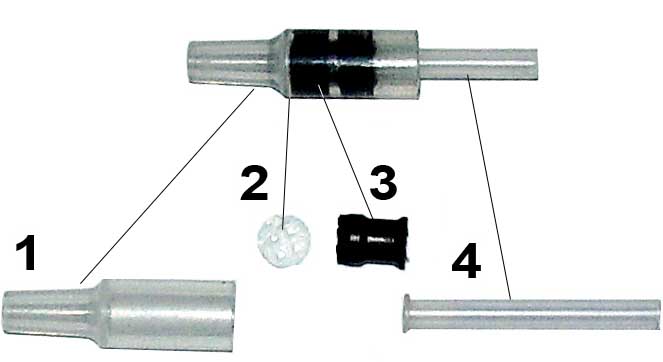

Вот думал-думал как бы фильтр для чернил сделать... пробовал всякое - с сигаретным фильтром показалось, что сильно блокируется проход для жидкости (даже на продув ощутимо), а если он еще и забиваться будет... в конце-концов остановился на таком варианте, к тому же он у меня еще и как фиттинг выступает, т.к. из доноров у меня выведен капилляр от капельницы :-)
Конструкция проста, материалы доступны:
1 - обрезок инсулинового шприца, ~1-1,5см
2 - фильтрующая бумага
3 - резиновый цилиндр от инсулинового шприца
4 - обрезок стержня от шариковой ручки, ~2 см
Итак, как все устроено, в принципе должно быть ясно, но все же объясню:
Берем фильтрующую бумагу (я использовал медицинский фильтр от капельницы, но вполне можно использовать и бумагу от бензинового фильтра), отрезаем кружочек по внутреннему диаметру инсулинового шприца, чтоб бумажка входила плотно, но не сгиналась внутри и не болталась. Затем, отрезаем носовую часть от инсулинового шприца, как показано на рисунке, ориентируясь, чтоб утолщенная часть шприца была длиной 1-1.5 см.
Теперь необходимо изготовить обратную часть - берем стержень от шариковой ручки и отрезаем 1.5-2 см., нагреваем немножко один кончик и сплющиваем о поверхность, так чтоб получился бортик, который не даст выскользнуть манжете. Проверьте, чтоб отверстие в стержне не было заблокировано.
Из резинового цилиндра шприца изготавливаем манжету, проделав сквозное отверстие в нем, и после этого надеваем полученную манжету на стержень.
Теперь можно приступить к сборке фильтра:
Внутрь обрезка шприца вставляем кружочек фильтра и заталкиваем стержень с манжетой вплотную к фильтру, чтоб он внутри не телепался, эта операция не проста, т.к. манжета стала входить более плотно, но нужно выполнить ее предельно аккуратно, не испортив манжету и не покоробив фильтр.
Вот и все - чернильный фильтр готов :-) Все очень быстро и никаких клеёв :-)
В принципе, в этот фильтр можно затолкать и фильтр от сигарет, дабы более тонкая очистка была :-) Для этого нужно отрезать корпус от шприца более длинный... но стоит заметить, что сигаретный фильтр должен идти по ходу течения первым, затем фильтрующая бумажка, т.к. мало ли какие пакости из этого сигаретного фильтра может вымыть жидкость.
Эх... знать бы ответы на все эти вопросы :-)
| Сообщение #114 Отправлено 19 марта 2007 - 12:42
Мала площадь фильтра. Она меньше даже, чем встроенные фильтры в картриджах, расчитанных на определённый объём чернил. Хотя, если фильтр сменный и дешёвый, то можно его и заменить в случае чего.
Я не вижу смысла ставить дополнительные фильтры в чернильные трубопроводы вдалеке от чернилозаборной иглы ПГ. Если есть выходные фильтры у доноров, а чернила самостоятельно не коагулируют, (как было у меня с СКАЙХОРЗОМ), то этих выходных фильтров будет более чем достаточно.
| Сообщение #115 Отправлено 19 марта 2007 - 13:56
А нет у меня фильтра на доноре, т.к. донор самый простой, по чертежу V&W, а на промышленные доноры 100 грн не то что бы жалко, а просто в данный момент финансы отсутствуют :-)
Изготовленный же фильтр стоит 66 копеек - цена инсулинового шприца.
