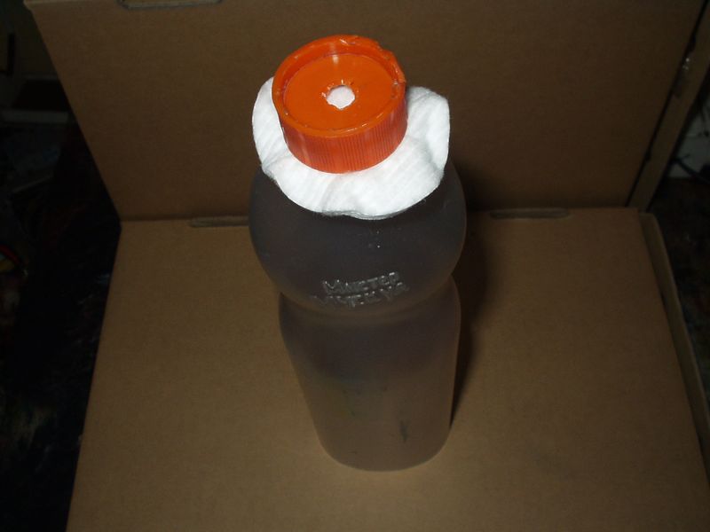

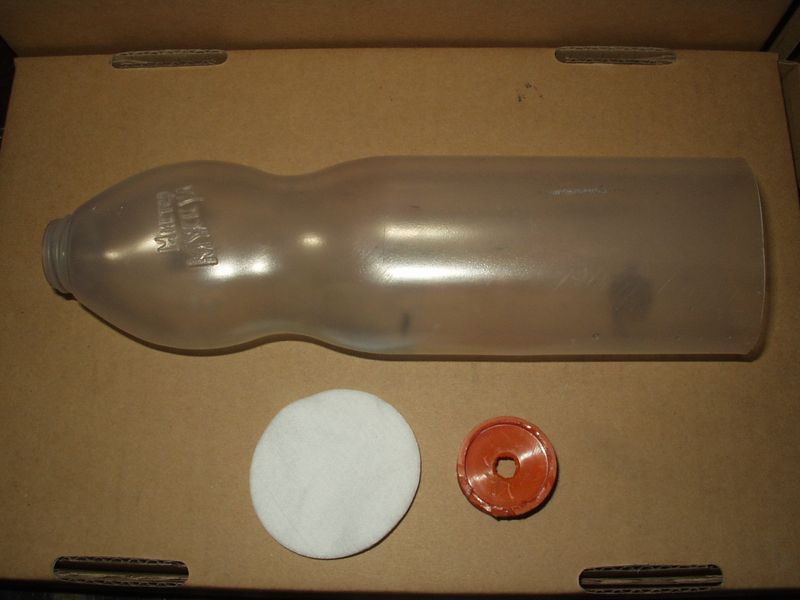

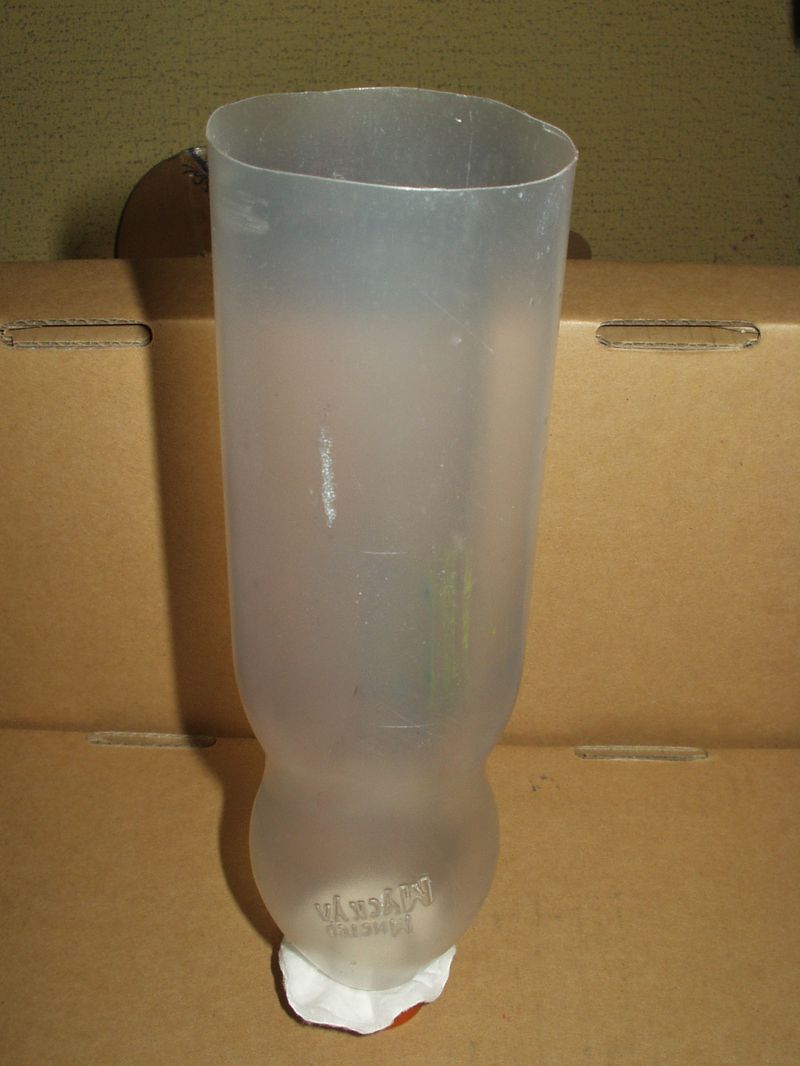

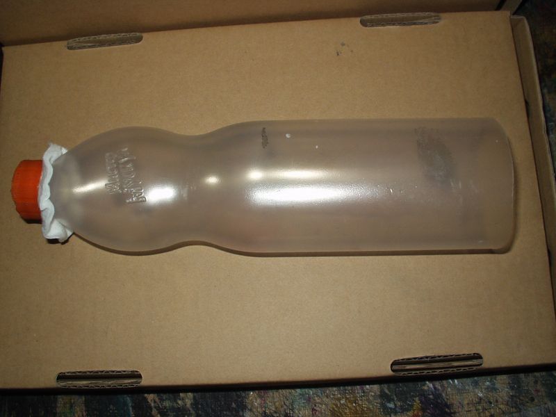

|    Сообщение #233 Отправлено 08 декабря 2009 - 19:29   koka
Читая форум и чат заметил-многие обеспокоились фильтрацией чернил перед заливкой в СНПЧ...ну вот если "на скорую руку". :)
Думаю понятно...что и как. :)

|    Сообщение #234 Отправлено 08 декабря 2009 - 19:39   ЮХа
Честно говоря, на сегодняшний день меня подобная проблема не интересует.
Есть маленькая идейка обеспечить меньшее испарение из доноров, путём модернизации воздушного фильтра, но это, стопудово, моя личная шиза.
По "ватным дискам": сабж нельзя применять для фильтрации. Вполне вероятно отделение волокон. Переплатите и купите изделия из микрофибры.

|    Сообщение #236 Отправлено 08 декабря 2009 - 19:47   koka
Так смотря ж что в качестве фильтра использовать...в данном случае использована ...как это называется не знаю...
ну вообщем такие белые кружочки, что женщины используют для снятия макияжа...не засекал...но не долго..."грубая очистка"...
ну, а если "тонкую очистку"...то да-долго будет. :)

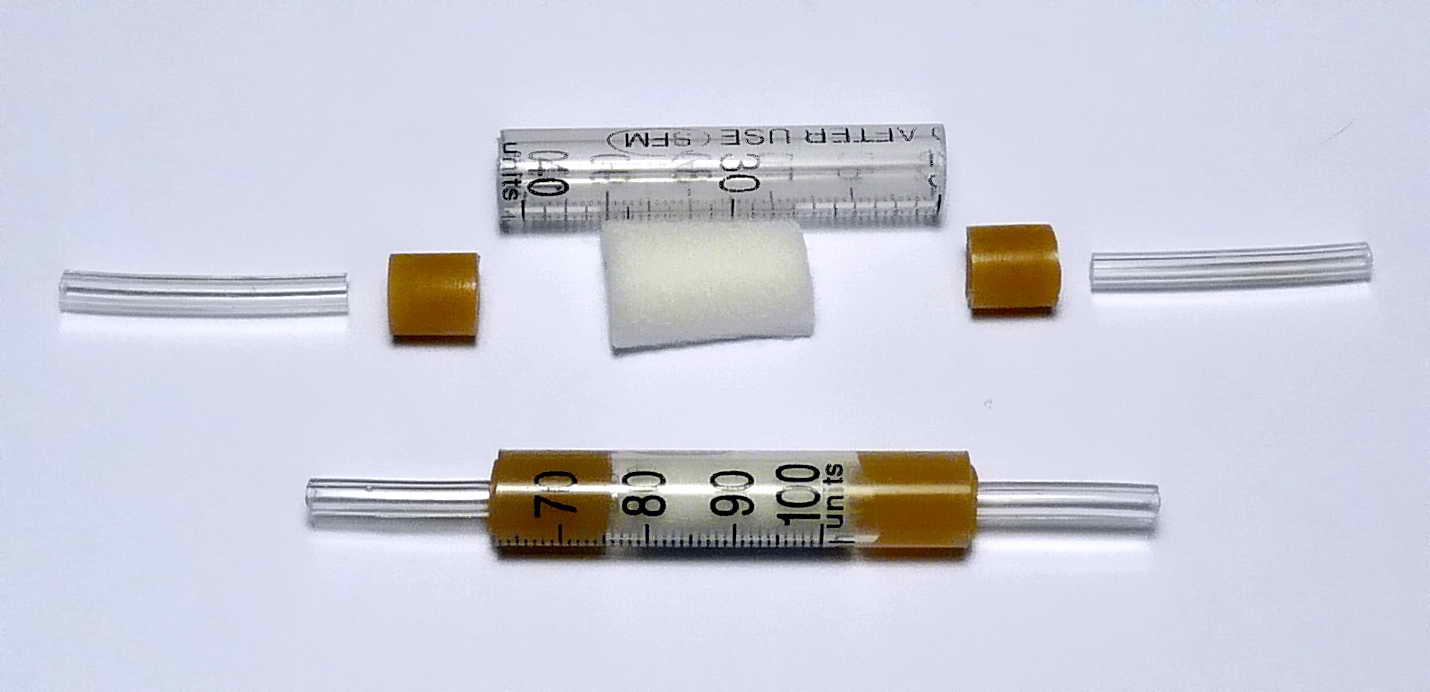

|    Сообщение #238 Отправлено 19 декабря 2009 - 14:04   kiborgGSM
Вот сваял фильтры из инсульнового шприца, тонкой части резинки (которая у иглы) от капельницы 2-3 мин и фильтр готов. Входные/выходные трубки держатся в усмерть не оторвешь. Длина филтра в сборе 30мм. Разбирается легко, ничего клеить и дополнительно герметизировать не надо. Хочу поставить перед картриджами СНПЧ. Также вместо пружинки в катридже можно поставить фильтр от сигареты.

|    Сообщение #239 Отправлено 19 декабря 2009 - 15:17   Episode
Вот здесь я делал подобные фильтры, только в качестве уплотнителя использовал поршни от тех же инсулиновых шприцов. Не работали они долго. 50 мл. чернил и система начинала полосить безбожно. Однозначную причину назвать не могу, толи чернила, тогда были WWM, толи сами фильтры такие... Но сменил чернила и не ставил фильтры. С тех - полет нормальный.
