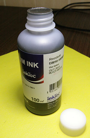

А вот если взять нераспакованный пузырёк, купленый недавно на костромском морозе, и отфильтровать его содержимое через фильтр капельницы?
Всё протечёт, али чего отфильтруется?
| Сообщение #310 Отправлено 09 февраля 2010 - 20:14
Чего-то отфильтруется думаю. :)

Только что отфильтровал чернила показанные в посту 310 через фильтр медицинской капельницы.
Заливался объём вполне определённый (неск. мл.) и засекалось время секундомером до окончания фильтрования.
Первая порция отфильтровалась за 44 сек.
Последняя -за 44!
Вполне вероятны ошибки +\- одна секунда.
После окончания фильтрации на фильтре было обнаружено "полтора волоска", которые вполне могли попасть на фильтр при его обрезке и монтаже. На дне пузырька никаких "сгустков" обнаружено не было.
Напоминаю, что этот пузырёк был куплен в разгар костромских морозов. Минус 25.
Резюме: при использовании нормальных чернил, доп. фильтры в канале не нужны. Если нет уверенности в нормальности чернил, то их (фильтры) стоит установить.
И ...максимальная чистота при дозаправке, господа!
Фото не будет. Смешно показывать то, чего я не увидел. :)
Последняя -за 44!
