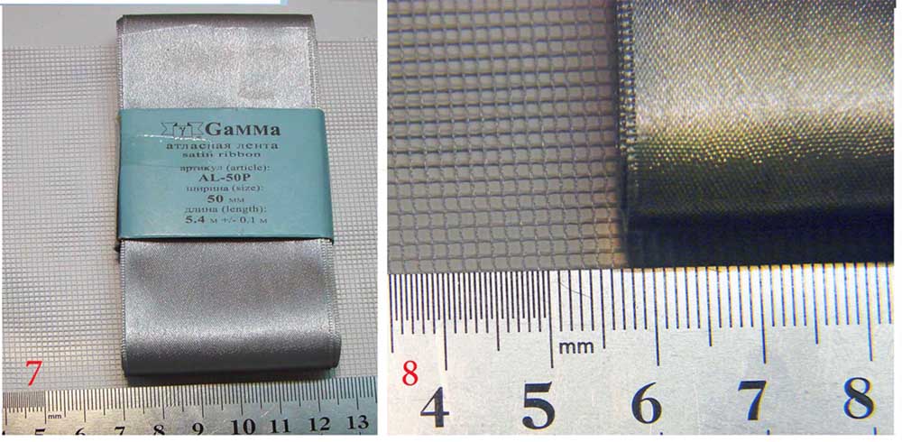

.... вариант атласная лента . ткань плотная .ворсинок нет .синтетика.ихмо получше
ткани бензонасоса ВАЗ. можно попробовать ткань от синтетической куртки...

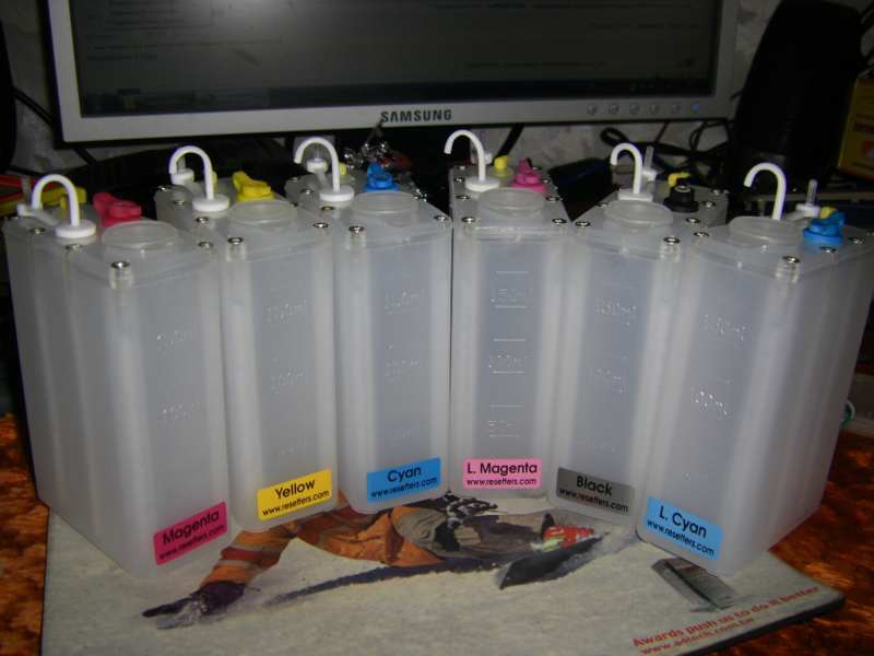

Подскажите в донорах PRO вместо воздушных фильтров предлагают использовать Г-образные штуцера, что это даёт, я так понимаю чтобы пыль прямо сверху не оседала, а с боку не попадет, все правильно ???
Epson Stylus Photo TX 659 + СНПЧ SuperPrint + PRO6 + DCTec
| Сообщение #343 Отправлено 05 июня 2010 - 17:40
Да, верно. Странно что у вас вообще возник такой вопрос, так как тут почти в каждой теме говорится, что следует ставит Г-образные штуцеры дабы пыть на попадала. Все интуитивно понятно и поддается самой простой голике.
| Сообщение #344 Отправлено 05 июня 2010 - 17:44
Пыль? В доноры? Да фиг с ней! Лишь бы говно не провалилось в ПГ.
| Сообщение #345 Отправлено 05 июня 2010 - 19:35
Я вот себе вчера такие cделал из ушных палочек, подумал опустить вниз носик, это не повредит, думаю даже лучше чем просто Г- образный ???

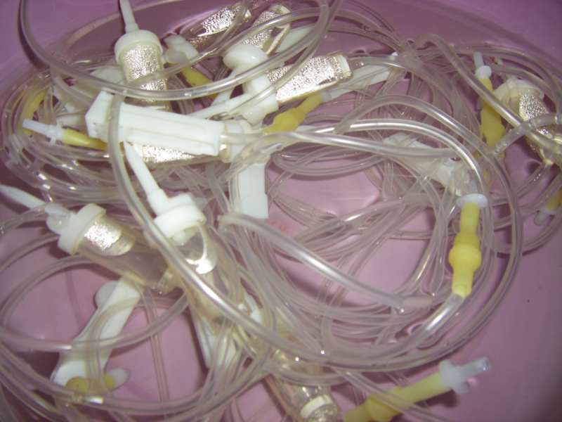

А по поводу фильтров, есть капельницы в которых само собой фильтрующий элемент, а с верху клапан воздушный, там тоже стоит какой то фильтр, еще не вынимал, не смотрел, но точно такие из которых KiborgGSM делал капсулы.

Не парьтесь воздушными фильтрами для доноров СНПЧ! Накройте их (доноры) ветошью. В сухой период можно рядом поставить сосуд с водой.

Нет, воздушные я уже понял, я имею в виду вот те которые стоят в капельницах с боку фильтров , не основные а вроде как воздушные использовать как фильтры чернил в доноре PRO.
