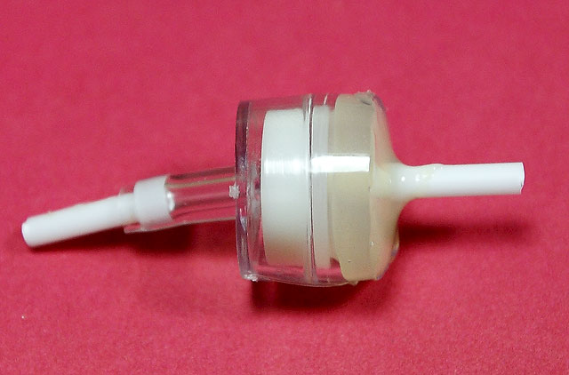

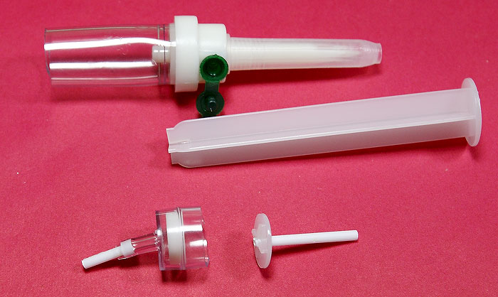

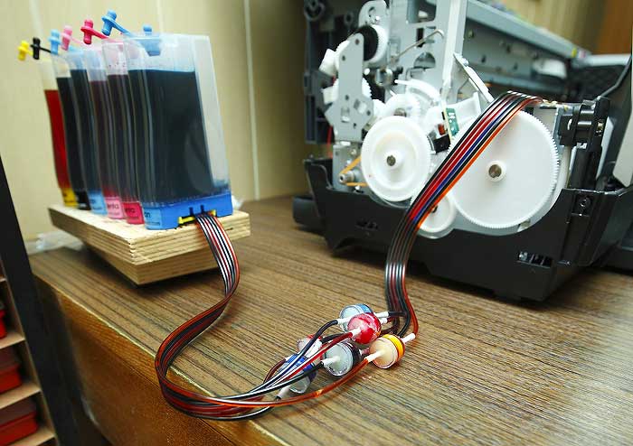

Поскольку запас моих чернил (ИнкТек и ДисиТек) подходит к окончанию гарантированного срока использования, а покупать новое фуфло не хочется, решил обезопасить новый 1410 от шлама (и хлама) установкой фильтров в каналы подачи. Тут надо заметить, что ПГ 1410 (R270 и некоторых других принтеров) имеет разборную конструкцию. Т.е. при засорении штатных фильтров можно достаточно легко их промыть. Но желания снимать ПГ и заниматься садомазохизмом не было. Решено было использовать внешние фильтры на основе фильтров систем внутривенного вливания.
На первом снимке - исходные материалы. Фильтр капельницы, поршень пятикубового шприца и трубки ушных палочек. На втором снимке фильтр в сборе. Применён термоклей. На третьем снимке фильтры в каналах подачи чернил принтера 1410. Очевидно, я помещу эту "мотню" в какую-то коробку с целью приведения конструкции к более эстетичному виду.

Все это у4 меня имеется-капельница не разбирается никак.И фильтр забивался полностью.На свежей капельнице лучше проходит

Посмотрим. Напомню: используются на данный момент чернила ИнкТек Е0009 из пузырьков с фольгой. Срок годности (юз бефор) их заканчивается 2012 06 23.

Прошло два с лишним месяца использования фильтров.Всё О.К.!
