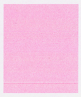

Помогите поставить диагноз. Принтер L800. На скане проблемный канал мадженты. Штатный тест показывает 100% присутствие всех дюз, а на тесте режимов печати вылезает вот это (на всех размерах капли одно и тоже). Похоже, что одна полоска в тесте канала мадженты не отсутствует, а просто смещена немного вниз, отсюда и возникает широкий пробел между полосами теста. Что это - банальный кривоструй или что-то еще? В какой последовательности лечить? Штатные прочистки (обычная и усиленная) не помогают. Вот думаю для начала бутерброд попробовать. Тут все советуют для бутерброда синий ММ из-за наличия в нем изопропилового спирта. Можно ли использовать чистый изопропиловый спирт? Не слишком ли сильная концентрация будет?
