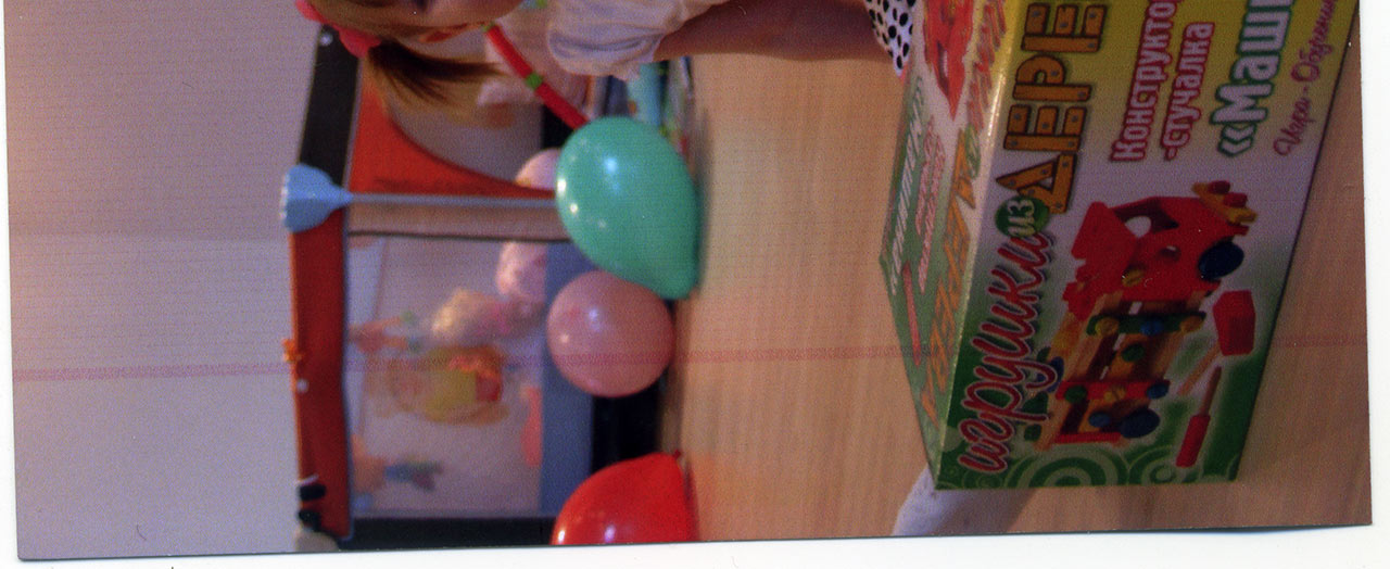

Делюсь похожей проблемой.
Залил чернила DCTec, которые для T50. Промыл систему как положено, тест дюз с первого раза 100%, косящих нет.
При непрерывной печати появилась трабла (см. вложение, фото 10х15) - горизонтальные полосы по ходу движения головки, пурпурного цвета. Проявляется только при печати в режиме Photo RPM + высокая скорость (двунаправленная печать или как ее там). Проявляется после 2-6 листов не важно какого формата. Если ставить режим просто "Photo", то без проблем, никаких полос. Также полос не наблюдается, отпечаток выходит гладким и четким, если снять галочку "высокая скорость", но в этом случае очень уж медленно печатает. Сразу после печати с такими полосами делаю тест дюз - 100%, косящих нет, цвета все на месте. Одна прочистка и снова можно напечатать несколько фотографий, затем снова полосит. Сейчас попробую сделать тест режимов печати из местной программки.

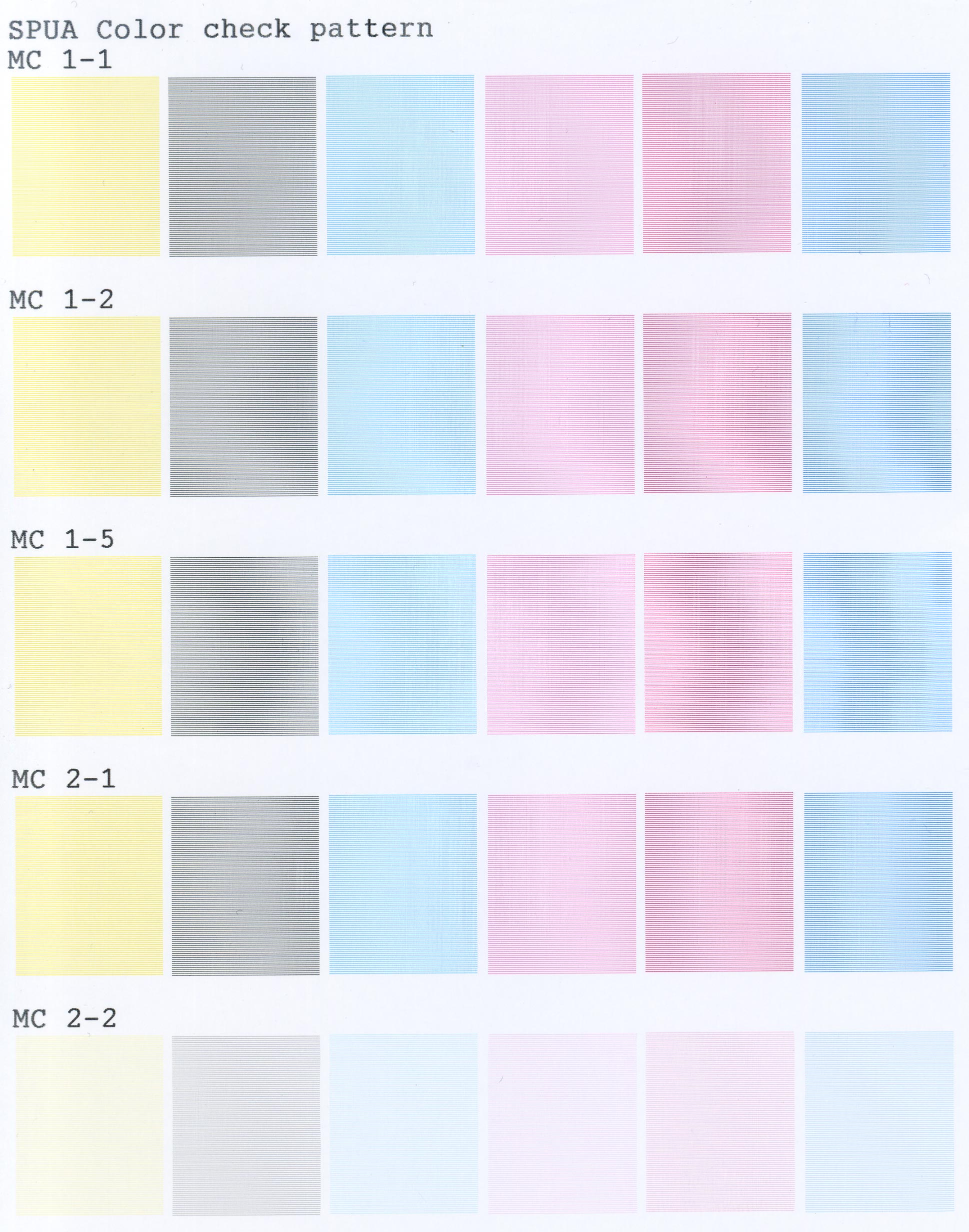

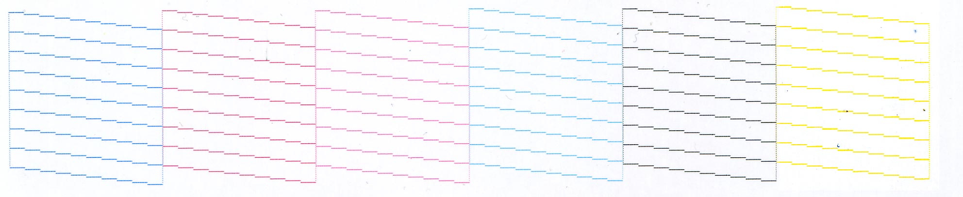

Из тестовой программы распечатал тест режимов печати, там идеальные параллельные линии без пробелов. Тест дюз, естественно, идеальный (во вложении, желтый усилил, чтобы было виднее).
Т.е. я могу в любое время принтер включить и нормально напечатать 2-6 фотографий в режиме RPM+двунаправленная печать, затем вылазят эти полосы. При любых других режимах печати включая RPM+однонаправленная печать (самый медленный режим), никаких полос не наблюдается, все пучком и очень гладко/красиво. По скану видно, да, что это не пропуски, а лишние "плевки" вроде бы светло-пурпурными чернилами. А, может и пурпурными. Что за нафиг..? Перелив? Сателлитные капли?
