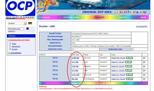

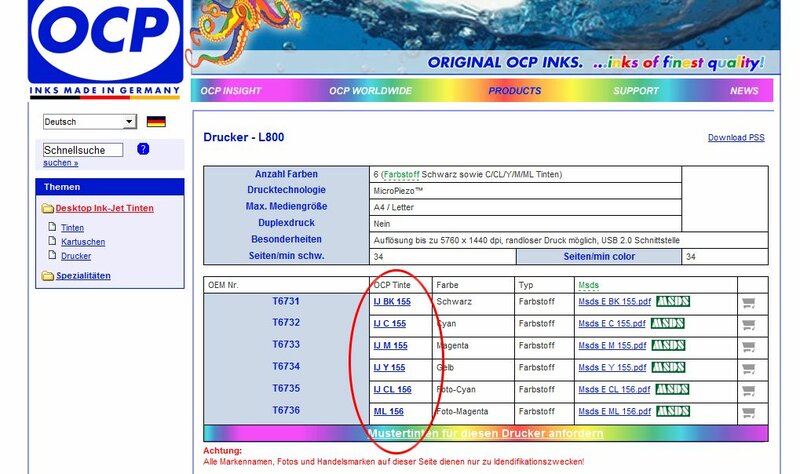

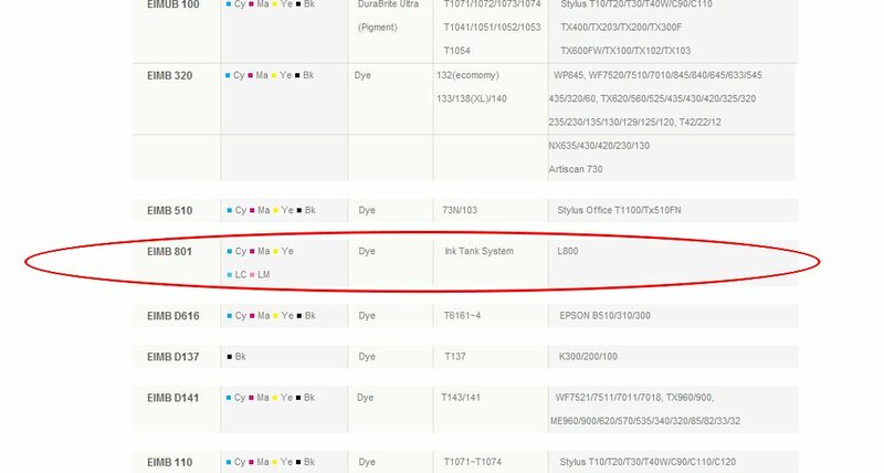

|    Сообщение #52 Отправлено 17 октября 2012 - 13:58   zhivchik
Просмотр сообщенияShok_2004 сказал:
Но кто же скажет какие чернила нужно лить?
Неужели не ясно до сих пор?
Если на оригиналы денег нет, то выбирайте хотя бы из числа ТЕХ чернил альтернтаивных, которые СПЕЦИАЛЬНО под L800 разрабатывались.
Элементарная логика и зравый смысл.
http://alphachem.net...=22&part_idx=11
http://ocp.de/content.php?session=5541944f29ea74c533eed8caff787233&seite=seiten/products_desktop.php&details[kategorie]=drucker&details[id]=3303
|    Сообщение #53 Отправлено 17 октября 2012 - 14:22   Shok_2004
Спасибо за совет! И еще один вопрос: где приобрести вышеуказанные чернила с уверенностью того что это не
может быть простая бодяга
???? Изначально брал чернила ink-mate в "чернил нет", но после того как ими полностью разъело родной шлейф шлангов от картриджей до ПГ в TX700W брать их перестал и перешел на DCTeс, 3 литра ink-mate стоят на полке, ждут засорения унитаза, для того чтоб проявить свои едкие свойства. Они же "чернил нет" торгуют OCP, но что то я "очкую"...
