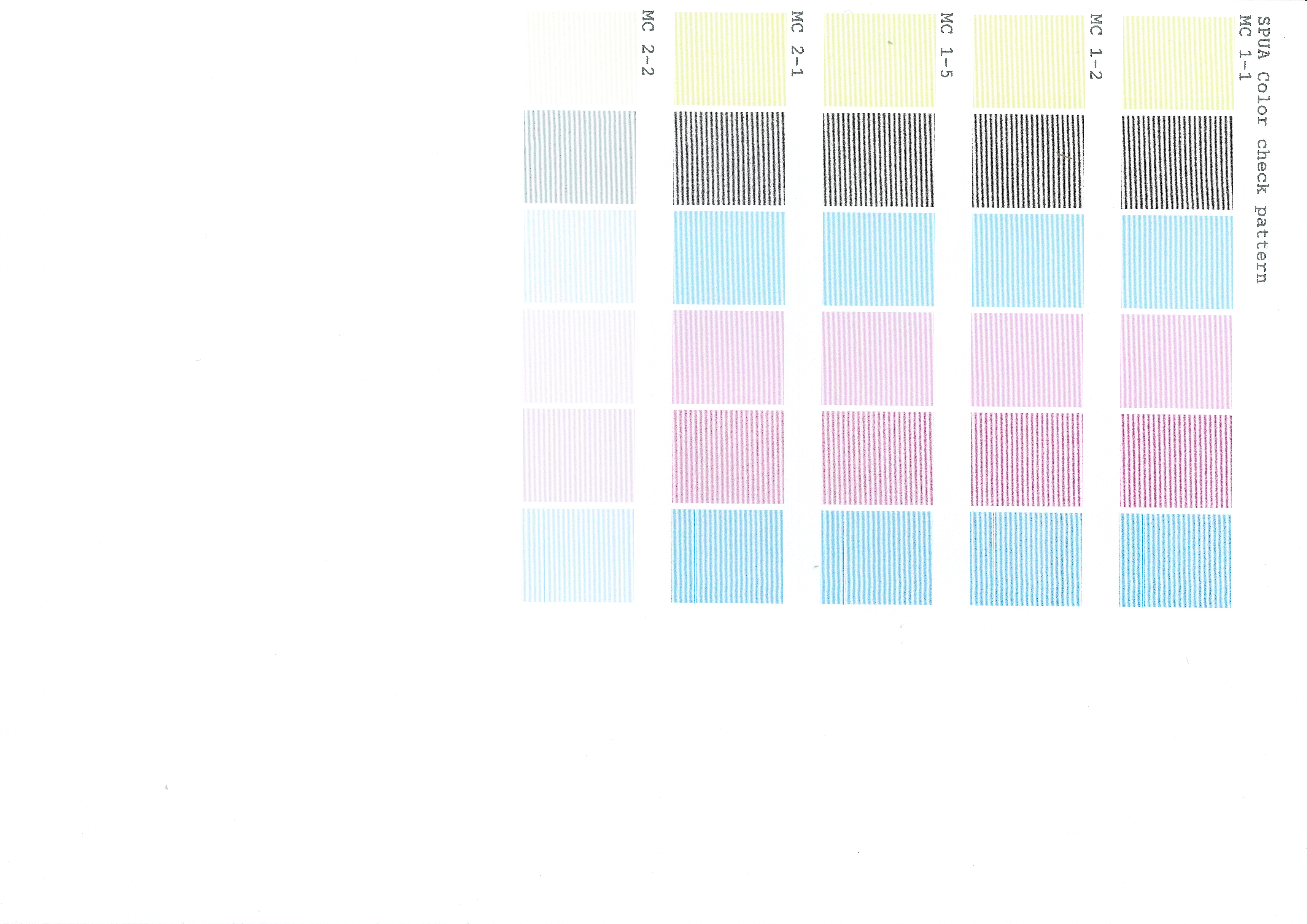

| Сообщение #288 Отправлено 12 ноября 2015 - 11:21

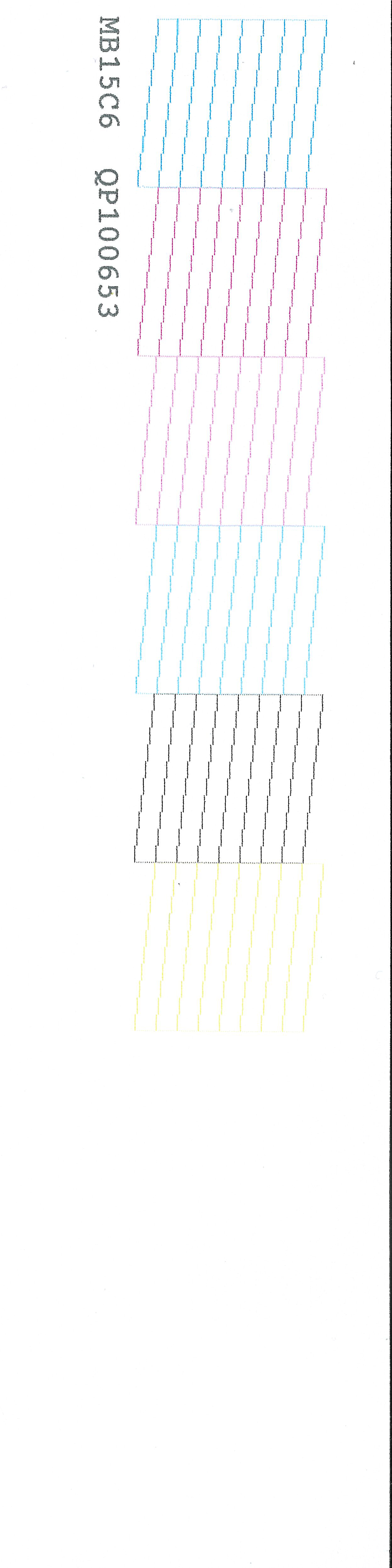

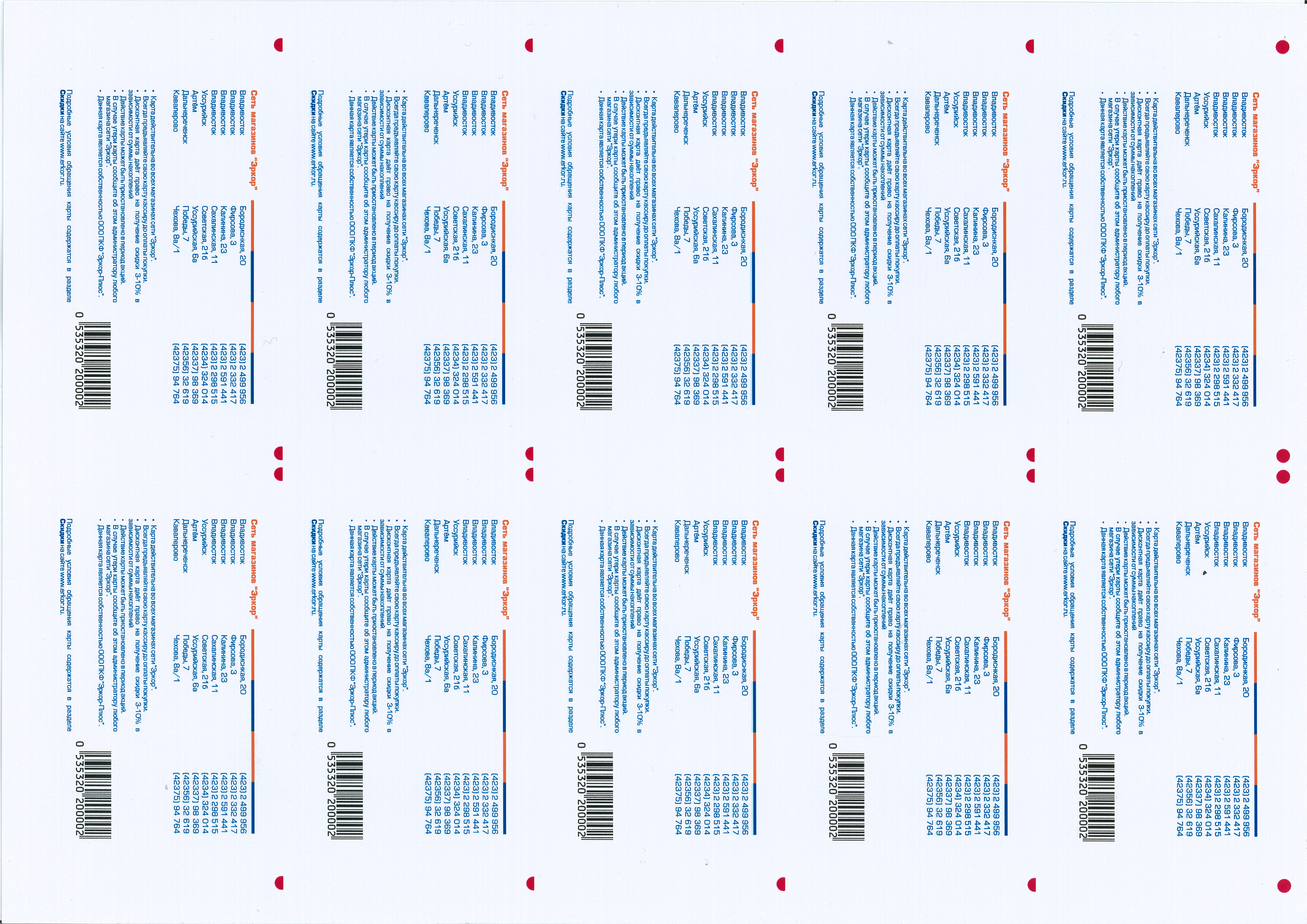

Здраствуйте.
У меня возникла недавно такая проблема - начались печататься "тени" на синих элементах. Тест дюз чистый, драйвера проверены, кабель тоже, чернила InkTec - пользуюсь уже 2 года без проблем.
Прикрепил фото для наглядного объяснения. Может ли кто-нибудь подсказать в чём дело ? Рядом стоит брат близнец L800 с такими же чернилами и бумагой и сроком использования - на нём всё хорошо.
| Сообщение #289 Отправлено 12 ноября 2015 - 13:53
Тест дюз чистый,
| Сообщение #291 Отправлено 13 ноября 2015 - 07:12
Насколько я понимаю это косоструй ?
| Сообщение #292 Отправлено 13 ноября 2015 - 09:48
Вскрыты они были в начале этого лета, заправлял примерно 1 месяц назад.
| Сообщение #293 Отправлено 13 ноября 2015 - 17:06
| Сообщение #294 Отправлено 29 ноября 2015 - 12:57
Здравствуйте. на тесте дюз синий смешался с розовым.
file:///C:/Users/admin/Desktop/%D0%A1%D0%BD%D0%B8%D0%BC%D0%BE%D0%BA12.JPG
| Сообщение #295 Отправлено 29 ноября 2015 - 13:43
Alex8708, ничего не видно, нет картинки. Если идёт смешивание, 99% разгерметизация, посмотреть бы тест дюз.
