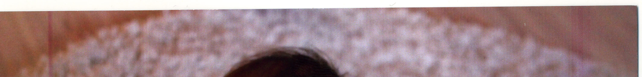

Не могу разобраться, как решить проблему, тут вероятно дело не в компе и не в ПО. И похоже что даже не в мозгах принтера, а где-то на более низком уровне.
Сейчас этот глюк проявляется также, через 2-6 листов в максимальном режиме (другие режимы печати редко нужны), также глюк стал возникать и при однонаправленной печати. При этом цвета не пропадают, а наборот - светло-пурпурный канал рисует лишние (более жирные) полоски, которые, к слову, начинаются только в зоне включения быстрой протяжки бумаги, т.е. в начале и в конце листа остаются чистое, без полос, поле около 1,5 см (первое вложение, кроп фото 10х15 вдоль длинной стороны).

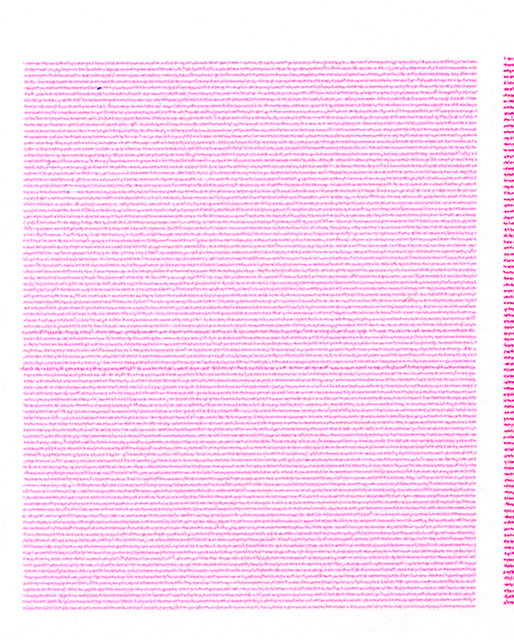

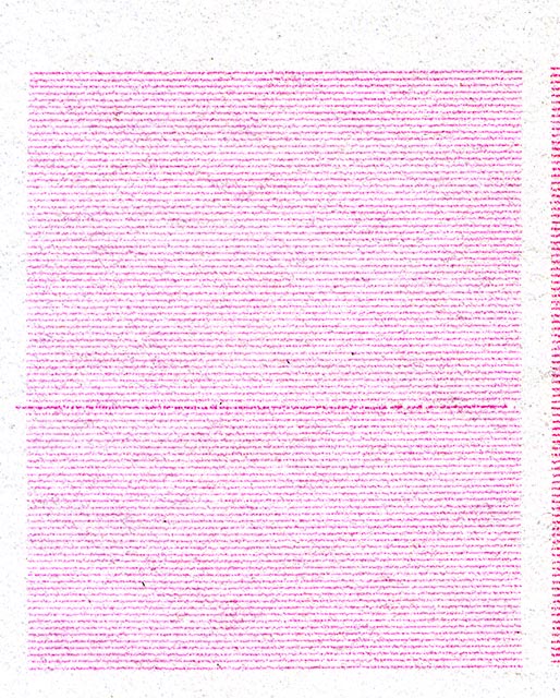

Сделал сразу после возникновения глюка тест режимов печати из известной проги - смотрите 2 и 3 вложения. При этом стандартный тест дюз показывает отличную работоспособность всех дюз, ни одной косящей на нем не видно, а вот на тесте режимов печати в светло-пурпурном канале на всех режимах есть утолщенная полоска (скан в оригинальном размере можно скачать по ссылке: http://files.mail.ru/7I5M0Z, или посмотреть онлайн - http://files.mail.ru/7I5M0Z?t=1).
Энкодер горизонтального позиционирования девственно чист, ничего головке не мешает. Интерфейсный шлейф тоже вроде в норме, я не могу его проверить. А вот энкодер механизма протяжки я не смог найти, вероятно, нужно снимать боковину. В чем дело, понять не могу. Цвета просто супер, а печатать невозможно. :give_rose:

|    Сообщение #22 Отправлено 06 мая 2012 - 19:01   BjornEps
NEON-45
Если принтер новый и на гарантии в СЦ его.

|    Сообщение #23 Отправлено 07 мая 2012 - 01:40   Dmitriy_KZ
NEON-45, два вопроса. что за чернила и что за бумага
|    Сообщение #24 Отправлено 07 мая 2012 - 16:18   NEON-45
Чернила DCTec для T50. Бумага любая: глянец, суперглянец, матт. Тест дюз и режимов печати сделан на простой снегурке, а печатал я перед этим фото на глянце.
