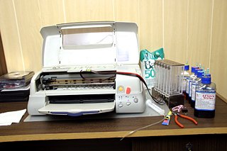

|    Сообщение #82 Отправлено 30 декабря 2005 - 17:05   ЮХа
Через нек. время доноры от RESETTERS будут заменены на самопальный блок. Кто победит?
Мне кажется - RESETTERS

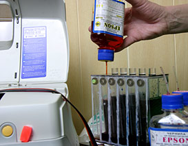

|    Сообщение #86 Отправлено 30 декабря 2005 - 19:16   ЮХа
Прикол, конечно вышел с "трубками до дна" :)
Заполнил три донора. Чёрный потёк на склейке. Еле справился.
Продолжаю заполнять.
Чинно-благородно. :)
Я честно: - лью чернила.

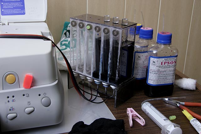

|    Сообщение #87 Отправлено 30 декабря 2005 - 19:36   ЮХа
Желаю успехов в новом году хозяевам интернет-ресурсов, которые делают хорошее дело!

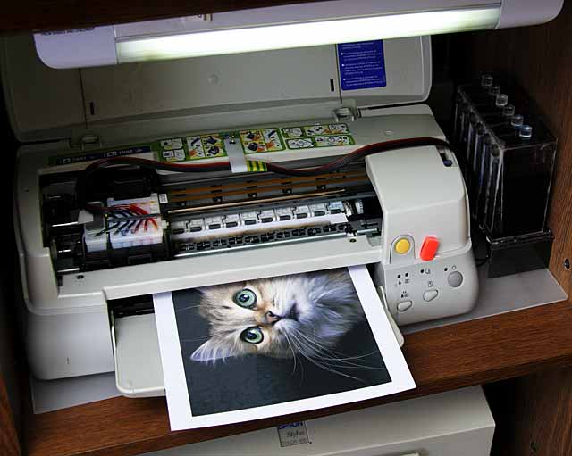

|    Сообщение #91 Отправлено 31 декабря 2005 - 17:06   ЮХа
Я печатаю!
фото чуть позднее.
Всем удачи в Новом году!
|    Сообщение #92 Отправлено 31 декабря 2005 - 18:45   ЮХа
Крупный план кошкиного глаза:
Кошку обмануть сложно. Виден зонт и помощник.
С Новым годом!
Три часа осталось до сабжа.

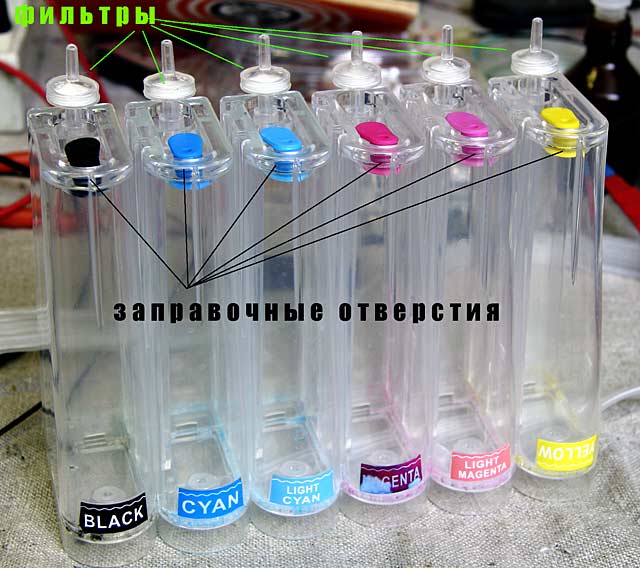

Принтер у меня Epson830U купил к нему СНПЧ и нажил проблемы. Подскажите пожалуйста пару вопросов:
1. Емкости для чернил похожие на те, что приводили на фоках сверху: две пробки - для заливки чернил и воздушный фильтр а шлейф прикреплен снизу, собственно в чем вопрос - В каком порядке какие пробки открывать и закрывать при заливке чернил и при печати?
2. Поставил на цв.картридж суперавточип и на черный пустышку (пробовал и наоборот - эффект тот-же) - проблема в чем - после выключения принтер не включается! :-((( Открываю крышку крепления черного картриджа, принтер включается, крышку защелкиваю и после этого принтер нормально работает. Но все это можно проделать только на разобраном принтере, что мягко говоря не очень удобно. :-(
Подскажите пожалуйста что сделать! Если непонятно написал, задайте наводящие вопросы - отвечу.

|    Сообщение #98 Отправлено 04 января 2006 - 13:27   ЮХа
SerjPruz, если речь идет о ДОзаправке вот такой СНПЧ:
то (ИМХО) нужно поступить так.
1. изъять фильтры.
2. заглушить отверстия штатными пробками К сожалению, они остались у хозяина СНПЧ и показать я их не могу.
3. удалить цветные пробки из заправочных отверстий.
4. залить чернила через заправочные отверстия
5. заглушить заправочные отверстия пробками взад :)
6. удалить пробки из фильтровых отверстий и вставить (взад) фильтры.

|    Сообщение #99 Отправлено 04 января 2006 - 15:55
ГостьSerjPruz_*
ЮХа, большое спасибо за ответ!
1. Значит я слегка лоханулся! :-( Заправил чернилами со всеми открытыми пробками. Соответственно уровень чернил у меня получился в обоих камерах одинаковый. Но я думаю особо ничего страшного? Наверное просто будет слегка переливать пока не упадет уровень в камере с фильтром?
2. У меня как раз есть пробки а фильтров воздушных нет. :-) Я почитал форум и понял, что вместо фильтра можно использовать "ватные шарики"? Или все таки лучше соорудить что-то более фундаментальное?
3. И последний вопрос - принтер не включается с суперавточипом? Это действительно из-за этого чипа или может что-то еще? Может ПО какое нибудь новое использовать?
Заранее спасибо за помощь, Сергей.
|    Сообщение #100 Отправлено 04 января 2006 - 17:50   ЮХа
1. скорее всего, лоханулись. :)
Перелейте чернила и установите пробки, как сказано выше.
2. фильтры воздушные - понты. Вставьте ватные шарики.
3. суперавточипы лучше обсуждать в соответствующих темах.
