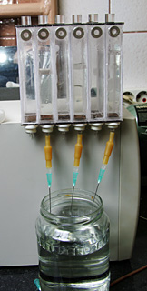

А вот только что сейчас произошёл казус. Печатая очередную фотографию, задел рукой за макет донора, который был прикреплен резинкой к бутылке со спиртным. Макет упал, чернила чуть вылились. Ловил руками. Чернила хорошие. Водой с мылом не отмываются. А фотографии допечатал.

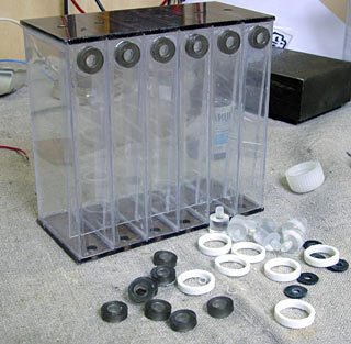

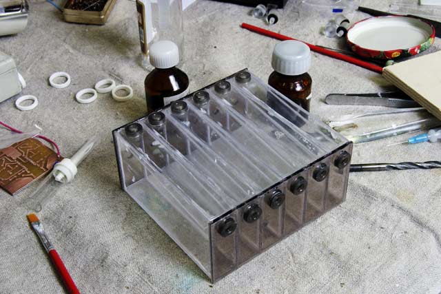

Ошибся с диаметром пластиковых колец. Это белые такие, которыми планируется крепить дополнительно чернильные фильтры. "Провалил".
Завтра переточу или изобрету что-либо другое. Т.е. откладывается пуск системы.

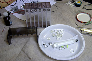

Тем не менее, кольца переточил и даже сделал "скамейку-подставку". Просто для пробы.
Вопрос принципиально упёрся в сочленение трубок. Возможно, попробую использовать иглы от шприца (толстые)

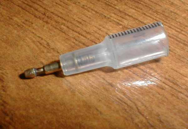

| Сообщение #68 Отправлено 27 декабря 2005 - 16:40

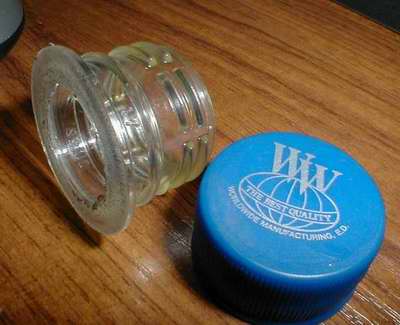

А я вот такой переходничок придумал...
Очень быстро изготовляется и трубки стыкуются просто изумительно!
Берется однокубовый шприц. Отпиливается ровно. Внутрь (со стороны поршня) вставляется сопло от одноразовой зажигалки.
Входит очень плотно (за счет выступающего бортика) и не требует доп. герметизации.
Затем, в обрезок шприца, вставляется сигаретный фильтр. В доноре сверлится отверстие, что бы конструкция вошла с натягом и естественно с клеем. В общем, надежно и герметично.
Собственно и все.
Юра
Собственно и все.
Юра

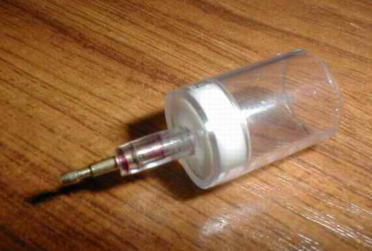

Я вообще против металлов. Но неражавейка мед. иголок мне более импонирует.
Да, еще маленький конфликтик - неприятность: я забыл (читай - поленился) провести гидравлические испытания бокса. Тупо подул в дырки и на одной ёмкости почувствовал легкое дуновение в нос. Там точно был свищ. Проклеил. Сейчас будем надувать емкости в воде.
...в школе был
А тут вот, - прочел вашу ветку и... загорелся.
Сейчас, делаю такие же гидродоноры.
Латунные сопла от зажигалок, нормально себя ведут с чернилами. PH чернил очень низкий. Такие переходники, использую уже два года.
Они у меня стоят на капсулах.
Ну да ладно... Не будем заморачиваться вариантами. Тут уж - кто на что горазд.
Вот еще один вариант на фильтре от капельницы.
А заливная горловинка, будет такая:
Юра
| Сообщение #71 Отправлено 28 декабря 2005 - 11:37
Всем, всем доброго дня!
У меня вопрос:
почему емкости – доноры делаете узкие и высокие,
а не широкие и низкие (при сохранении объема)?
В более широких уровень чернил будет понижаться более медленнее,
чем в узких и высоких, что, на мой взгляд, будет положительно влиять на всю СНПЧ.
Правда более широкие занимают на столе больше места, на с этим можно и смириться.

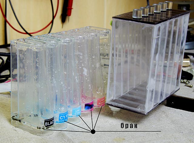

| Сообщение #75 Отправлено 28 декабря 2005 - 17:14
Зато карточки будут пахнуть хорошим табаком.:)
Вот два бокса: левый - RDM, правый - самопал.
Левый был изъят из эксплуатации по причине протекания. Думаю на снимке хорошо видно, что в места склейки (фабричной) просочились чернила.
Схема подачи чернил RDM один-в-один соответствует схеме нарисованой выше Episode.
Что касается самопальных ёмкостей, то и с ними похожая проблема - гидравлические испытания методом дутья выявили несколько неплотностей. Чернилами пока не заполняю.

- Доноры не скреплены вместе, что позволяет производить оперативную замену в случае возникновения каких либо проблем (к примеру - течь в одном из доноров).
- Все воздушные отверстия (2) соеденены вместе, на входе - краник (для консервации или доливки чернил) а за ним один воздушный фильтр.
- Есть еще кое-что о чем не написал.
- Именно такими будут мои следующие доноры, как только выкрою время (если у кого есть несколько часиков лишних - поделитесь, в долгу не останусь).
