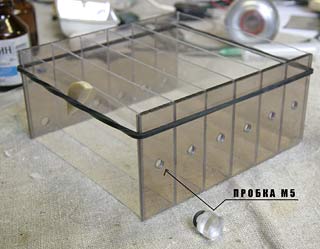

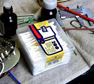

Буду клеить еще раз. Не спеша. Дырки заправочные решил "глушить" пластиковыми винтами с резиновой прокладкой. Пробка не держит.
Те коробки с ушными палочками, которые имею я, не клеятся. Чистый полиэтилен. :(

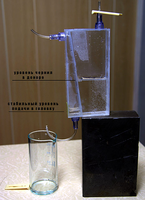

Уровень чернил в донорах Макет девайса

Я вот чё подумал. Вы создаёте гидропоилками сопротивление движению жидкости и она медленно но всё равно стремится назад. Моё имхо надо в систему ставить обратный резиновый клапан соответствующего размера, чтобы чернила не шли назад в ёмкость и не завоздушивали голову снизу.

Сегодня выточил все пробки и вклеил перегородки:
Вчера я чуть не распрощался с машиной. Уроды уже ходят со сканером. Всякие там пик-пик для детей. Спас замок нормальный...
2 ЮХа
Извини, но не пойму, у тебя залив чернил сверху? Пробки которые ты выточил. А подача в принтер снизу? Оверстия которые открыты на фото?
Тогда как же воздух, фильтра? Чет не пойму. Перегородки правильно вклеял?

ЮХа Если я не ошибаюсь, в крышке и донышке сделаны пропилы для боковых перегородок?

Episode, спасибо за чертёж. Я попробую эту схему на другом макете.
Но пока меня сильно не интересует атмосферное давление. Меня больше занимает давление ЖИДКОСТНОГО столба. Не зря же люди строят водонапорные башни. Создавать их для подачи чернил к дюзам не стоит. Так же как и заставлять их (дюзы) работать в качестве глубинного насоса.:)

V&W, действительно в дне и крышке сделаны пропилы. Диктовалось это двумя соображениями.
1. Технологичностью сборки. Удобно собрать всё воедино, не заморачиваясь размерами и склеить за раз.
2. Безопасностью от неаккуратности. Перегородки, вставленные в пазы и проклеенные, более герметичны. На пямяти фирменная система RDM, где из-за свищей или трещин чернила двух цветов начали смешиваться и вытекать, пачкая всё и вся.
Пропилы делались на самодельном станке. Оч. удобно и просто сделать их резаком по шаблону.
