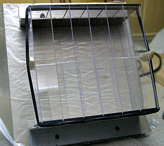

Детали вырезаны и установлены для склейки на простейший стапель.
Фанера, уголки, шурупы и полиэтиленовая плёнка для исключения склеивания со стапелем.
| Сообщение #25 Отправлено 19 декабря 2005 - 18:31
Уже выполнен предварительный "пролив" дихлорэтаном. Стапель и заготовка поставлены в тёплое место...

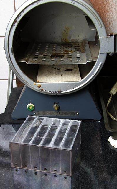

| Сообщение #36 Отправлено 20 декабря 2005 - 19:32
Контролировал продукты в холодильниках. Забыл, что положил коробку в сушильный шкаф.
Нет худа без добра. Однозначно, нужно защитить пластик при пилении от царапания. Сверлить дырки в перегородке не нужно. Нужно просто укоротить её, соблюдая площадь отверстия - ок. 50мм "квадратных"
Будем переделывать..

| Сообщение #38 Отправлено 20 декабря 2005 - 21:03
Для красоты. :)
Я пилю на маленьком пильном станочке. При движении по столу пластик царапается.
Принципиально страшного ничего не случилось. Делаю не совсем красиво, но правильно.
имхо.
