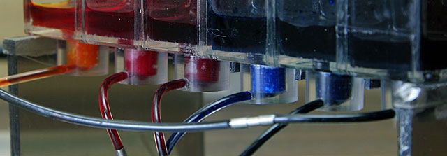

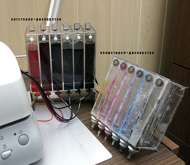

| Сообщение #113 Отправлено 15 января 2006 - 12:29
Оргстекло 2,5 мм. Клей - дихлорэтан+стружка. Консистенция - жидкая сметана (двадцатипроцентные сливки). Клеилось встык. Склейка велась подетально.
Детали обрабатывались на самодельном пильном станочке с точностью +\- 0,1мм. При меньшей точности придется очень долго заполнять швы и долго сушить. Тут есть идея использовать для склейки аквариумный герметик. Тогда точность может быть практически любая.
По использованию чернильных фильтров: особой надобности в них нет (имхо), особенно если применить фильтрацию при заполнении и обеспечить чистоту сборки.
Сутки уже прошли с момента заполнения. Течи нет, уровень нормальный, дюзы все работают.
В случае с полистиролом течь пошла через неск. часов.
И еще. Недавно в магазине обнаружил оч. подходящие баночки для системы. Будет время, попробую.

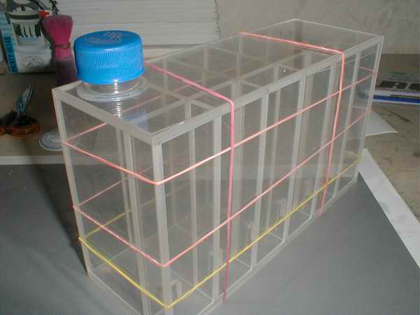

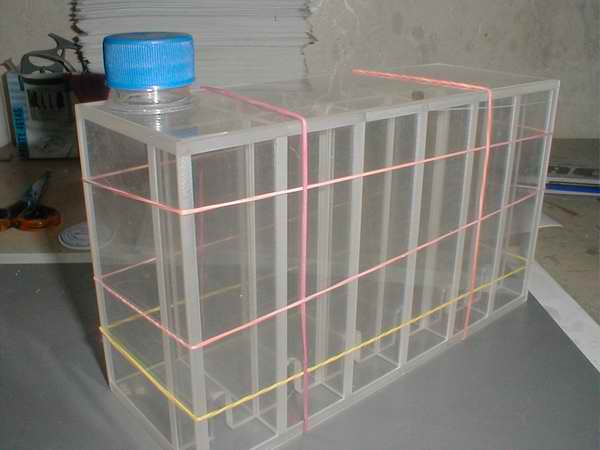

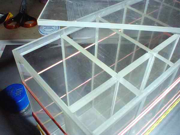

Вот такой у меня будет донор...
Оргстекло 4 мм.
Еще не склеяно - просто собрано резинками.
За то, с фасками и отфрезеровано!
На что, ушли все мои накопления за пол года. :-)
Чертежи, сам рисовал в Кореле. :-) Так классно все получилось!!! просто не мог не поделиться радостью! :-)
Фотки оптимизировал до придела - правда, снимал не я....
Пробочки, сделаны из обычных горловинок (обрезанных) от бутылочек. В последующем, они будут приклеяны над отверстиями под заливку чернил... (отверстия для заливки чернил еще не сверлил) .
Самое что интересное: - распускали оргстекло и фрезеровали в мастерских БГтУ. Отец вхож туда. Но, все равно пришлось покупать какие-то магарычи и Т.д.
Юра.
| Сообщение #116 Отправлено 16 января 2006 - 16:00
Собрал первую секцию!!! - КЛАСС!
Фаски РУЛЯТ!
Протиканий нету! Но, на всякий случай, по бокам фасок с установленными элементами, сделаю герметизацию "дихлорэтат+крошка оргстекла"
Юра.
Фаски РУЛЯТ!
Юра.

| Сообщение #118 Отправлено 16 января 2006 - 18:34
Так я и толуолом пробовал клеить полистирол по совету грамотных людей.
Всё равно - пузыри.
Дело, видимо, чуть в другом. Например (имхо): полистирол менее химически устойчив к органическим растворителям. Лить излишки растворителя нельзя. Только в стык. Стык должен быть точным. Никаких щелей.
Химиков-теоретиков на форумах пруд пруди. Практиков - единицы. :)
Всё равно - пузыри.
