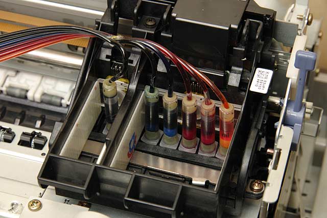

Заборные иглы отлично глушатся резиновыми поршнями от однокубовых импортных шприцов.

Чипы закреплены подручными средствами. До станков сегодня далеко, поэтому использовал скотч.
Хорошо видны заглушки из поршней одноразовых шприцов.

| Сообщение #151 Отправлено 02 апреля 2006 - 17:32
О конструкции чуть позднее, хотя она и тривиальна.
Начинаю устанавливать капсулы.

Прежде чем нажать POWER общая картина.

Далее движемся. Самое страшное для меня было при жиме на POWER получить отрицательный результать читки чипов. Я ж врукопашную скотчем их клеил. Но чипы от RESETTERS встали как вкопаные и прочитались принтером.
А вот проблемный чёрный канал при внимательном рассмотрении дал однозначный диагноз - плохой уплотнитель фирменного (ресетеровского) картриджа. Явно видна чёрная полузастывшая сопля от заправочной иголки. Ладно. Теперь всё будет б-м герметично.

Опиши, пожалуйста, как у тебя выполнен переход капсула-штуцер каретки, а то все предлогют шприцы вверх ногами ставить, но как у тебя мне кажется удобней.

Конечно, будет показан вариант изготовления с применением подручных средств.
