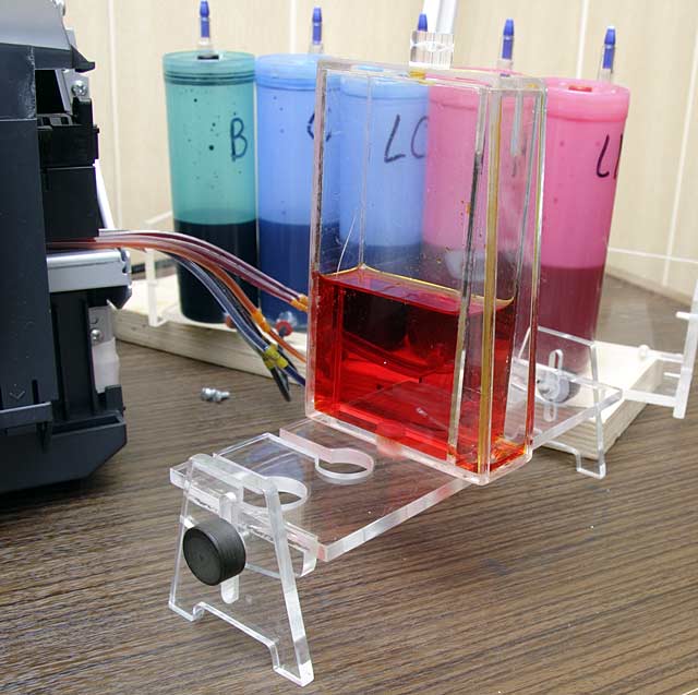

1 сменный чернильный фильтр
2 очень рационально используется объем донора (за счет разумного расположения воздуховода)
3 удобно наблюдать уровни чернил и воздуха
Правда, есть и недостатки.
Я бы расположил чернилозаборное отверстие с фильтром на верхней части донора, а до дна опустил чернилозаборник. Что это дает?
- возможность смены фильтра без перезаправки всей системы
- отпадает необходимость в подставке для доноров
В таком случае - мы получаем "идеальный" донор. :)
... да, я еще не представляю, как они будут заправляться, т.е. как и чем закрывать воздушное отверстие при заправке. Может ЮХа просветит в этом вопросе.

Пока едет шлейф, решил проверить смешивание чернил без промывки. Заодно новый донор с фильтром. Конструкция фильтра пересмотрена сегодня.
Меняю жёлтые чернила из системы "скайхорз" на желтые чернила WWM. Чисто переподключу.

Пока решают проблему что лучше: инсулиновый шприц или просто клей "Момент" в пакете, я переподключил доноры и (о ужас !) смешал чернила от "скайхорз" с чернилами WWM.
Будем посмотреть. :)

Бедный R220!
Сколь ему ещё придется вытерпеть издевательств!
Опыт прошёл достаточно успешно. Завтра меняю все "школьные" доноры на более солидные.
Кстати, действительно, не стоит делать воздушный канал малого сечения (из авторучек) :)
Что касается замены чернил без промывки ПГ, то пока всё ОК. Будут проблемы - скажу.

По тонким воздухозаборным трубкам из авторучек:
Барометра не надо. :) Прыгает уровень чернил в них достаточно высоко от прыжков атмосферного давления. Не выплёскивает, при заправке не мешает. Просто раздражает. Соглашаюсь с утверждением, что при достаточно высоком уровне чернил в основных емкостях возможно выплёскивание через воздухозабор.
Напомню: система из подручных средств делалась чисто для смеха. Но смех оказался серьёзным - два десятка А4 с были напечатаны с максимальным качеством и без проблем.
Далее движемся вперёд.
Вот такую скамейку сделал. Присутствует регулировка по высоте. Сегодня буду менять все доноры.
