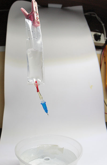

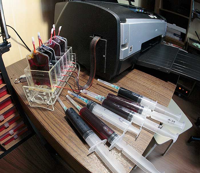

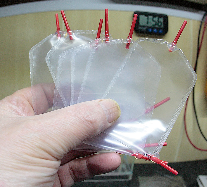

| Сообщение #673 Отправлено 24 января 2014 - 17:58
Несколько проб и модернизаций прошли достаточно успешно. У меня в руках комплект из шести доноров для принтера 1410. Объём донора 30 мл. Для пробы печати думаю будет достаточно
| Сообщение #675 Отправлено 24 января 2014 - 22:09

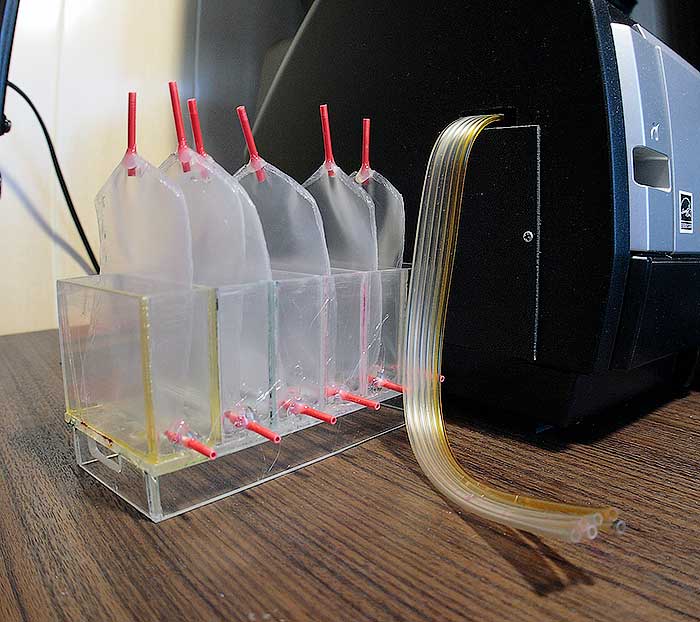

У безвоздушных доноров имеются очевидные преимущества, но посредством их вряд ли удастся радикально решить проблему закупорки дюз в долго-простаивающем принтере: её главный корень зарыт на противоположном донорам конце... Только регулярная печать, хотя бы небольших объёмов - чтобы чернила в ПГ (и, желательно, капсулах/картриджах) обновлялись. А безвоздушные доноры только при таком условии имеют смысл - с точки зрения продления сохранения свойств чернил в самих донорах. Однако, есть ещё вопрос с размещением/балансировкой этих доноров... То есть, каким образом предполагается поддерживать постоянное давление/разрежение в системе с этими донорами?
| Сообщение #676 Отправлено 25 января 2014 - 11:30
Ответы на вопросы может дать только эксперимент. Он уже готов начаться.
| Сообщение #677 Отправлено 25 января 2014 - 13:16
Осмелюсь предложить другое размещение пакетиков - "лёжа", на том же уровне, на котором они у Вас стоят: в таком случае изменение уровня в них менее сказывалось бы на изменениях давления/разрежения в системе.
Заправочные штуцеры, конечно, будут заглушены после заливки чернил в доноры?
| Сообщение #678 Отправлено 25 января 2014 - 14:14
| Сообщение #679 Отправлено 25 января 2014 - 14:34
Спасибо, но это предполагалось изначально. Но для компактности решил вертикальную ориентацию. Кроме того, помня свою первую СНПЧ от Ресеттерс с обычными пузырьками, не усмотрел проблем с изменением давления для печати при максимальном и минимальном уровне в доноре.
Короче: мы ищем решение при плохой печати в баллансировке, а оно (решение) в другом, очевидно.
Доноры заправлены. Остатки чернил из контейнеров помещены в шприцы. Заправочные отверстия заглушены. После двух прочисток печать нормальна.
