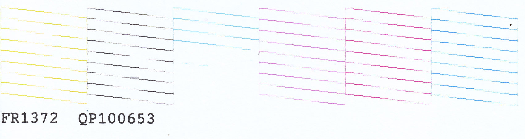

Вечерний отчет:

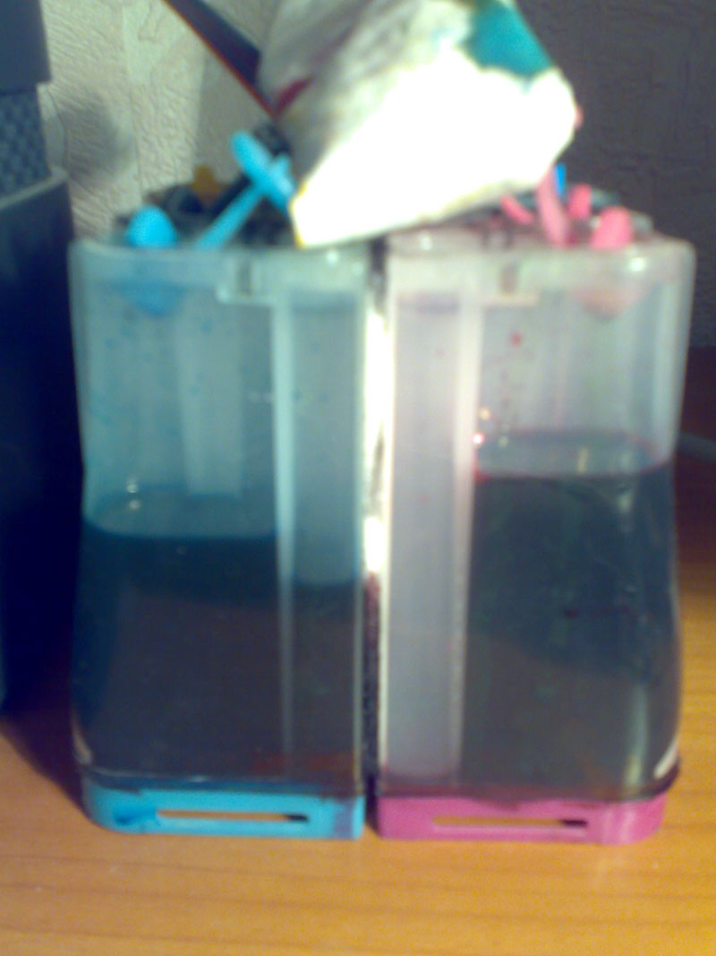

принтер мгновенно перестал печатать Light Cyan-ном. донор был такой. (интересно, что уровень чернил одинаковый в ВО и в подтеке между донорами на паролоне)

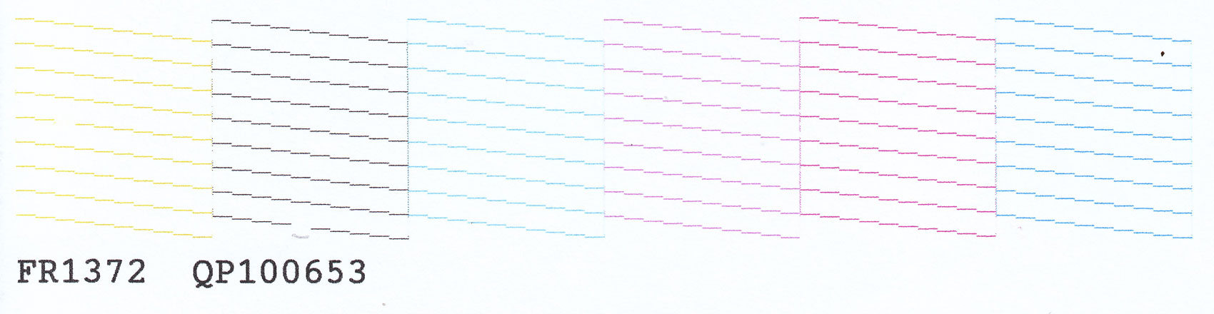

открыл ЗО, одна прочистка, тест дюз:
получается у меня 3 выхода...:
1) печатать с открытым ЗО и ВО
2) долить чернил в LC и не опускать уровень чернил ниже середины донора
3) починить донор либо заменить на новый
Уровень чернил в донорах Макет девайса

| Сообщение #630 Отправлено 12 октября 2010 - 07:36
отчет по сообщению 627
блок я разорвал и к сожалению не увидел никаких трещин или больших потеков. все протер, вычистил. теперь буду печатать и следить - может и выступит что-нибудь, может там микрощели какие-нибудь. если не найду, даже и не знаю где искать... шлейф с виду не течет, ну не может же быть эта проблема из-за ПГ
| Сообщение #631 Отправлено 12 октября 2010 - 09:23
доп. к. 617 (снпч картриджи, доноры на столе и принтер на столе, инктек 0010)
еще один яркий пример - если поставить 20 листов двусторонней печати, то напечатав первые 10 листов - LC 100% (в том числе на последнем десятом листе), потом идет запрос на поворот бумаги на вторую сторону - и с первого же листа идет LC 40-60%, сразу сбивается. а если поставить 100 таких листов одним заданием односторонним - то LC 100% на всех ста листах.
потом одна прочистка - LC снова 100%. если раньше это как то и соотносилось с уровнем чернил в доноре (когда чернила доходят до половины донора - то 100% их нет мгновенно, то сейчас даже при полном (90-95%) доноре все равно выбивает LC на 40-60%, помогает одна прочистка, а вот лечить как...?)
о чем это говорит? играться с высотой доноров или искать потёк все-таки? или ПГ балуется с давлением между заданиями на печать?
| Сообщение #632 Отправлено 12 октября 2010 - 12:34
Искать нужно в сторону одинаковой вязкости всех чернил, одинаковой пропускной способности каналов и отсутствия подсосов воздуха.
Уверяю, это основные направления поиска.

| Сообщение #634 Отправлено 13 октября 2010 - 18:23
оказалось все банально просто
я сегодня почти случайно решил проблему.
в перешедшем ко мне принтере картридж LC был с воздухом. кубов 8 вытянул воздуха.
пока что прошло 400 листов - ни разу LC не пропал и тьфу тьфу не собирается
