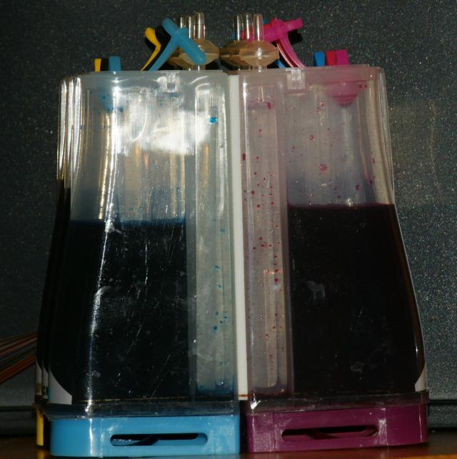

ShadowBat (25th September 2010 - 01:37 PM) писал:
почему донор LC не работает как надо?
===== upd =====
Теперь на пикче вижу, что есть. Снимите воздушные фильтры, перезаправьте донор LC и попробуйте БЕЗ воздушного фильтра.

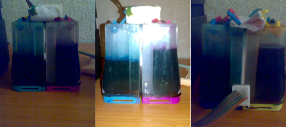

| Сообщение #593 Отправлено 25 сентября 2010 - 14:22
Episode фотка не моя. фильтров нет, просто тряпочка. свою фото только через 2 часа могу выложить.
чернила в шлейфе есть, ни одного пузырька. перегиб шлейфа - почему тогда при открытии ЗО сразу пошли чернила на печать?
думаю что то с донором, может с перегородкой не так что-то. буду ждать пока кончатся чернила в перегородке и проводить тест номер 2

ShadowBat (25th September 2010 - 04:22 PM) писал:
фотка не моя
А зачем пУдрить мОзги чужими "фотками". Предполагаю, что и тесты дюз выкладывают чужие. Лишь бы дали ответ по проблеме.
А проблема в голове!
| Сообщение #597 Отправлено 25 сентября 2010 - 16:25
На среднем снимке - проблема в воздушном отсеке.
Хотя, фиг его знает. По говну говна не определить... :)

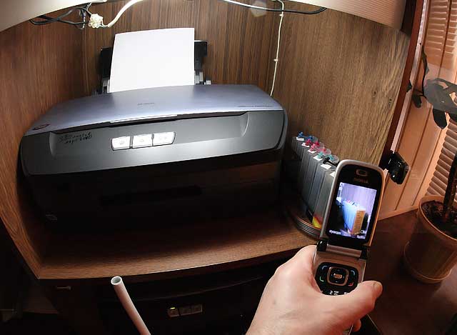

Чё у вас за телефоны такие? Вот старенькая нокия с 1,2 мегашмикселями:
| Сообщение #598 Отправлено 25 сентября 2010 - 16:41
P.S. а фото у тебя хорошенькая появилась. ну нет у меня в вечернее время солнца или 300 Вт света
| Сообщение #599 Отправлено 25 сентября 2010 - 16:57
Какое солнце! Какие 300 ватт!
10 Ватт китайской лампы!
Ребята, учитесь снимать тем, что есть!
Цитата: "у какого цвета и что за проблема?"
Ответ: разорви дебильный блок доноров и ты её (проблему) увидишь!
