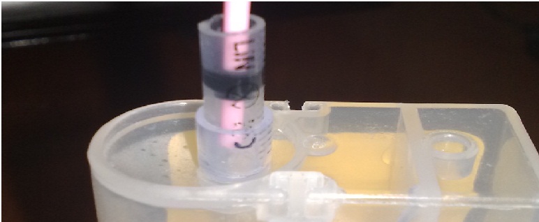

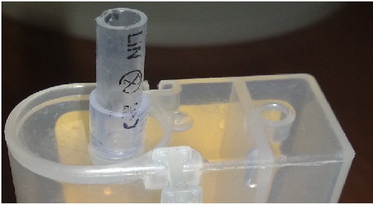

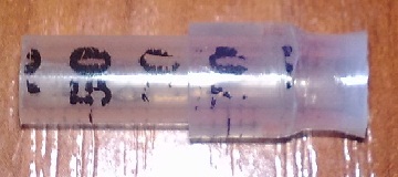

Берем пустой донор Офис, меряем диаметр заправочного отверстия, и думаем как можно вывести трубку забора чернил на верх. Ага, покупаем 6 инсулиновых шприцов. Разбираем, и обрезаем трубки длинной по 2-3 см, длина не критична. на одни конец одеваем кусочек шланга как в капельнице, но большего диаметра, чтобы 5 мм было одето и 10мм были свободны, как на фото 1, я купил шланг SYMMER 6х1мм, внутренний 5 мм., и вставляем в заправочное донора, как на фото 2 Прикрепленное изображение: 290120101706.jpg фото 1 Прикрепленное изображение: 290120101707.jpg фото 2

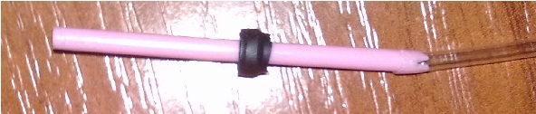

Далее берем ушную палочку, обрезаем ватки, получаем трубочку. Берез резиновый поршень инсулинового шприца, и разрезаем его пополам, и получаем уплотнительное кольцо. Одеваем на трубочку, и на один конец одеваем кусочек шлейфа, длину измеряем опытным путем, чтобы была чуть короче высоты отсека для чернил. И получаем конструкцию как на фото.
Далее вставляем конец ушной трубочки со шлейфом в трубочку инсулинового шприца, которую вставили в заправочное отверстие. получаем герметичное закрытие запрв. отверстия и забор чернил с донора через верх.Прикрепленное изображение: 290120101711.jpgПрикрепленное изображение: 290120101712.jpg

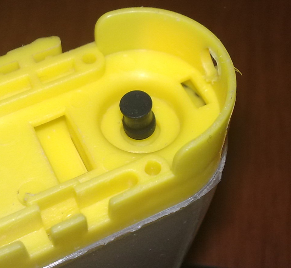

а что же делать с тем штуцеров внизу ??? стандартным.... я купил еще 6 шприцов, и снял резиновые поршни, они идеально садятся на штуцера, а вот и фото Прикрепленное изображение: 290120101705.jpg

кто подскажет, на фото 1 видно что шланг купленный на рынке побелел, самый конец его, стал мутно-белым, почему ??? был в воде пару часов. кто сталкивался ???

Episode, заправка, да вопрос...НО, это все снимается 2 покачиваниями по сторонам. Для меня это не проблема, ведь оно все чистое будет, не в чернилах, даже капиляр шлейфа, до дна чернила с него стекут вниз. и может только самый кончик. а как лично Вы заливаете чернила ??? через воронку, шприцем ???
koka, да можно, даже был вариант такой. Я опускал шланг который одеваем на трубочку шприца до самого низу, вместо кусочка из чернильного шлейфа, получается длинная толстая трубка, в нее можно ставить что угодно, почти любой фильтр (бумагу, с сигарет, с автофильтров), внутренний диаметр 5 мм. но она побелела в воде, я вопрос задавал, что это и кто такое еще видел. может шланги не годятся для воды. но написано ПИЩЕВАЯ ТРУБКА )))
|    Сообщение #555 Отправлено 29 января 2010 - 20:53   koka
Да-они белеют...и в чернилах тоже. :) Но работе не мешает это.
