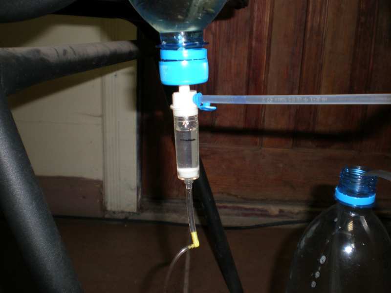

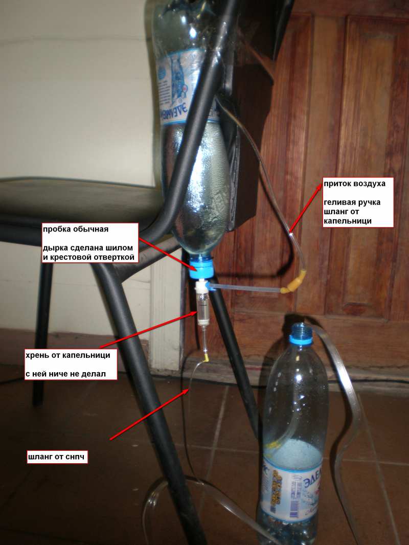

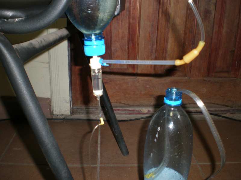

то что ты показал, эт надо чета выпиливать и подгонять, а тут купил капельницу потратил 10 минут накрутил крышку на пузырек и в бой

Не выпиливать надо, а читать.
В особенности, если хочешь донести свою идею до широкой публики.

Не надо ничего покупать и не выпиливать. Просто сунуть шланг в пузырёк.

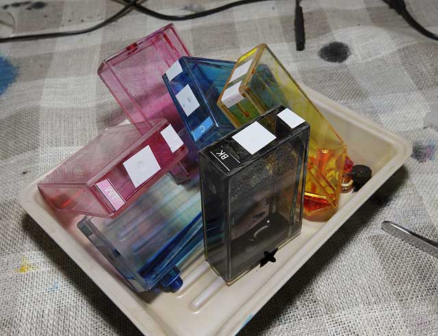

Господа-товарищи!
С момента зачатия темы прошло почти пять лет. Спасибо всем, кто прочитал, посмотрел и высказал замечания.
Сегодня я отправил самодельные доноры на заслуженный покой. Осталось их обмыть и убрать. На всякий случай.

Эх...хороши доноры...а почему не юзать дальше? Может мне по-дешёвке? ;)
| Сообщение #520 Отправлено 19 сентября 2009 - 20:52
Отдал предпочтения донорам от IST и (аналогичным) от Ресеттерс. Решение принято с целью поюзать долговременно. Самопал будет лежать в резерве. Мало ли что...
