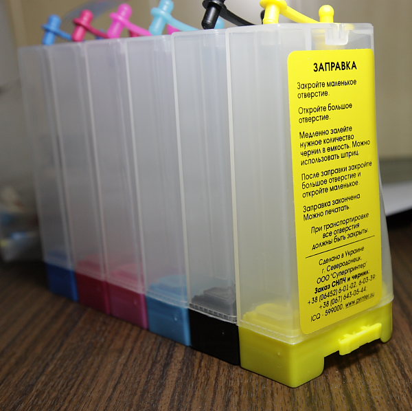

А кто пробовал такие доноры? Если судить по описанию и фото - похоже на "идеальный донор", когда-то здесь обсуждавшийся. Цена только высоковата. У меня сейчас "баночки" и, в общем-то, вполне удовлетворяют, но немного напрягают при заправке и поглядывать приходится из-за малого объема (30мл.) И заломы шлейфа на выходе случаются. Вот и задумался поставить ПРОшки, но на эти вот наткнулся.
Интересно, насколько удобно их заправлять, насколько хорошо они защищены от внешней пыли. Упомянутые в описании фильтры - воздушные или чернильные?

Сложно сказать, что имеют авторы говоря, "встроенный гидродонор", не видя перед собой сабж. Очевидно, это сосуд Мариотта. Подарочный вариант. :)
Я сторонник ровной верхней поверхности донора. Без извращений.
Добавляю: прекрасно работают и доноры от IST и доноры (Оффис) от Ресеттерс. Они практически аналогичны, но у доноров от Ресеттерс ровная поверхность в зоне воздухозабора. В случае проливания чернил при заправке, проще очистить поверхность. Если бы еще и убрали "красоту" в зоне заправочного отверстия, то было бы вообще супер. :)

У них там воздушный отсек на 1/3 емкости. На нижней фотке хорошо видно.
А офисы (с трубочкой внутри) работают хорошо и стабильно только если использовать их как баночки. Офисы с отсеком мне не попадались.
Насчет верхней поверхности - да, это серьезный аргумент... Представил себе, во что она превратится через годик. То есть, свои "офисы" вспомнил :)

Я вертел такие доноры в руках. Мое мнение - хлипкие и очень не надежные. Так и боишься их сломать. Чуть сильнее прижал и ой. Странная, очень нежная конструкция. Я бы себе такие не взял.

Усердно шарил сегодня по сайтам представительств в России (Казань -dctec.ru, Москва - snpch.ru - там и доноры эти увидел) - в основном представлены СНПЧ в сборе. Нужных комплектующих не нашел. Хотел поменять шлейф на С87 - задубел вконец, поменять капсулы или манжеты - как-то слишком свободно стали надеваться, ну и ПРОшки на R290 заодно. Вместе с шлейфом подлиннее - доноры у меня сзади принтера стоят, еле дотягиваются. Не нашел! Может, с ними списываться надо, но чутье мне подсказывает, что они не слишком обрадуются нудному общению по пустякам. Ехать в Москву, встречаться с Алексеем из-за этой мелочевки - в лом. Платить за доставку этой фигни 700р. - религия не дозволяет :) Да фиг с ним, если не получится дешевле - куплю где-нить шлейф и этим ограничусь.

Я ж писал "МНЕ не попадались". Знал, что они есть в природе, но особо не заморачивался поисками. На общей фотке у ресеттеров ни фига не видно (как и на Вашей фотке, кстати). А на фотку отдельного донора я только сейчас догадался нажать. Ну, тупой ;) Че материться то :).
Но ежели у ресетторов покупать, я,наверное, предпочел бы ПРОшки. Чернильные фильтры хочется. От греха подальше... На свечку, так сказать, надеть... ;)

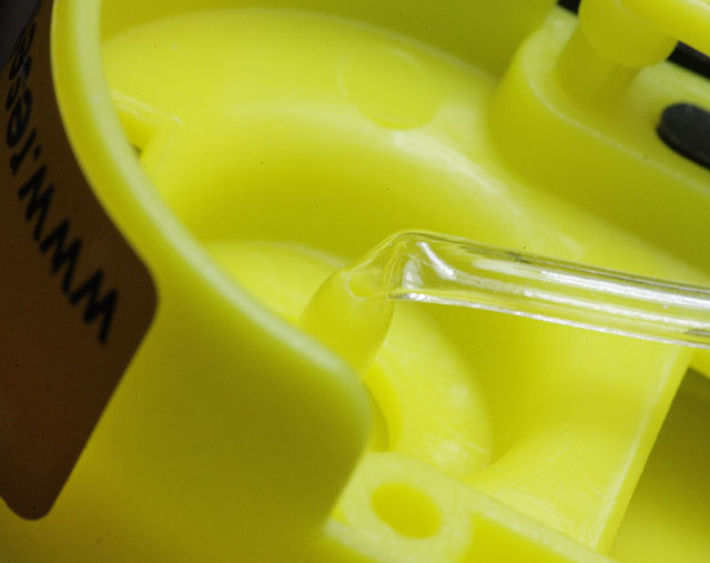

лично я вижу у "офисов" один недостаток, это то что шлейф одевается на штуцер под дном доноров. не знаю как у других, но у меня они потекли, именно в этом месте. была бы выведена трубочка на верх цены бы не было!!! пришлось переделывать доноры

Phanya, у меня не текут до сих пор (года 3 уже). Недостаток офисов с трубочкой - при перепаде температур меняется уровень чернил - при повышении температуры они в воздушный отсек поднимаются. Могут даже и по столу потечь... "Фонтан" называется. Открыл форточку зимой - проветрил хорошенько - закрыл - получил перелив (если доноры недалеко от форточки). Я как-то поначалу настольную лампу поближе случайно поставил - КЛЯКСЫ при печати получил! Пока сообразил, в чем дело... Правильные офисы - с воздушным отсеком достаточно большой площади поперечного сечения. Сравнимой с площадью чернильного отсека. И чтоб уровень там легко виден был. То есть, какие сейчас у ресеттеров на сайте.

Вот я сделал иллюстрацию проблемы которая возникала у меня. Шлейф рекомендовали нагреть и надевать на штуцер. типа станет мягким, а когда остынет то будет плотно прижиматься к штуцеру. а в итоге, шлейф изготовлен из материала который "привыкает" к существующему положению. по научному это что-то типа материалы с памятью, или без нее точно не помню. и в итоге по началу он как бы стремится прижиматься к штуцеру, так как его растянули и он стягивается. но со временем это "стремление" ослабевает и начинаются протечки (на рисунке синий шлейф одет на красный штуцер, и между ними протекает чернила(условно зеленым)).... во всяком случае у меня именно так и произошло.
Решение: на шлейф (синим цветом) одеваем кусочек трубочки (черным цветом), диаметр подобрал опытным путем, либо носик шприца, или же стержень гелевой ручки, и сначала одеваем трубочку на шлейф, затем шлейф на штуцер, и затем натягиваем трубочку на штуцер поверх шлейфа!!!! в итоге шлейф очень плотно прижат, протечек нету, проверял под давлением, более суток и ни намека на течь.....

Шлейфик нужно пожирней ставить, господа Ресеттерс! :)

Жирный шлейфик не решение проблемы с непродуманной конструкцией, ИМХО.
Ведь не сделали же resetters на своих капсулах фитинг прямой вертикально вверх?
А могли бы. Разве нет?
На древних донорах от RDM, которые потекли, я отрезал дно, вернее - место склейки дна с корпусом донора, и клеил новое, плоское дно из четверки оргстекла. Просверлив отверстия, вставлял втулку от капсулы и угловой фитинг от капсулы. Никаких перегибов, конструкция разборная, все отл.

То, что я показал на снимках, это реальный вариант СНПЧ для принтера R270, заказанный для знакомого. Хорошо, что комплект еще находится у меня и что я вчера рассмотрел его внимательно при съёмке.
Ранее купил для себя аналогичные доноры, но без шлейфа. Прекрасно смонтировал толстостенный шлейф без экстремальных перегибов. Да и в случае готовой системы перегиб образовался только на жёлтом доноре. Теперь придется отрезать деформированный конец, поскольку он уже имеет "память" на изгибе.
