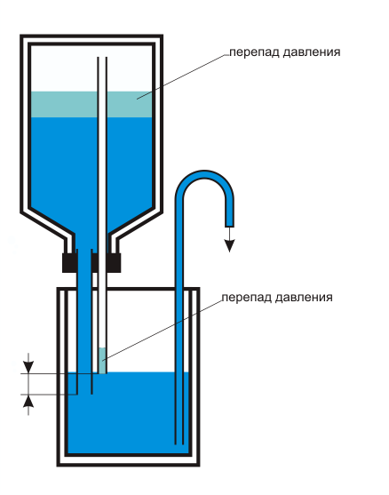

| Сообщение #465 Отправлено 11 апреля 2009 - 15:58
В расчетах есть небольшая ошибка (в моих тоже). Не учитывается изменение давления воздуха в чернильном отсеке. Оно меняется на величину
например для ПРО - 95 мм водного столба (высота воздушного отсека), соответственно меняется и объем воздуха. В результате мои цифры оказываются заниженными примерно на 20-25 %, а твои по объемам завышенными. Но в принципе для предварительной оценки подойдет.
Воздушный отсек можно сделать с маленким сечением и большой высоты, и фонтана не будет. Будет перелив.
Поэтому для оценки работы мариотта я бы ввел показатель устойчивости уровня при изменения давления, температуры - мм. ртутного столба/мм, Градусов/мм.
Например для Т - определяем изменение температуры при котором будет фонтан и делим на высоту воздушного отсека.
Т.е. для нормальной работы мариотта важнее не объем воздушного отсека (он должен быть достаточным 15-20%),а его сечение в горизонтальной плоскости.
И тут опять Офисы с перегородкой вне конкуренции.

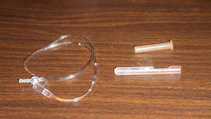

| Сообщение #469 Отправлено 19 апреля 2009 - 01:28
Возвращаясь к клапанам.

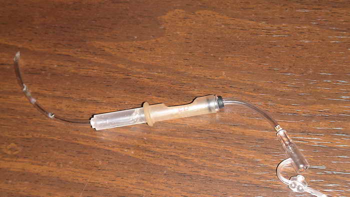

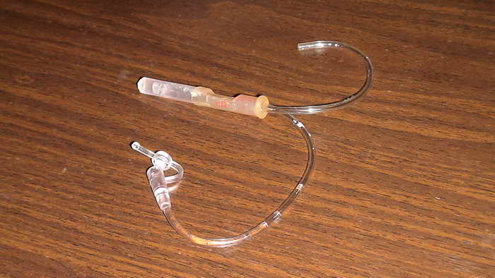

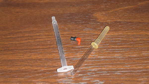

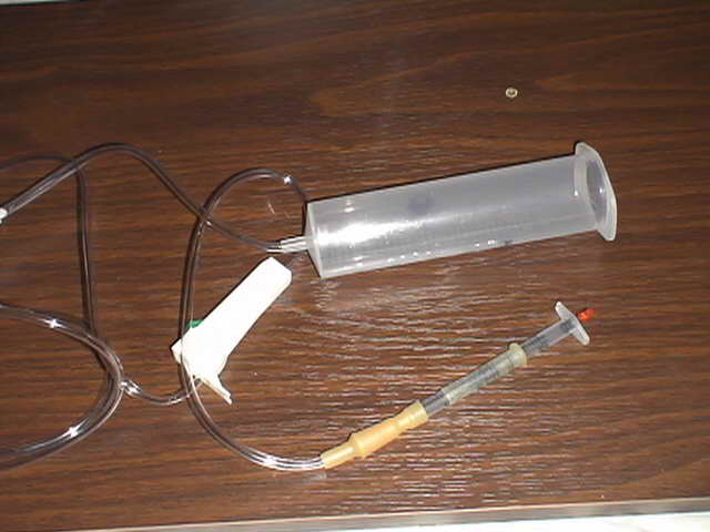

Из-за лени плоский корпус вырезать из пластмассы не стал. Взял, что более показалось...
Парочка инсулиновых шприцов, несколько пипеток, капельница, 50 куб шприц вместо "цистерны".
Тестовую систему повешивал в ванной к сушилке, высота ок 1,5м от дна ванны.
Тестовая система в сборе с прототипом №1
Объем шприца разделен поршнем на два объема. Проколоты 2 отверстия в корпусе каждое над своим отсеком.
От отверстий навстречу друг другу паралельно процарапаны 2 риски - канала.
Как и предполагал, основная проблема - открыть клапан.
Резинка от пипетки достаточно своеобразный материал. Очень плотно облегает...
После нескольких манипуляций теряет тальк и начинает склеиватся...

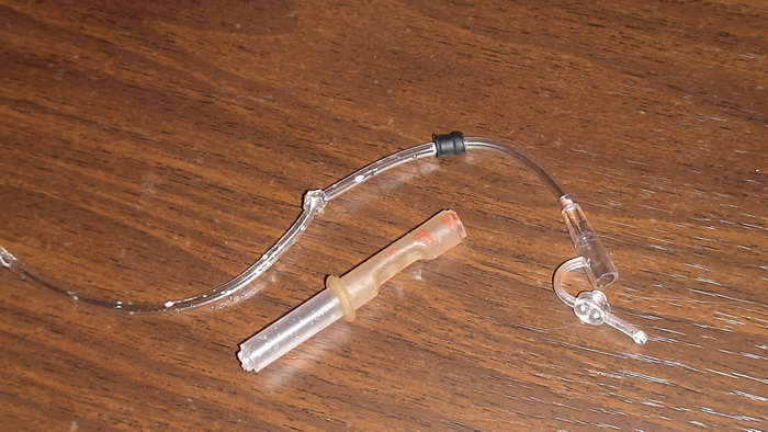

С целью обеспечить какое-то расстояние между отверстием и резинкой, подошел к прототипу №2
Комплектация и готовый вид прототипа №2
Система "бабочка" сложена пополам, на расстоянии 1-2 см от сгиба проколоты два отверстия.
Корпус шприца обрезан и подпилен. Сверху одета резинка.
Согутая бабочка заправлена в корпус шприца, чтобы отверстия смотрели вверх на резинку.
Герметизация не проводилась, для теста и так ясно.
Пришлось увеличивать отверстия, чтобы закапало откуда надо.
В принципе работает, но требуется значительное усилие, чтоб закрыть. Думается, из-за круглых форм и эластичности шланга.
Также из-за круглой формы сечения шланга, отверстие легко уходит в сторону от вертикали к резинке.
Поэтому лучше плоский канал.
Из-за неудобства запирания, отверстие в подающей трубочке оставил довольно маленькое, скорость подачи - по капле/с.
В принимающей трубочке наоборот сделал целую "дыру".
С данной схемой есть эксперимент со сквозным прохождением шланга. Удобно герметизировать торцы резиновыми вставками от поршней.

Вариант со сквозным прохождением трубы.
Самое трудное - надеть черную манжету от поршня на трубочку. Особенно тяжело, если там не сделана дырка.
Прокалывал иглой... Игла просто прокалывает, но резину не удаляет. Нужно нормальное отверстие, просматриваемое.
Иначе очень туго сидит и сдавливает шланг.
Дальше шланг завязываем узлом. Перед узлом и после него делаем отверстия.
Проковыриваем в корпусе шприца отверстие под трубу. И протягиваем.
Клапан рабочий.
Но под ногу донора класть его бесполезно. Нужно что-то полукруглой формы, что будет передавать усилие вместо пальца.
Клапан рабочий.

Осмелюсь предложить свой вариант неоднократно описанной схемы:
Если в крышку вставить 2 трубки, на разном уровне, то перепад атмосферного давления будет компенсироваться либо выдавливанием воздуха через более высоко расположенную, либо "всасыванием" в неё чернил.
Громите!

| Сообщение #477 Отправлено 29 апреля 2009 - 23:59
Нарисовано хорошо.
1. А в чем новизна?
2. Тонкая трубочка будет играть роль ВО. Учитывая ее малый диаметр, балансировка будет слетать при малейших колебаниях температуры и давления.
1. А в чем новизна?
| Сообщение #478 Отправлено 30 апреля 2009 - 12:27
1)Тонкая трубка - проводник воздуха в питатель (верхнюю бутыль - поилку).
2)Нижняя емкость - просто банка. При снижении уровня откравается нижний обрез тонкой трубки. воздух поступает в питатель... воплощено в материале здесь, продолжение и схема трубок, ну может тонкая трубка не выходит так высоко.
3)При многократных скачках температуры (давления) и неиспользования принтера в это время остается теоретическая возможность переполнения банки, но это при ГИГАНТСКИХ скачках.
