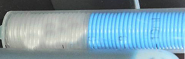

Конечно! Если посмотрите на снимок внимательно, то увидите, что крайний левый "полудонор" уже имеет дно. Технология приварки проста. Утюг. :)
Цель: уменьшить объём доноров. При малой печати даже чернила для L800 теряют свои характеристики. Перезаправляемые картриджи применять не хочу. Останутся капсулы и минидоноры.

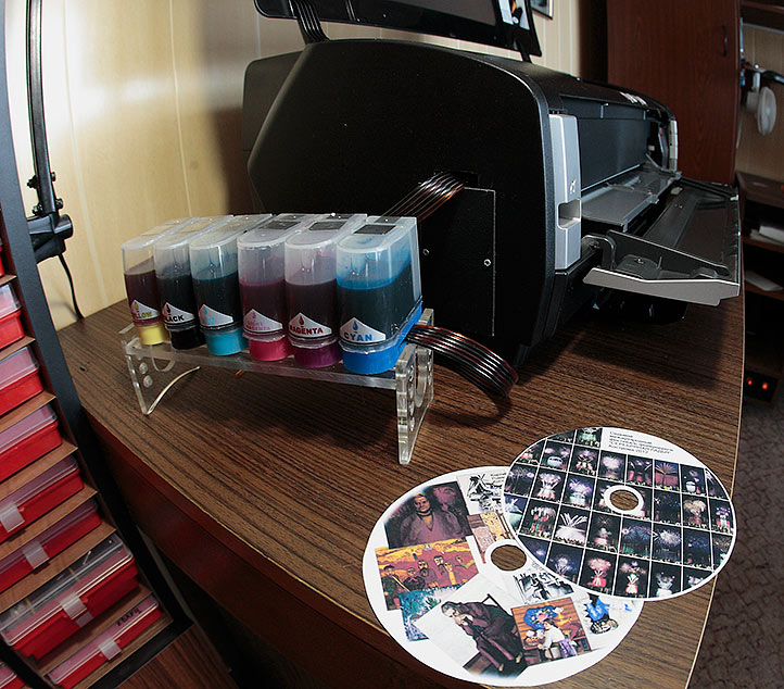

Дело сделано.
Предистория: имеется принтер Эпсон 1410 с капсульной системой непрерывной подачи. Примерно год назад в систему были залиты чернила для принтера L800. Принтер использовался мало. В основном, для печати фотографий формата А3+. На нём же печатались и компакт-диски. Где-то три месяца назад печать на компакт-дисках перестала удовлетворять. Была заметна явная непропечатка. Особенно страдали чёрные буквы. Так же было заметно отсутствие тёплых (красных) тонов. А печать на листовых носителях была приемлимой.
Было предположено, что чернила в донорах за год изменили свои характеристики, хотя и была осуществлена незначительная подливка. Т.е. при печати на компакт-дисках драйвер принтера уменьшает импульс на пъезоэлементы. Это логично, поскольку подложка компакт-дисков практически не впитывает.
Были изготовлены доноры с объёмом ок 40 мл. В них были залиты свежие чернила (L800). После одной штатной прочистки тест дюз принтера стал идеальным, а печать на компакт-диске показала, что предположение об изменении характеристик чернил было верно.
Более того, печать тестового изображения на фотобумаге была нормальной. Без коррекции драйвера.
Отсюда можно сделать вывод, что при неинтенсивной печати не стоит использовать доноры больших объёмов. Достаточно 20-40 мл. Конечно, можно применить и ПЗК, но меня этот вариант не устраивает из-за необходимости постоянного изъятия картриджа для дозаправки или манипулирования заправочными приспособлениями в зоне каретки. Запасы чернил хранить в герметичных емкостях с минимальным количеством воздуха.

БУЛЬДОЗЕР,
Да, конструкция ЮХа удачная, смотрится хорошо. Только нет защиты от дураков. Читали такое: жена убирала стол и поставила доноры на принтер?
