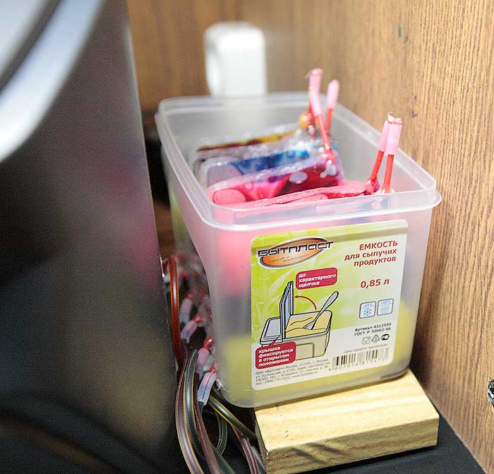

Вчера установил "мягкие" доноры на принтер R270. Самое дорогое в конструкции - ёмкость для сыпучих продуктов. Полтора $. Остальное - нещиток!
Господа самопальщики! Обратите внимание на шланг от "капы" дохлых принтеров. Из обрезков его получаются прекрасные сочленения-переходы. Например, трубка чернильного шлейфа-ушная палочка. :pardon:/>

|    Сообщение #687 Отправлено 28 января 2014 - 18:26   SCORPIC
ЮХа, мягкие доноры - это сборник для мочи аптечный или что то иное?
|    Сообщение #688 Отправлено 28 января 2014 - 18:56   ЮХа
Ага. Но я их (сборники мочи) сам делаю. Дешевле выходит. :friends:/>/
Пока эксперимент проходит успешно. Примерно, через месяц-два при моих объёмах печати можно будет определить оправданность потуг. Попробую напечатать на поверхности принтейбла принтером 1410. Если чёрный пропадёт, то зря старался.

ЮХа, Вы не опасаетесь, что с такими донорами - точнее, с таким их расположением - убьёте ПГ? У Вас уровень в них значительно превышает уровень дюз, а значит, чернила из дюз будут выступать при простое принтера...

А наверху пакетов заливные отверстия или вентилляция?

ИзображениеВесь-то смысл этих пакетиков-доноров - чтобы никакой вентиляции не было и близко...Изображение
|    Сообщение #694 Отправлено 29 января 2014 - 16:31   ЮХа
Заливные отверстия, которые герметизируются после полной заливки пакета. Причём, ничего не надо пережимать и перетыкать. Просто снимаем затычку и шприцом через иголку вводим необходимое количество чернил до заполнения. Естественно, никакого вреда для ПГ от такой системы нет.

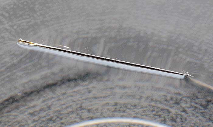

Прежде чем поставить эексперимент на рабочих принтерах, дня два проводились испытания истечения жидкости из загерметизированных пакетов через отверстие обычной медицинской иглы. Чуда не произошло - стабилизации истечения нет (или она минимальна) в отличие от сосудов Мариотта. Но при конкретном объёме пакета (ок 35 мл) разница в скорости истечения незначительна. Далее: сечение дюзы гораздо меньше сечения иглы и вступает в силу роль поверхностного натяжения. Именно оно застваляет плавать на поверхности воды швейную иглу (детский фокус). Т. е. при малом отверстии, чернила вообще не текут!
Собственно, опыты подтверждены практикой. Из пакетов чернила не вытекают через дюзы.
Почему я взял объем в 35 мл? Это примерно два штатных картриджа Эпсона. Если проблем с изменением характеристик чернил не будет, то можно будет попробовать соорудить мягкие доноры и на 70 мл - штатный объём контейнера чернил для принтера L800.
Не поленился и сфотографировал плавающую иглу. Именно поверхностное натяжение жидкости не даёт выливаться чернилам из дюз, даже при некотором (разумном) избыточном давлении!
