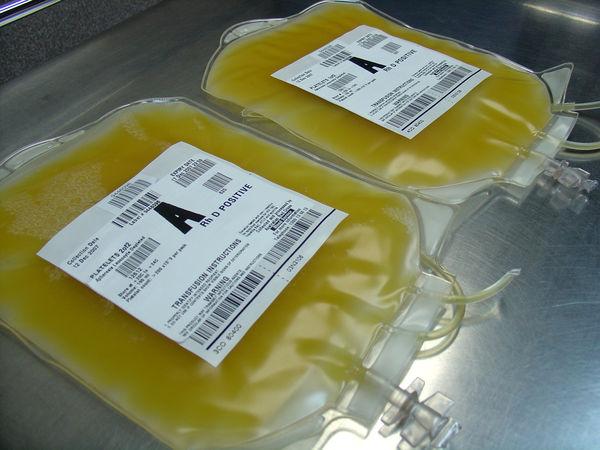

Несколько проб и модернизаций прошли достаточно успешно. У меня в руках комплект из шести доноров для принтера 1410. Объём донора 30 мл. Для пробы печати думаю будет достаточно
Здрасти ,не подскажете как вы свояли такие пакетики, и не пропускают ли чернила там где трубочки термоклеем присоединены?
нашёл в пунктах приёма крови вот такие пакетики ,красивые, но они великоваты и чернила заправлять если только снизу, т.е. перевернув.
| Сообщение #715 Отправлено 26 ноября 2014 - 20:03
"Своял" пакетики при посредстве термостабилизированного паяльника и бытовой плёнки для запекания. Не текут пакетики. Клей " китайские сопли " (термопистолет) намертво склеивает полиэтилен с трубками от шариковых авторучек.
