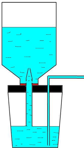

И в нижней емкости поддерживается нужный уровень?
Вопрос вот почему. Я давно уже подумывал над такой конструкцией, но смущает вопрос прохода воздуха в бутылку через узкий штуцер. Ведь в противоположную сторону (вниз) должны протекать чернила. А если сделать штуцер большого диаметра, как обеспечить герметичность бутылки до надевания ее на штуцер?

Возьмите пузырёк валокордина и посмотрите какой тонкий там штуцер. Есть и другие аналоги. Уevlal , как я понял, вверху сужение подающей трубки, оно и стабилизирует подачу...? Мне не понятно,- почему штуцер такой длинный?
Может там есть отверстия, которые я не увидел?

Внутренние пробки - больной вопрос. Для бутылок которые сейчас стоят отлично подходят пробки из картриджей № 12A лазерных принтеров HP
Можно сделать обтачивая полиэтиленовые пробки подходящего диаметра, например для бутылок InkTec 100 мл я делал из пробки от Валокордина.
Получается не очень, так и тянет сделать мини пресс для самостоятельной отливки.
Конструкция штуцера на рисунке. Трубка внизу из плохо смачиваемого материала, с внутренним диаметром не менее 6 мм обязательна, лучше расширяющий конус. Без нее работать не будет.
Для крепления внутренней трубки к внешней использовалось два варианта
1. Пайка, не всегда удавалось создать герметичность между трубками.
2. Склейка эпоксидной смолой, недостатков пока не обнаружено.
Надо будет попробовать термоклей.
Отверстие во внешней трубке просверлить до склейки, спайки. По нему ориентироваться при соединении трубок. Потом через него просверлить во внутренней.
И еще, данная система это тоже Мариотт и для нее характерна зависимость уровня от перепадов температуры и давления.
Поэтому нижние емкости необходимо делать емкостью 20-30 мл. с горизонтальным сечением по крайней мере в два раза большим чем у меня.

Вчера, после разборки нового фирменного картириджа для Эпсон R270 и изучения его конструкции, в голову полезли всякие нехорошие мысли. С утра мысли обрели конкретику, а к полудню был готов макетик донора, на основе рисунка из поста №427 от DADHI.
Попробовал и хотел уже крикнуть ура, но.... есть проблемки. Система не заработала с жесткими фирменными флакончиками от "инктека".
Идея прекрасна. Стоимость доноров практически нулевая, а стабилизация подачи - идеальна.
Надо попробовать еще с пружинками.

В нижней (либо верхней) емкости из п.427 нужно дренажное отверстие для воздуха.
Бутылку..цистерну (верхнуюю емкость) не обязательно переворачивать, она может стоять на "своих двоих".
Причем на любой высоте, что выше нижних емкостей (буферные доноры на 20..100 мл).
Соединять верхнюю емкость с нижней шлейфом №2.
В экспериментальном варианте (в ручном режиме долива) можно даже обойтись перегибанием жил (по-отдельности) шлейфа №2.
Подходящий дешевый автоматический клапан будет прорывом.
Полной герметичности стыка шлейфа №2 и буферных доноров уже (возможно, зависит от клапана) не потребуется.
Это облегчило бы сборку-разборку системы.
Буферные доноры очень хочется разместить внутри принтера вместо памперса... высоковато, пожалуй будет..
Это увеличило бы мобильность принтера.
Придется разобрать картридж...

Да, предполагалось, но забылось нарисоваться дыхательное отверстие в нижней плошке :)

Возьмите поллитровую СТЕКЛЯННУЮ бутылку. Залейте в неё воды. Заткните пробкой насмерть. В пробке проделайте отверстие. Переверните бутылку вверх дном.
Вопрос: при каком диаметре отверстия в пробке, начнётся свободное вытекание жидкости, при условии положения бутылки вверх дном?
| Сообщение #417 Отправлено 03 апреля 2009 - 19:47
А лучше в обоих сразу.
Сообщение сосудов пресекает клапан. Отсутствие изолированного объема воздуха отвязывает от перепадов атм.давл.

ЮХа
Думается мне, что начавшись оно (изливание жидкости) продолжится до опустошения бутылки.
Искатель
Поплавковый клапан?
Искатель
Поплавковый клапан?
| Сообщение #420 Отправлено 03 апреля 2009 - 21:24
Любой автоматический клапан, доступный в домашних условиях.
На крайняк годится даже пережатие/перегиб шлейфа.
Без клапана, ест-но, все выльется на пол...
Без клапана проще доливать по-прежнему, и не возиться с пережатием...
Потому собст-но все и сидят ровно.
Если будет доступен хороший клапан, дело двинется.
