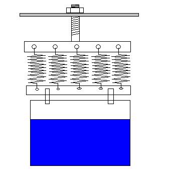

| Сообщение #386 Отправлено 02 марта 2009 - 11:35
Почему сложно?
Например, несколько пружинок. Каждая на 10 грамм
И регулировочный винт сверху к которому прикреплена пружинка для установки уровня.
Не... это весы, а весы откалибровать завсегда можно.
Взвесить донор на весах, почти пустой и полный.
Ну и закон Гука в помощь. А он линейный - вес даст смещение.
Высота донора известна (разность уровня чернил в начале и конце),
вес известен, осталось найти кучу одинаковых пружин. Или медицинский резиновый бинт.
Не вижу проблем.
Балансировка сведётся к изящному подкручиванию блестючим ключиком хромированной гайки.
Не вижу проблем.

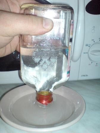

| Сообщение #396 Отправлено 04 марта 2009 - 23:14
Не цистерну-же подключать. Рано или поздно чернила кончаются...
Episode
Банка уже внизу (переворачивать её не надо).
А то, что банки - оптимальны в большинстве, ИМХО, случаев я с вами согласен (повторюсь).
БАНКА ВНИЗУ
Изменение объема воздуха в верхней емкости серьёзно не повлияет на изменение уровня в нижней, а по мере расхода жидкости в нижней она(жидкость) будет поступать из верхней(пока там не закончится).
Episode
БАНКА ВНИЗУ

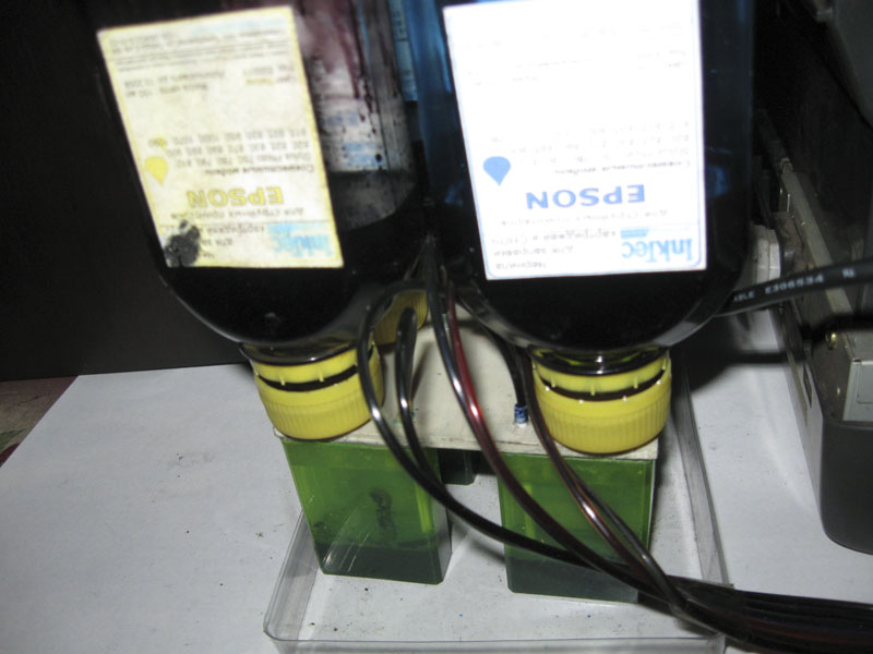

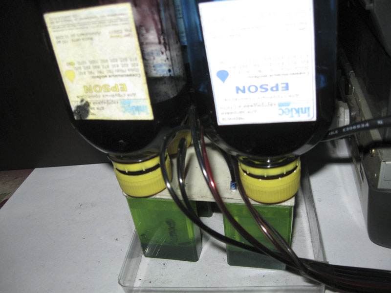

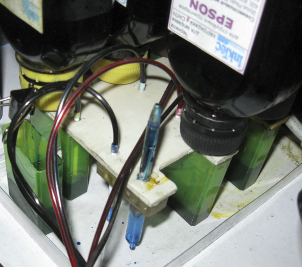

| Сообщение #397 Отправлено 05 марта 2009 - 00:36
Чтобы не было вопросов 5 секунд и донор на рабочей системе разобран.
DADHI прав - дозаправка заключается в снятии старой пустой и установкой новой бутылки с чернилами, у
которой заменена пробка на специальную. В данный момент проверено - уплотнение хорошо держит чернила при снятии установке бутылки.
При нахождении на штуцере в течении нескольких дней протекания чернил не обнаружено. Посмотрим что будет при более длительной работе.
Если схема будет нормально работать получим простоту дозаправки, промывки системы и перехода на новые чернила.
Проблем с изменение типоразмера бутылок нет. Нужно просто для них изготовить комплект пробок (ну и они должны устанавливаться на
штуцеры не мешая друг другу). На данную систему ставились 100 мл бутылки InkTec, и стеклянные от лекарств.
| Сообщение #398 Отправлено 05 марта 2009 - 08:37
evlal
Вот вот, и за уровнями можно не следить пока чернила в бутылке не кончатся.
Если не секрет, какое уплотнение в для штуцера в пробке используете?

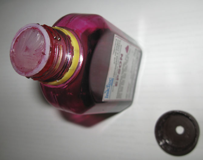

| Сообщение #399 Отправлено 05 марта 2009 - 19:27
Используется дополнительная внутренняя пробка (так закрываются некоторые жидкие лекарства) внутрь которой вставляется силиконовая втулка проткнутая толстой иглой. Втулка имеет несколько больший размер, поэтому при установке сжимается. В перевернутом состоянии бутылка с такой пробкой не пропускает чернил. Но не стоит сжимать гибкую бутылку в перевернутом состоянии, установка снятие на штуцер проводить держась за пробку.
| Сообщение #400 Отправлено 05 марта 2009 - 19:48
evlal (5th March 2009 - 08:27 PM) писал:
evlal
Вы ЭТО берёте от лекарств?(каких?) или самоделка?
Из чего? Может эскиз?
На фото как-то... вроде... презик напоминает...???
