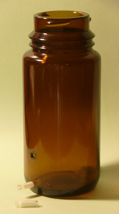

Может кому-нибудь пригодится такая конструкция самодельного донора.
Технология несложная. могу описать подробно.

|    Сообщение #323 Отправлено 17 января 2009 - 11:29   фунтик
Ratomsky Дафай, опиши как трубку между банкой и шприцом соединял :) , лучше пакажи фото с другой стороны.

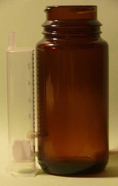

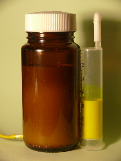

|    Сообщение #326 Отправлено 17 января 2009 - 16:25   Ded-r
Так там не одна трубка, а две. Нижняя для прохода чернил, а верхняя для "пробулькивания" воздуха в баночку.
Отверстия сверлил алмазным трубчатым сверлом в ванночке с водой.
Трубочки из ушных палочек с натянутой хлорвиниловой трубкой (для большей герметичности).
Все соединения промазываются эпоксидкой. В доноре создается разрежение секунд на 10-15 для заполнения эпоксидкой возможных щелей в соединениях.
После полимеризации эпоксидки проводится гидроиспытание.
Наливается вода и шприцем создается разрежение в воздушном отсеке. Если есть течь, то там будут пузырьки воздуха.
  • Прикрепленное изображение: _____1.jpg
  • Прикрепленное изображение: _____2.jpg

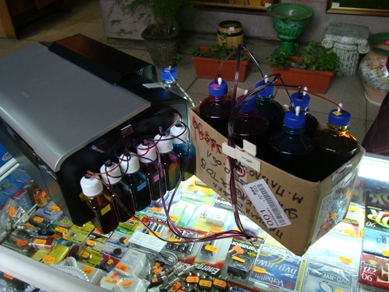

|    Сообщение #333 Отправлено 25 января 2009 - 23:04   romanM
Печать на струйном принтере должна приносить удовольствие, а некоторым и деньги, так вот, при активной печати (1000 А6 в день) возникает проблема постоянной дозаправки доноров, открыл, долил, закрыл, при этом пна поверхности заливочной горловины оседает пыл, а работники ленятся  эту пыль вытирать , и соответственно вместе с новыми чернилами Эта пыль попадает в доноры, так вот , чтоб не мучатся с заправками, была создана эта конструкция.
Внимание! при установке доноров, как на фото, принтер заливает чернилами, т.к. это транспортный вариант.
для полноценной работы, необходимо соблюсти соответствующие настройки высоты, больших ёмкостей и притнера !

|    Сообщение #334 Отправлено 25 января 2009 - 23:33   фунтик
romanM ого! вот это конструкция серьёзная!На сколько листов хватает? :)
|    Сообщение #335 Отправлено 25 января 2009 - 23:37   romanM
Просмотр сообщенияфунтик (25th January 2009 - 11:33 PM) писал:
конструкция свежая, пока не знаю...узнаем, когда вернётся на сервис...

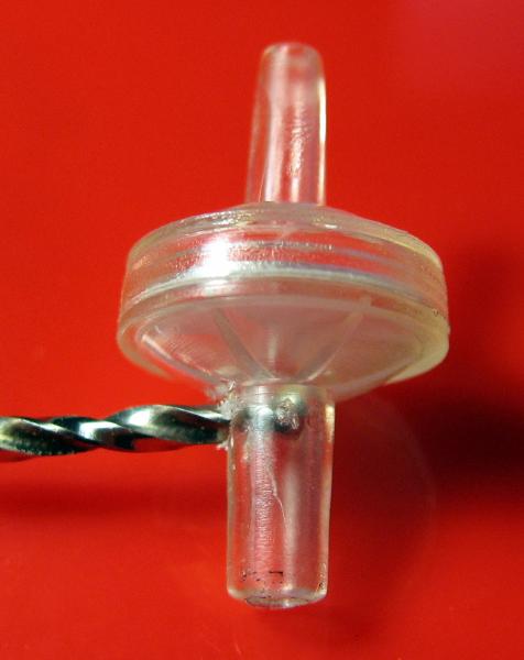

|    Сообщение #338 Отправлено 31 января 2009 - 20:26   ВладимирФ
   " Tack.По поводу попадания пыли на поверхность доноров. Episode еще несколько лет назад предложил использовать Г-образно изогнутые ушные палочки (или пустые стержни от авторучек), вставленные в воздушные отверстия." Сообщение № 359.  Вот пришла мысля по поводу "Юлы", тобишь воздушного фильтра, просверлить, или прожечь нагретой иглой, отверстие в трубочке которая вставляется в донор. Товарный вид сохраняется, и работать должна.
  Ваше мнение?

|    Сообщение #339 Отправлено 31 января 2009 - 20:46
ГостьИскатель_*
Интересная идея.
|    Сообщение #340 Отправлено 31 января 2009 - 21:20   koka
Так ить...а почему не вставить "палочку" в штатное отверстие, из-за товарного вида?
Опять же...можно просто проколоть фильтр "цыганкой", не нарушая "товарного вида"...
