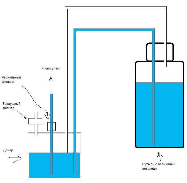

| Сообщение #311 Отправлено 14 января 2009 - 21:05
Народ закритикуйте вот это:
(Рисовал в пэйнте)
Самое главное сделать универсальную крышку под покупные бутылки, чтобы было герметично (или одну бутыль с пробкой, а в нее переливать из покупных). Уровень в доноре будет практически одинаковый при различных погодных условиях, соответственно нужно лишь один раз сбалансировать донор, а бутыльки с чернилами можно устанавливать практически в любое место выше донора. Правда на мой взгляд очень много получается соединений.
Кто как считает?
(Рисовал в пэйнте)
Кто как считает?
| Сообщение #312 Отправлено 14 января 2009 - 21:12
Хороший рисунок...всё проще...
| Сообщение #313 Отправлено 14 января 2009 - 21:30
sman1 (14th January 2009 - 09:05 PM) писал:
Кто как считает?
Отличный фонтан из чернил получится
Попадет не только на стол, но и на пол тоже, и на стены, а в зависимости от разности уровней, еще и на потолок :)
| Сообщение #314 Отправлено 14 января 2009 - 21:45
Это если бутыль будет пятилитровая, а если мл на 200 то должно быть без фонтанов, надо попробовать...

| Сообщение #317 Отправлено 14 января 2009 - 23:29
Для sman 1 пост 334 - при таком расположении трубок как у вас на рисунке - я считаю что фонтана не будет, будет следующее: после того как перетакающие из баночки в донор чернила подымутся до уровня воздушной трубки (идущей от баночки к донору), они начнут по ней подыматься и подымутся до уровня чернил в баночке, и тут получится гидрозамок!!! Далее при уменьшении уровня чернил в доноре ниже нижнего края воздушной трубки, чернила в воздушной трубке если и подымутся, то в лучшем случае до нижнего края пробки банки с чернилами. На этом система умрет окончательно и краска из банок не будет поступать в доноры!!!
P.S. если все же вы не хотите отказаться от такого НОУ-ХАУ, то мне кажется проще будет максимально поднять воздушную трубку и поставить на нее кран, а в процессе выработки чернил из доноров - периодически открывать кран, регулируя нужный уровень чернил в донорах!
| Сообщение #318 Отправлено 15 января 2009 - 00:51
Фонтан будет через воздушный фильтр. Нижняя емкость заполнится. Уровни будут стремится сравняться.
Да много чего еще...
Я бы рекомендовал идти по пути упрощения конструкции, следовательно - повышения её надежности.
Здесь же мы видим усложнение...
Раз уж так хочется прикрутить 20 литровые канистры к принтеру, есть десятки более надежных способов...

| Сообщение #319 Отправлено 15 января 2009 - 12:34
Попробовал
Фонтана не получилось, получилось все точно как описал m010482 (может он уже пробовал).
"периодически открывать кран, регулируя нужный уровень чернил в донорах!" - хочу чтобы уровень сам стабилизировался, с краном неинтересно.
"Чем смыть чернила. Испачкался" - не пригодилось, пробовал с водой, но за совет спасибо.
А из десятка более надежных способов - можно мне один, самый простой в исполнении.
| Сообщение #320 Отправлено 15 января 2009 - 20:34
Идея автоматической подпитки доноров интересна.
Только вот какие соображения:
1. Если печать объёмна (в смысле, если печатаем беспрерывно), то лучше изготовить литровые (или более) доноры на основе сосудов Мариотта.
2. Если печатаем лист в день (или менее), то приобрести (или изготовить) доноры емкостью 50 мл. Или использовать простые пузырьки аналогичной ёмкости. Пузырьки хороши тем, что долив в них осуществляется простым вливанием. Даже во время печати.
