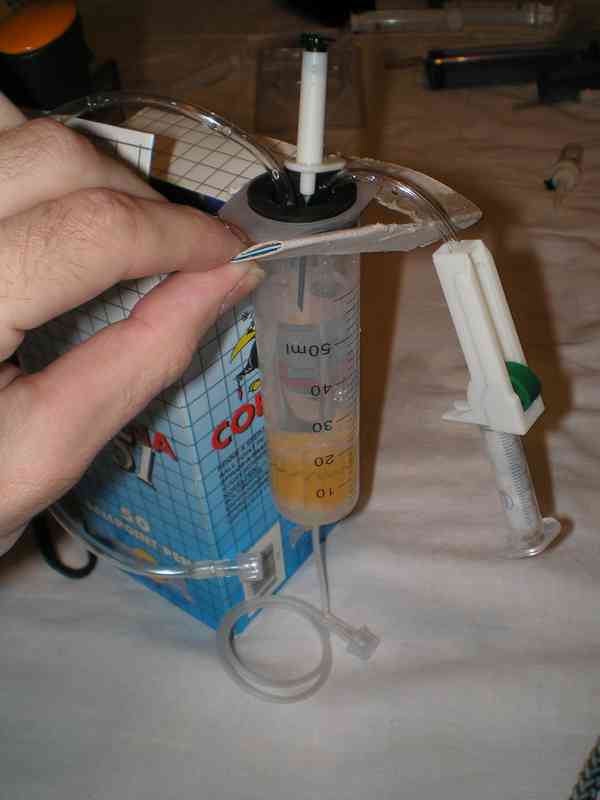

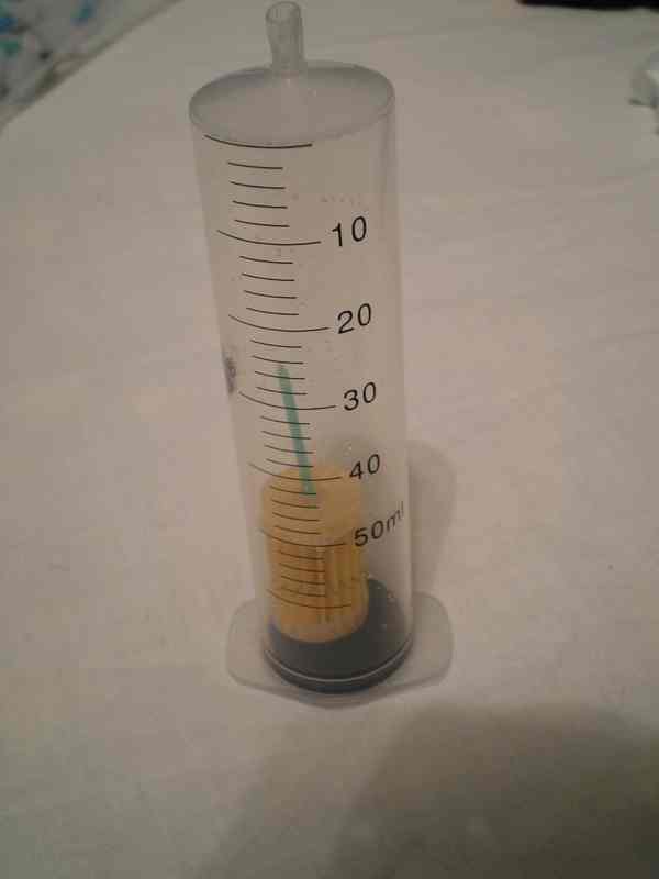

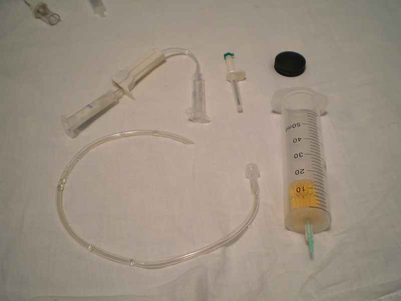

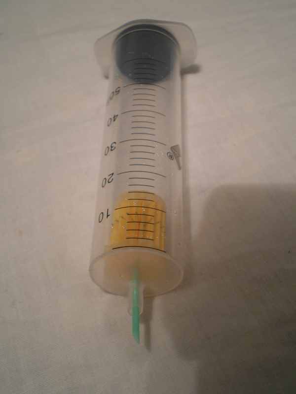

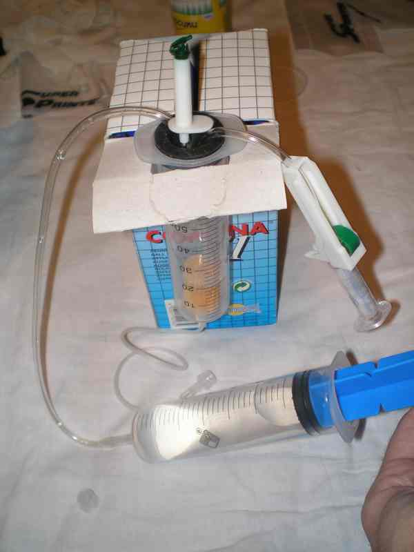

Донор из шприца 50мл
Имеется
1. Емкость ок 65-70мл
2. Воздушная камера 2 куб шприц - ок 4 мл, колено + воздушный фильтр (2куб шприц с ватой), клапан с колесом от капельницы
3. Заправочный шланк со штуцером и резьбовой пробкой
4. Дренажный канал с пробкой (от капельницы)
5. Чернильный фильтр, будет описан в теме http://www.resetters...p?showtopic=296
Варианты - чернилозабор снизу и сверху.
Неполная разборка донора и заправка донора
Донор в рабочем положении: заправочные и дренажные каналы закрыты, воздушная камера - открыта. Образование пузыря при выходе жидкости (отрицательное давление подается шприцом)
Модернизированный донор из поста выше

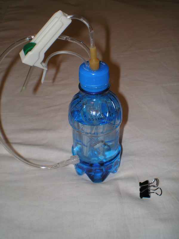

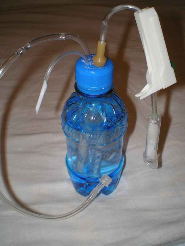

Имеется
1. воздушная камера - 10куб шприц, клапан с колесиком от капельницы, воздушный фильтр (2 куб шприц с ватой) и колено - от пыли.
2. заправочный шланг со штуцером (отрезок капельницы) и резьбовой пробкой (от системы бабочка)
3. Чернилозабор (2мм шланг от бабочки) с фильтром (обрезок с сеточкой от капельницы)
Для дренажа можно сделать дополнительный канал, можно ограничиться отвинчиванием пробки
На последнем фото - приподнят воздушный пузырь для лучшей видимости.
Думаю объема камеры хватит с большим запасом. т.к. банка - 200мл, камера ок 13мл. Сравним: ОФИС около 180мл, камера 2-3 мл.
Иду постить фильтр...
Имеется
Имеется

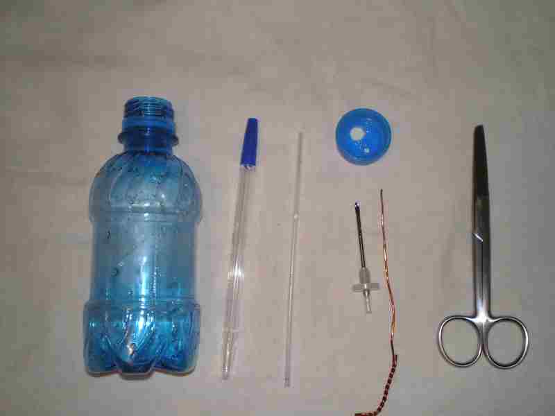

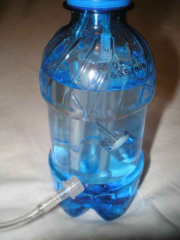

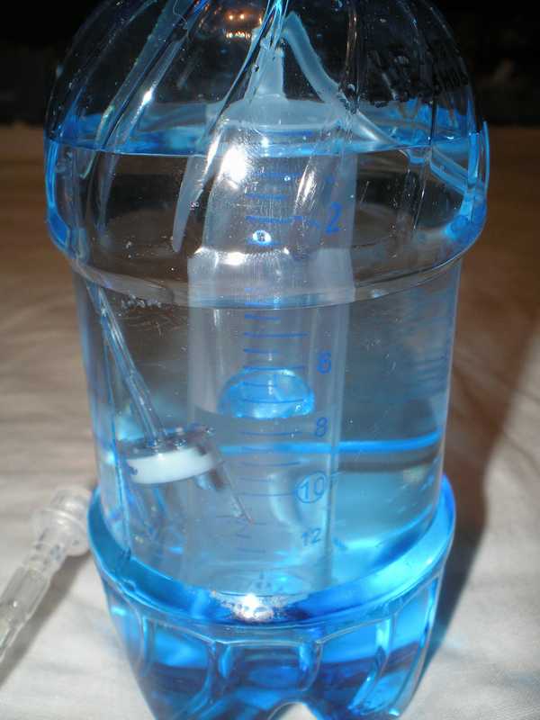

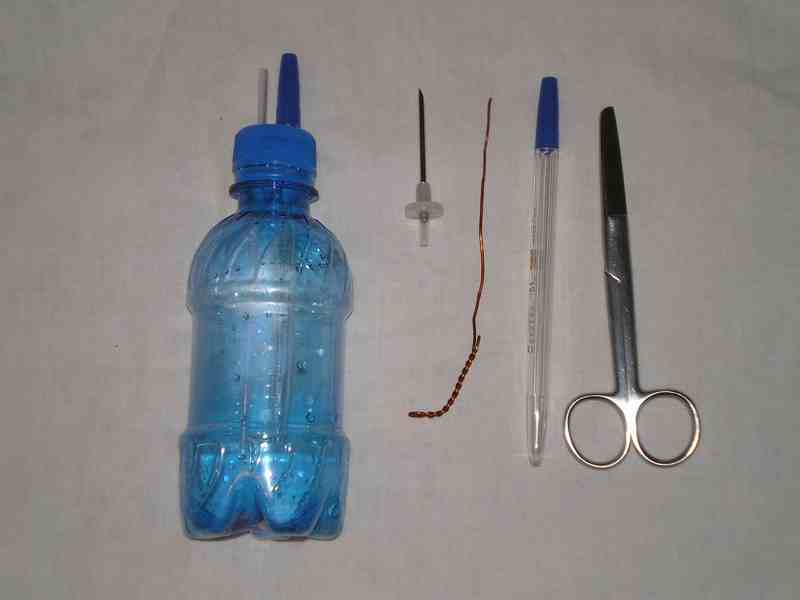

В металле делать не стоит. Гибкая трубка от бабочки как чернилозабор, поплавок из заглушенной трубки капельницы где-н. 5см - будет плавать.
На фото моей бутылки в чернилозаборе пузырек воздуха, чернилозабор плавает. Последнее фото.
http://www.reseters.ru/index.php?showtopi...ost&p=61949
Сейчас сделал прорези, что б на дне лежал.
Сомнения:
Донор + поплавок с чернилозабором и головка - сообщающиеся сосуды.
Скорость вытекания будет определяться высотой столба жидкости в шлейфе.
Вывод: та же бутылочка, только с седлом и иголками. Идея сосуда мариотта, если можно так выразиться - постоянный уровень чернилозабора, столба в шлейфе, давления на срезе.
ИМХО.
Сомнения:
