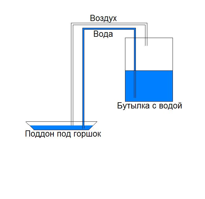

Почитал тут форум, посмотрел на предлагаемые конструкции доноров и понял ,что сосуд Мариота - это не то, что на самом деле нужно, ведь мы хотим совсем отвязаться от атмосферного давления, т.е. что его изменение как можно меньше влияло на качество печати.
Начну издалека. Когда я учился в школе в пятом классе, у нас был предмет биология. Нас заставляли из дома приносить цветы, типа для того, чтобы мы научились за ними ухаживать. Цветов у нас дома на тот момент не было, поэтому я посадил фасолину. Она у меня проросла, вымахала в метр высотой. И все бы хорошо, но возникла одна проблема - она жрала воду как бранзбойт. Ее надо было минимум раз в день поливать. А с моей забывчивостью это грозит гибелью растения. Поэтому, мы, недолго думая, с отцом решили сделать автоматическую поливалку. Не буду дальше описывать все подробности ее создания, т.к. попутно приходилось решать огромную кучу проблем, но нам везло, т.к. у меня мать работала в аптеке при больнице и там всевозможных капельниц, шприцов, склянок и пр. дохрена было.
В общем конструкция была следующая см. прикрепленный файл.
Бутылка с водой была полностью герметична и должна быть довольно жесткой (у меня была стеклянная). В поддоне под горшок трубка с воздухом должна иметь такой внутренний диаметр, чтобы не образовывалась пленочка из жидкости на ней, типа пузырька. Решилось установкой на кончик что-то похожее на небольшую воронку. Ну и трубка с водой всегда должна быть в воде. Конструкцию бутылки с водой можно немного изменить и тогда трубки из нее вывести с низу. Трубку с вооздухом в бутылке с водой можно в принципе и опустить в воду, тогда у вас получится еще в добавок сосуд Мариота.
Уровень воздушной трубки в поддоне задает уровень жидкости в поддоне.
Ну а тперь как работает эта система.
Рассмотрим за начальный момент что в поддоне воды нет вообще. Тогда трубка с воздухом в поддоне открыта. И т.к. бутылка с водой находится выше поддона вода начинает течь в поддон, при этом воздух через воздушную трубку поступает в бутылку, чтобы компенсировать разность далений. Когда уровень воды в поддоне достигнет воздушной трубки, доступ воздуха в бутылку перекроется, т.к. трубка воздушная будет заткнута водой. В этом состоянии система довольно стабильна. Т.е. бутылку с водой можно поднимать на любую высоту в пределах десяти метров над уровнем поддона (больше десяти метров не удержит атмосфера). Как показала практика, достаточно 20-30 см. чтобы вода гарантированно текла в поддон, а не удерживалась в трубке за счет капилярных сил.
Теперь представим, что цветок (моя фасолина) начала "пить" воду из поддона. Уровень воды начал понижаться, как только воздушная трубка откроется (а откроется она не сразу, а примерно тогда ,когда уровень воды понизится миллиметра на три - это за счет все тех же повехностных натяжений) воздух устремиться в бутылку, а вода из бутылки в поддон, пока трубка с воздухом снова не перекроется. И все повторится.
Ну а теперь плюсу и минусы этой системы.
Плюсы:
1. Изменения атмосферного давления на систему не влияют (за исключением абсурдных высот бутылки, типа на десять метров ее поднять)
2. Уровень воды в поддоне практически постоянен.
3 Давление в поддоне не меняется от высоты бутылки.
4. Не страшны попадания пузырьков воздуха в трубку с водой, да они туда и не попадают.
Минусы:
1. Приходится к поддону вести две трубки.
2. При переносе этой системы на принтер придется смириться с картриджной системой, т.к. в остальных случаях негде будет просто это все разместить.
Так что смотрите, думайте, решайте. Я согласен, что тем, у кого шесть чернил в принтере вести 12 трубок - это дурдом, но для воздуха можно использовать и тоненькие трубочки. У меня принтер Epson C42 у него четыре цвета. Поэтому трубок будет восемь - это не так много и вполне реально...
Сам пока еще за доноры не взялся, картриджи буду использовать те, что достались с принтером, родные Epson. Сейчас пока работаю над созданием шлейфа трубки тянуть уже научился, сегодня буду пробовать их склеивать.

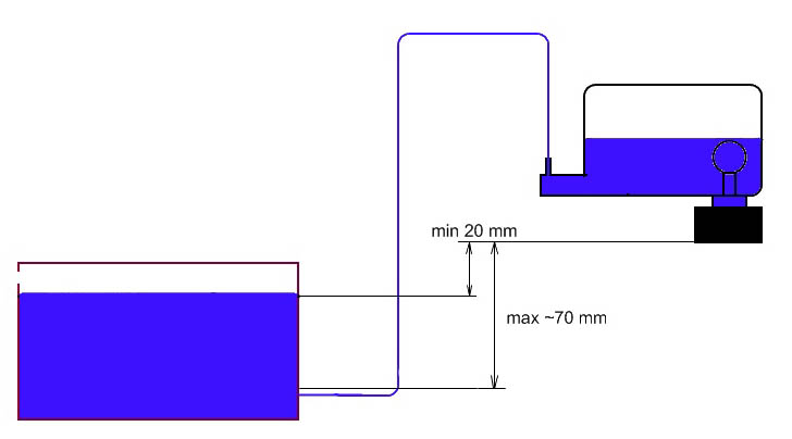

Искатель (Dec 29 2007, 02:45 PM) писал:
В классических сообщающихся сосудах ...
На мой взгляд сосуды или сообщаются, или нет.
Вот рисунок
...должна образовываться "дырка" - воздушная или безвоздушная прослойка ...
Не понял...
...мощности засасывающего давления...
тоже не понял (15 лет отработал в метрологии)...
А прослойка есть и будет практически всегда. Хотя бы Один пузырек.
не согласен (см рис.)
Вообще-то мой предыдущий вопрос собственно не был вопросом, а, скорее, темой для размышления.
Кроме ROCKHOPPERа на работе, дома беспроблемно печатают C67, C87, R270 и Canon IP1600.
На всех СНПЧ: и самодельные капсулы, и картриджи, и доноры office, и "обычные баночки", у Canon'а перепад уровней вообще около 8 см.
Все системы работоспособны, и, по моему мнению, для качественной печати нет необходимости выставлять уровень в донорах с точностью до миллиметра.
На мой взгляд, стоит обратить внимание на длину трубки, идущей в сливную банку, для тех, кто не сливает чернила в помперс, по-моему, она должна быть как можно короче.
Кстати, R270 (впрочем, как и все остальные принтеры) я вообще не выключаю, и не было на R270 еще ни одной т.н. штатной прочистки (за 3 месяца использования),
даже после процедур "смены картриджа"(стоИт картриджная система от китайцев, проблем нет).

Ситуация:
Купил струйник (Canon iP1800- жаль раньше форумы не посетил, а так ничего, печатает быстро и дешев), новые картриджи (PG-37, CL-38, хотя сразу ориентировался на СНПЧ), дороже принтера- почитал форумы, пришла на ум идея донора. Реализовал. Работает. Правда пока недолго- месяц. Дома.
Почему не покупал готовую СНПЧ? Так на всех форумах говорят: "Китайские доноры работают криво." Например, тут (на reseters.ru) все профи утверждают (даже ЮХа и Episode), что работают доноры в режиме "баночек" (ветка за май 2008, читал давно, искать некогда). Возможно, за исключением самодельных. Ну, а шлейф самому делать- ну на фиг... (гемор-р- торба, а качество- так себе). Купил тут (resetters.com) и шлейф, и фиттинги.
Далее должна следовать схема или фотка донора, но...
Идея может быть комерционно успешна. На форумах этой идеи нет.
Поэтому:
Краткое описание:
Дешевый гидродонор, который объединяет преимущества "баночки" и "мариотта": стабильный в подаче независимо от уровня чернил, простой в заправке и абсолютно стабильный относительно изменения температуры и давления.
Чрезвычайно простое и надежное выполнение. Почти все комплектущие есть в продаже, остальные- элементарно выполняются без специального оборудования. Комплектущие - дешевы (до 2грн. в сумме). При наличии специального оборудования (производственного) можно значительно улучшить потребительские характеристики, что сделает целесообразнее покупку пользователем готовой системы. Рост цены производства по материалам макс. на 2-3грн.
Практически отсутствует риск разгерметизации, протекания чернил (не учитывая умышленного действия). Легко перезаправлять - сводится к подключению очередной емкости с чернилами (абсолютно не зависит от объема емкости: хоть бутылка 100 мл, хоть бочка 200л). После первой от установки заправки ничего не нужно ни "подкачивать", ни доливать ("чистые руки"). Донор может поставляться заправленным. Тогда вообще ни разу не нужно "подкачивать", только заправить шлейф СНПЧ.
На 99,99% исключена возможность "залить" принтер за счет механического повреждения системы донора. Это не отменяет необходимость "калибрования" системы регуляцией уровней относительно печатающей головки.
Удобная транспортировка, простое подсоединение.
Опыт:
Система действует, проверена опытом. Стойкость к влиянию температуры проверена нагреванием над батареей отопления и следующим охлаждением при открытом окне в прохладный день (перепад температур около 40(=ок.50-ок."восьми") градусов по Цельсию, емкости, правда, полные- как продавец "налил"). К смене давления- сжиманием емкости (обычного ПЕТ-пузырька).
Итог:
Для всех:
Это возможно- "почти идеальный" донор. Можно сделать и не париться с заправками, доливками, слежением за уровнями, "плевками". Надо только подумать. А схемка... может... когда-нибудь... как-то (есть идея, если производители не заинтересуются)...
