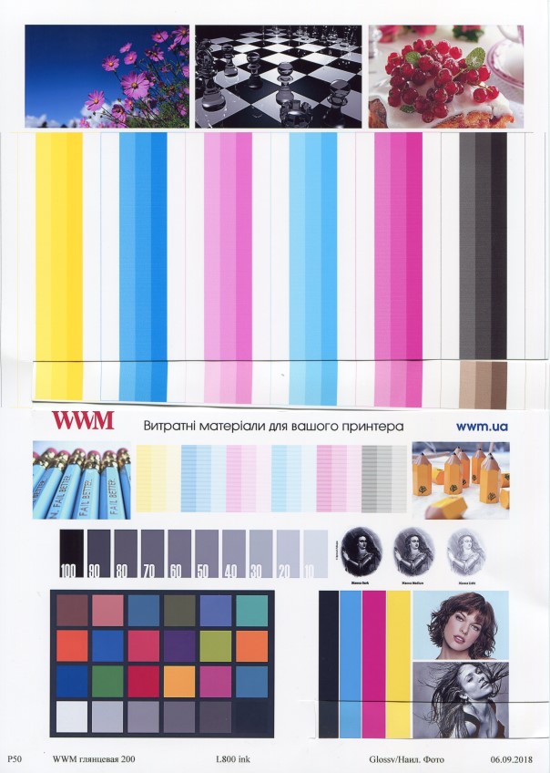

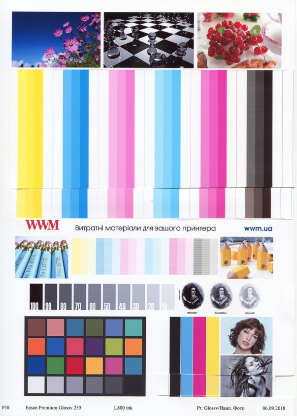

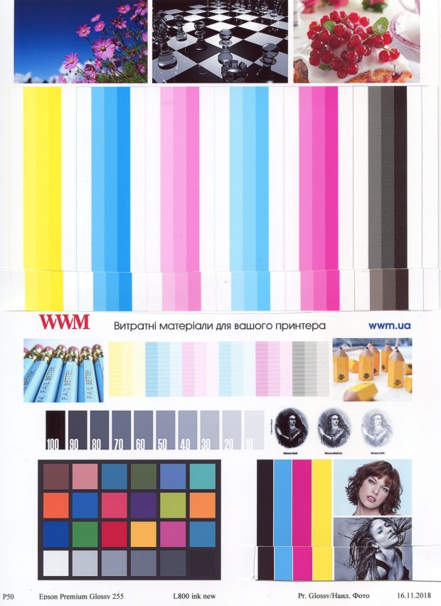

Чернила для L800 - сравнения Сравнения Оригинальных чернил с НЕ оригинальными
|    Сообщение #901 Отправлено 29 ноября 2018 - 15:16   WWM
Так а сравнение с первоначальным вариантом чернил?
прилагается
Ну и конечно же хотелось бы видеть чуть больше, чем одну дешевую китайскую бумагу, про существование которой Epson даже не знает.
А зачем ему знать? У него и похуже есть Value Glossy, например. :unknw:
В который раз объяснялось, что тестирование проводить на светостойкость НУЖНО именно на дешевой и популярной бумаге, а не премиум класса, так как премиум носитель дольше сохраняет напечатанное в тех же условиях. Более четко видна разница именно на дешевых бумагах. Именно по таким бумагам, в первую очередь, пользователи делают вывод о светостойкости.
Кроме того, сокращается время на тестирование.
То, что мы видим на простом глянце за 45 часов, пришлось бы ждать на премиум глянце намного дольше.
Тем не менее, вот Вам на Epson 255pg сравнение за 45 часов в камере.
  • Прикрепленное изображение: Screenshot_3.jpg
  • Прикрепленное изображение: L800 ink old Epson 255pg.jpg
  • Прикрепленное изображение: L800 ink new Epson 255pg.jpg
|    Сообщение #902 Отправлено 29 ноября 2018 - 17:41   MaK7
Вовсе нет. Ваша бумажка Glossy 200 например радикально несовместима с черным оригиналом L800. На приличных фирменных бумагах (а зачастую и не только фирменных) я такого безобразия не видел.
Спасибо. Вот это ближе к теме "светостойкость". Хотя бы потому, что светостойкие чернила на бумаге, не обеспечивающей этой самой стойкости банально не имеет смысла использовать.
Позволю себе вольность: большинству заказчиков (если "фотки" срочно отпечатать) по-фигу всякие камеры. Им нужнО красивое изображение, соответствующее их восприятию. Что будет с этим изображением через недалю, месяц, .... год? Печатальщик не обязан отвечать. Сдал работу, прайс оплачен.

|    Сообщение #908 Отправлено 30 ноября 2018 - 09:37   WWM
Вам обидно за то, что на ней выцветает оригинал? Не переживайте. На другой простой глянцевой он ведет себя точно так же.
Как-то упорно не хотите понимать, что цель наших экспериментов - это не поиск наиболее совместимой бумаги, а сравнение степени выцветания, причем чем короче во времени эксперимент, тем лучше.
Зачем печатать на просто глянцевой дорогими чернилами?
Ну и конечно же эффект камеры, которая имеет мало общего с окном таки приходится учитывать. Хорошее сравнение тут проводили недавно для всех, кто думает, что увеличение мощности ультрафиолета на два порядка приводит к пропорциональному росту скорости выцветания: испечь картошку не при 200 градусов, а при 800, чтобы было в четыре раза быстрее. :D
:D

|    Сообщение #912 Отправлено 30 ноября 2018 - 15:22   WWM
Еще раз объясняю:
на данном этапе исследования нам необходимо быстро протестировать несколько десятков образцов на светостойкость. Самый быстрый путь - выбрать бумагу, на которой процесс гарантированно пойдет быстрее.
На втором этапе разработки и тестирования уже будем работать с разными носителями, настройками печати и т.д. и доводить формулы до завершения, а в окончательном виде получать данные по светостойкости не только на разной бумаге, но и по сравнению с оригиналом и другими чернилами.
Ничего общего в исследованиях нет между стабильными условиями камеры и погодными условиями каждый день. Тестирование должно включать одну переменную при прочих ПОСТОЯННЫХ условиях, чтобы образцы можно было сравнить между собой в любое время года.
Первое несовместимо со вторым: на целевой бумаге результат совершенно не обязательно будет соответствовать дешевым (с поправкой на микропористость - раза в два лучше). А потому полученные результаты на дешевых бумагах так и останутся результатами на дешевых бумагах. Использовать их для как ориентир по скорости выцветания для дорогих бумаг - это просто глупо.
И еще: хотел бы я видеть, как в том же Epson во главу угла при разработке новых чернил ставят скорость проверки, причем вопрос скорости состоит не в 3 месяца или 8 (это хоть как-то понять можно), а 45 часов, или 100.
Это что за производство такое, где позарез нужно получить результат через пару суток, а результат через 4-5 суток категорически не устраивает?
