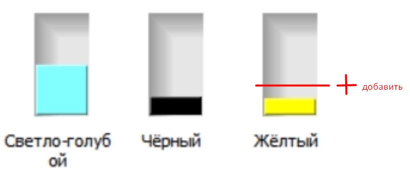

Здравствуйте, залил пол года назад краску для цветного принтера, но в бутылочке осталась 1/4 часть краски. Если я залью краску, в табличке об уровне краски будет ли отображаться увеличение уровня краски? Можно ли вообще заливать частями без сброса уровня чернил в системе?

|    Сообщение #935 Отправлено 08 декабря 2019 - 14:57   MaK7
Просмотр сообщенияTigor911 сказал:
Нет. В банке, пристегнутой к принтеру нет датчиков уровня чернил.
Без разницы, в каком порядке и как заливать. Главное, чтобы при печати чернила не закончились физически.
Есть всего один критерий: физически, чернила залитые в банки, откуда их и берет принтер нужно потратить за год, идеально - не более чем за 6 месяцев.
По прошествии этого срока, из жидкости испаряются вода и легкие фракции, после чего чернила густеют, и не могут работать.
Это же касается и открытой бутылки, их которой заполняются чернилами банки: герметично закрыть ее после открытия не очень просто, следовательно - чернила в бутылке тоже будут сохнуть.
|    Сообщение #936 Отправлено 10 декабря 2019 - 05:56   Tigor911
MaK7,спасибо, интересная информация о чернилах
У меня родные банки к принтеру не встроенные литровые, смущает мысль, если сейчас из объёма 100% банки заполнено осталось 10% я залью ещё 20%, стрелка на компе до 30 не поднимется как я понимаю, останется показано как 10% чернил , после печати я расходую 10 % комп не выдаст системе кончились чернила сделайте сброс? а 20 ещё останутся в банке, а стрелка на компе будет на уровне 0%. или же при нуле пока те оставшиеся 20 не используется он будет печатать?
|    Сообщение #937 Отправлено 10 декабря 2019 - 08:35   MaK7
У L800 шесть банок по 70 мл.
Да. А Вы его не сделаете, и продолжите печатать.
|    Сообщение #938 Отправлено 11 декабря 2019 - 04:57   Tigor911
Когда мигает треуголь жёлтый то печатать ещё можно,
Прикрепленное изображение: Screenshot_2.jpg
но через какое то время полностью запрет на печать в самом окне на принтере вылезает. Я правильно понял пока не закончатся в баночке чернила дополненные, данный стопр и остановка печати не произойдет?
