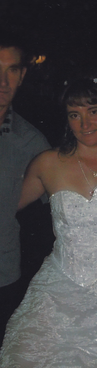

Похоже то же, что и у всех! Посмотрите пожалуйста профи, если нет, то дайте совет, как избавиться от полосок? Полоски начинаются особо видно в последней трети распечатываемой фотографии и это было с новья принтера. Данное фото распечаталось верхтормашками и полоски оказались в области причёски девушки. Спасибо! оригиналы положил сюда: http://zalil.ru/33119415 , http://zalil.ru/33119423. Извиняюсь, если что-то нарушил.

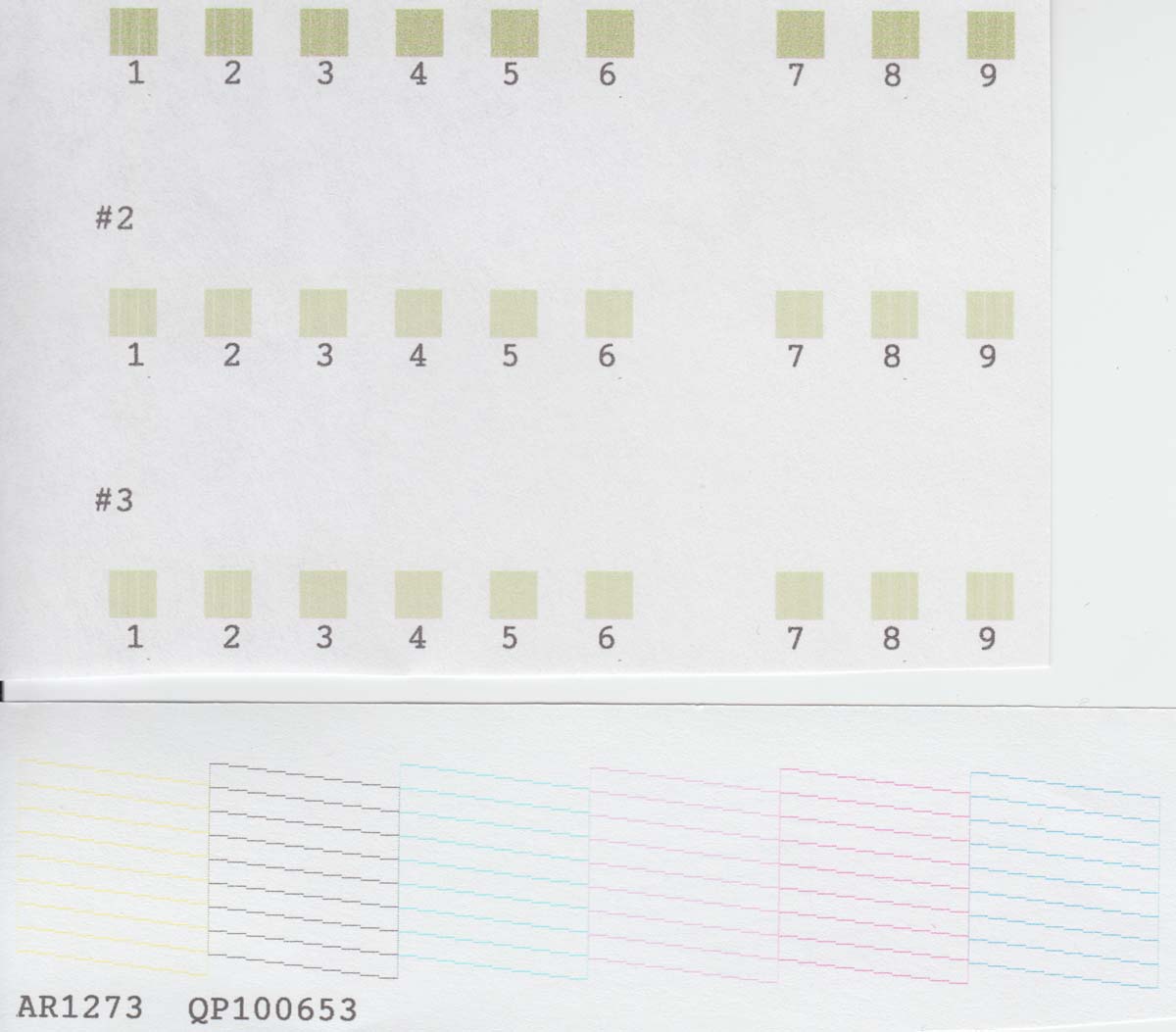

Вот тут тест
Вот тут тест

сервисная программа, называется полностью Adjustment Program.
для пользования программой необходимо выставить дату на компьютере 10,10,2007 года и уделить все из очереди печати принтера.
все программы Adjustment Program практически одинаковые, описания тех или иных функций уже было гдето написано на форум.
в принцепе Вам необходимо найти в тестах слово edject и там провети калибровку. все тесты лучше выполнять на фото бумаге так точнее будет.
удачи! программу выслал на troy160481@mail.ru
PS постарайтесь понять и прогнать принтер на всех тестах (а вообще: первое- маленькие фото на 1410 печатать несоветовал бы- медленно, лучше купить какойнить Р50.
а второе - большие от А4 фото полоски народ не видит -факт.)
