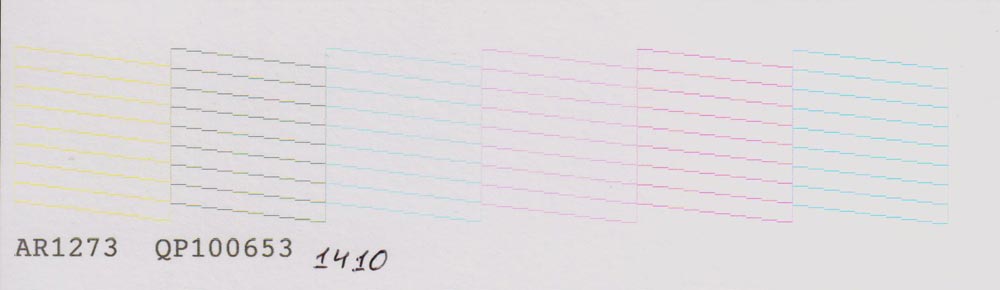

полосы которые заметны не вооруженным взглядом! epson 1410, Фото, полосы

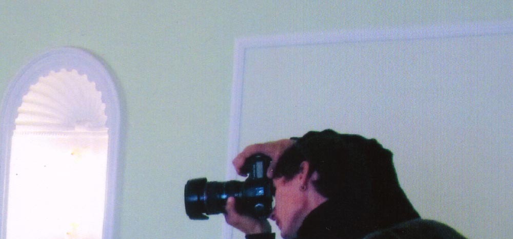

попечатал я на нем гдето немного времени (на принтере епсон 1410, снпч картриджная,3.5 см UP уровень доноров, инттэк 0010,) , и стал замечать что в конце фотографии (режим печати РПМ) 10х15 размером (ломонд глянец 230) полоски. а в самом конце фотографии прекращаются (на а4-а3 не пробовал присматриватся), и так на всех фото. вначале норм потом сакс.
очень странно то что в начале печати фотографий такого нет. думал что откалиброванно не правильно перекалибровал, и еще раз, и на фото бумаге, и еще раз, - не помогло!,
распечатал фотографию в пониженной скорости (в одно сторонем режиме печати) и тоже самое еще более заметно (сканы).

не не то что поле в конце фотографии печатает , с этой проблемой я расквитался - удлинил датчик и все
во время печати к концу фотографии начинает увеличивать растояние между полосками как будто ктото вытягивает еще не допечатающуюся фотографию
на увеличенном скриншоте от руки фотографа начинается, и так на всех фото 10х15, имменно в этом месте, а к концу фотографии к самому концу все нормально допечатывает...
Epson P50, Epson 1410
| Сообщение #48 Отправлено 05 сентября 2011 - 14:33
Это неправильный фотограф! Ему влом бленду нормально поставить. Вот с таких мелочей и начинается ФУФЛО!
Перефразируя своего товарища-фотографа, скажу: Нам бленды не нужны, у нас принтеры на дешёвых чернилах, но, вообще, мы ребята пиз***тые!

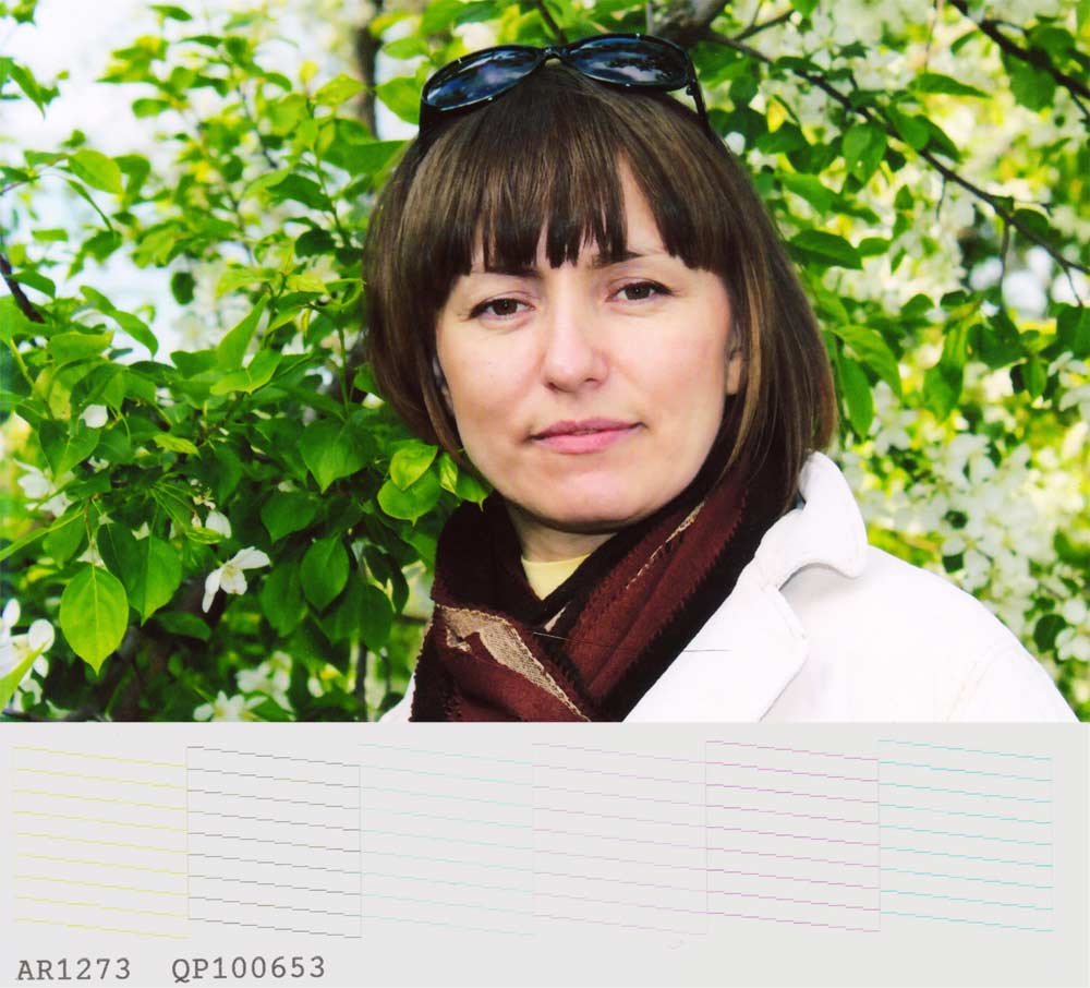

| Сообщение #54 Отправлено 28 марта 2012 - 13:43
Доброе время суток.
У меня тоже полосит незначительно в режиме фото.
В режиме RPM уже не так заметно:

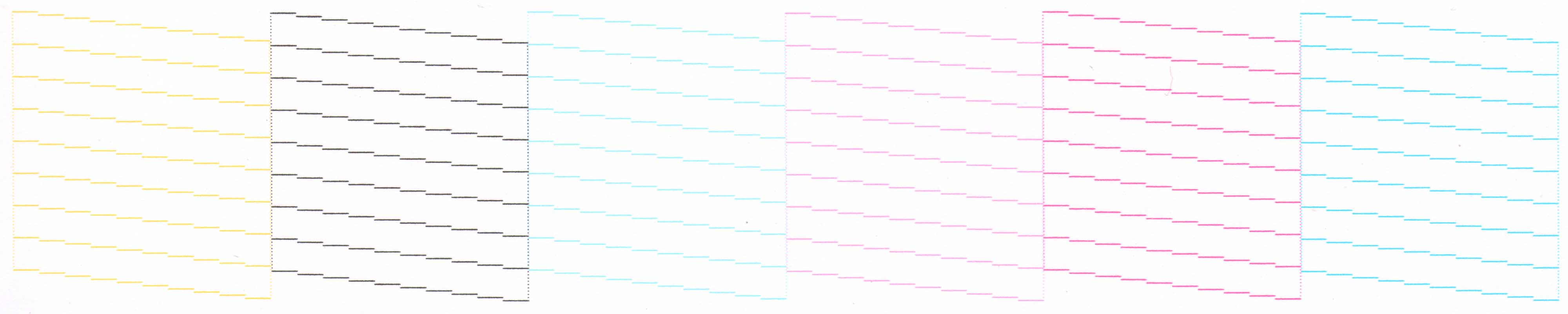

Вопрос. Можно ли это исправить и нормально ли это вообще. Просто хочу заказать профиль. Чтобы потом не перезаказывать хочу устранить эту полосатость.
Принтер PX660
СНПЧ картриджная
чернила Инкмейт 290
тест дюз
Принтер PX660
СНПЧ картриджная
чернила Инкмейт 290
тест дюз
| Сообщение #55 Отправлено 28 марта 2012 - 14:37
Меняйте на более свежие EIM290 у другого поставщика, потому что вам либо просунули просроченные чернила, либо какую то бодягу, потому что тест дюз у вас не очень то хороший!!!

| Сообщение #56 Отправлено 28 марта 2012 - 14:55
Нормальнй тест, нормальная печать, нормальные чернила!
Подобные эфекты при применении режимов фото и RPM описаны на форуме неоднократно. Только некоторые думают, что режим фото может обеспечить приемлимый растр даже при оптимальных условиях печати.
Таким могу посоветовать одно: не рассматривайте отпечаток в микроскоп!
| Сообщение #57 Отправлено 28 марта 2012 - 15:35
Тест действительно нормальный, но отпечатки не очень. Не должно быть этих полос.
