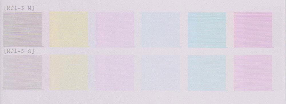

дюзы всмысле норм что все печатают другие косяки в них я не умею узнавать.
Ajpur критика это хорошо это значит есть куда расти и к чему стримиться.
хотелось бы еще узнать что делать в этом случае с дюзами.
принтер новый, ПГ не мыл перед установкой снпч.
на оригиналах не печатал тк не поставляются они с "http://www.хххххххххххх" мол в комплекте только снпч и краска какая-то я не стал ее заливать.
краской пользуюсь 0010 тк у меня два принтера, P50 есть еще, и внем тоже 0010 :)

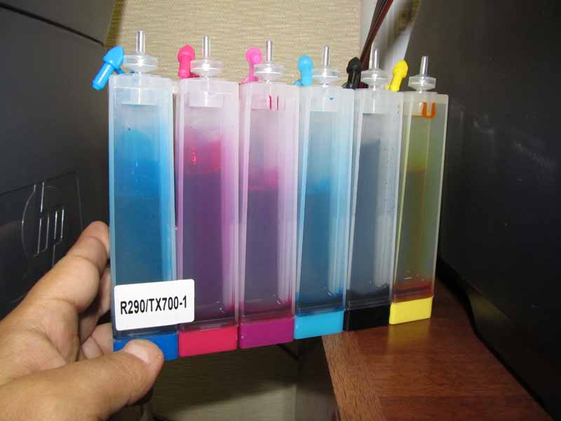

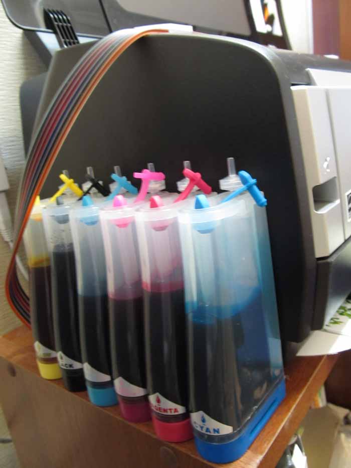

доноры на p50 подняты на 2 см(с P50 все ок). вот думаю может здесь тоже поднять?
фото доноров на 1410 ниже
полосы которые заметны не вооруженным взглядом! epson 1410, Фото, полосы
выкл. принтер, разблокируете каретку, заливаете в капу промывку с горкой, и паркуете каретку назад. Ждёте 2-5 минут, прочистка, после процедуру можно несколько раз повторить. Сделаете-отпишетесь.

поднимите доноры на 2 см.

Ту сторону доноров что вы показываете никому не интересна, луче бы показали ВОи.

Для тех, кто в танке: уровень ПГ 1410 относительно стола гораздо выше, чем у принтеров формата А4! Соображайте!

То, что видно на последнем фото это и есть ВО, их Вы должны видеть постоянно, точнее, контролировать уровень в них.

Еще раз: уровень ПГ 1410 выше!

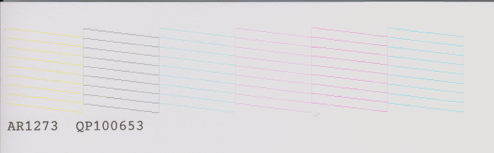

fantozes, короче на тесте дюз, последние 2 квадрата маджента и циан сильный кривоструй, который можно убрать если снять ПГ и давя шприцем поводить пальцем по дюзам, снизу, описано здесь, другого способа избавиться от кривоструя , я пока не придумал, УЗ ванны и отмачивание кривоструй не убирают! Учтите при снятии ПГ и попадании внутрь её жидкости-смерть принтеру, можно купить ,ПГ она стоит всего 80 долларов, так что не жлобтесь, принтер дороже

Ajpur, теперь надеюсь понятна моя мысль про тест в различных режимах печати ? Только здесь режимов маловато.

2. Параллельность нанесения линий (проще- тест на кривоструение)

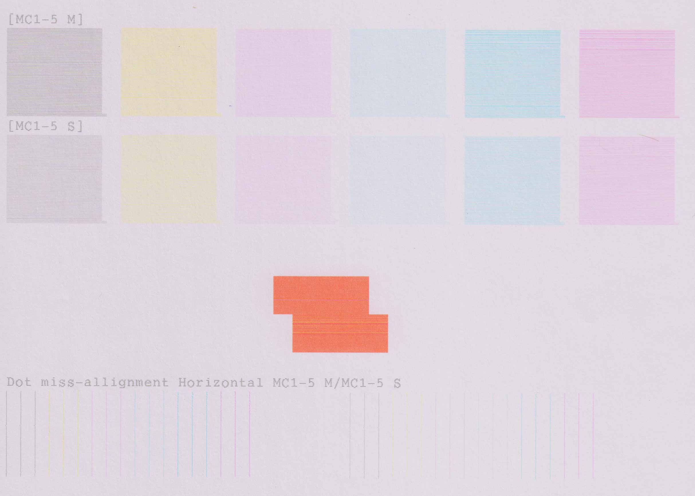

4 раза зделал вот выкладываю тесты что скажите, идет на поправку мой аппарат?
уже лучше (а чернила разбавили, доноры подняли на 40-50 мм?)

1 чернила разбавил, купил "вода для инъекций 4мл." сказали что это тоже дистилят +еще с фильтрацией и с очисткой химической. картриджи шприцом 40 мл краску отсосал и обратно в доноры. в донорах гдето немного больше половины.
2. доноры поднял на 42мм.
3. каретку разблокировал нажатием кнопки "капелька", [передвинул ее немного в лево, далее после заполнения парковки с горкой ---> выкл питания принтера.
20 мин ожидания, прочистка, тест дюз.] х3
