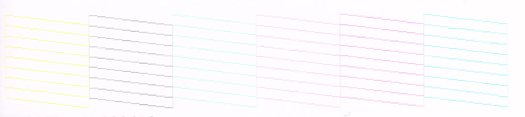

| Сообщение #10 Отправлено 03 августа 2011 - 10:55
и я так понимаю что этот тест только для того чтобы небыло полос вертикальных (поперек хода печатающей головки)
тест дюз на глянце
тест дюз на глянце
Epson P50, Epson 1410

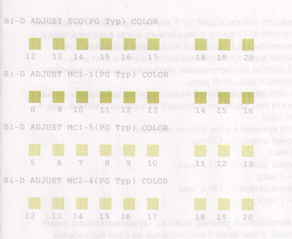

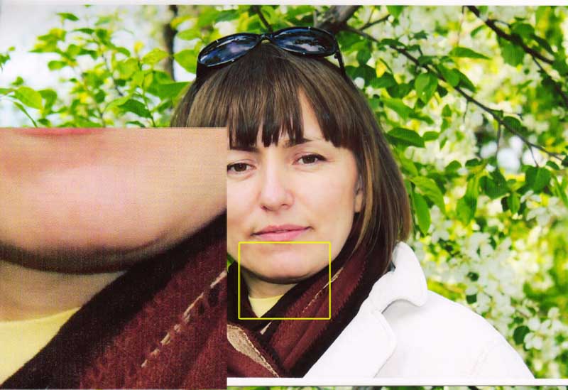

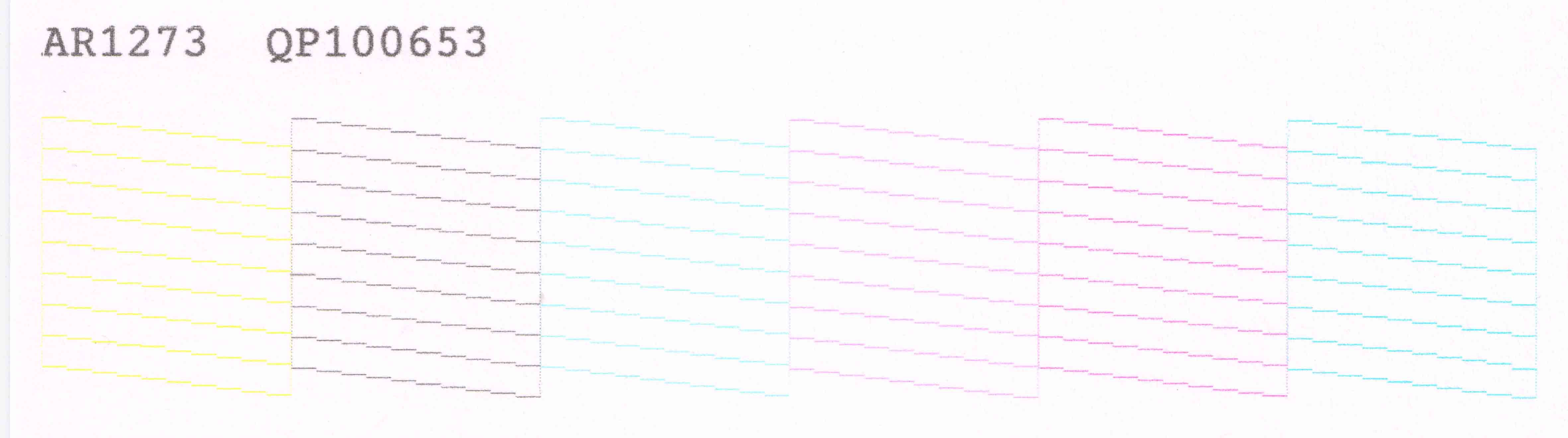

вот выкладываю 2 теста из АР,
фото с установленной СНПЧ, скан фотографии где этот косяк видно,
маленько приблизте и увидите что есть вполне заметные полоски на листиках с низу вверх (по ходу печати ПГ)
пробовал ставить односторонюю печать -все тоже самое
в режиме "фото" все теже полосы
(на принтере epson P50 таково нет равномерное рисование полос что соответствует режиму "фото")
на тесте Bi-D: ECO=16, MC1-1=13, MC1-5=10, MC2-4=16.
на тесте head angular по нулям везде.
(неумею больше ни куда заливать)

кстати сегодня попробовал отпечатать в режиме "найлучшее фото" в конце фотографии полоски проявляются.
16,99 МБ http://ifolder.ru/25028352

| Сообщение #18 Отправлено 04 августа 2011 - 13:20
дюзы до печати и после норм,
и это вы называете норм? Да при таких дюзах не удивительно что так полосит, у вас каждая дюза живёт своей собственной жизнью. Что за чернила льете (может указывали но не нашел) мыли ПГ перед установкой СНПЧ, если да то чем? принтер вы сфоткали. а чё прикольно, только эти фото НИКАКОЙ полезной инфы для меня не дали. я-б (и остальные) хотели-бы увидеть принтер+рядом стоящие доноры, да так чтоб увидеть на какой они высоте по отношению к принтеру и сколько чернил в ВО. На оригиналах печать пробовали?
АР и калибровка пока рано, сперва приведите дюзы в порядок, посмотрите сами:
