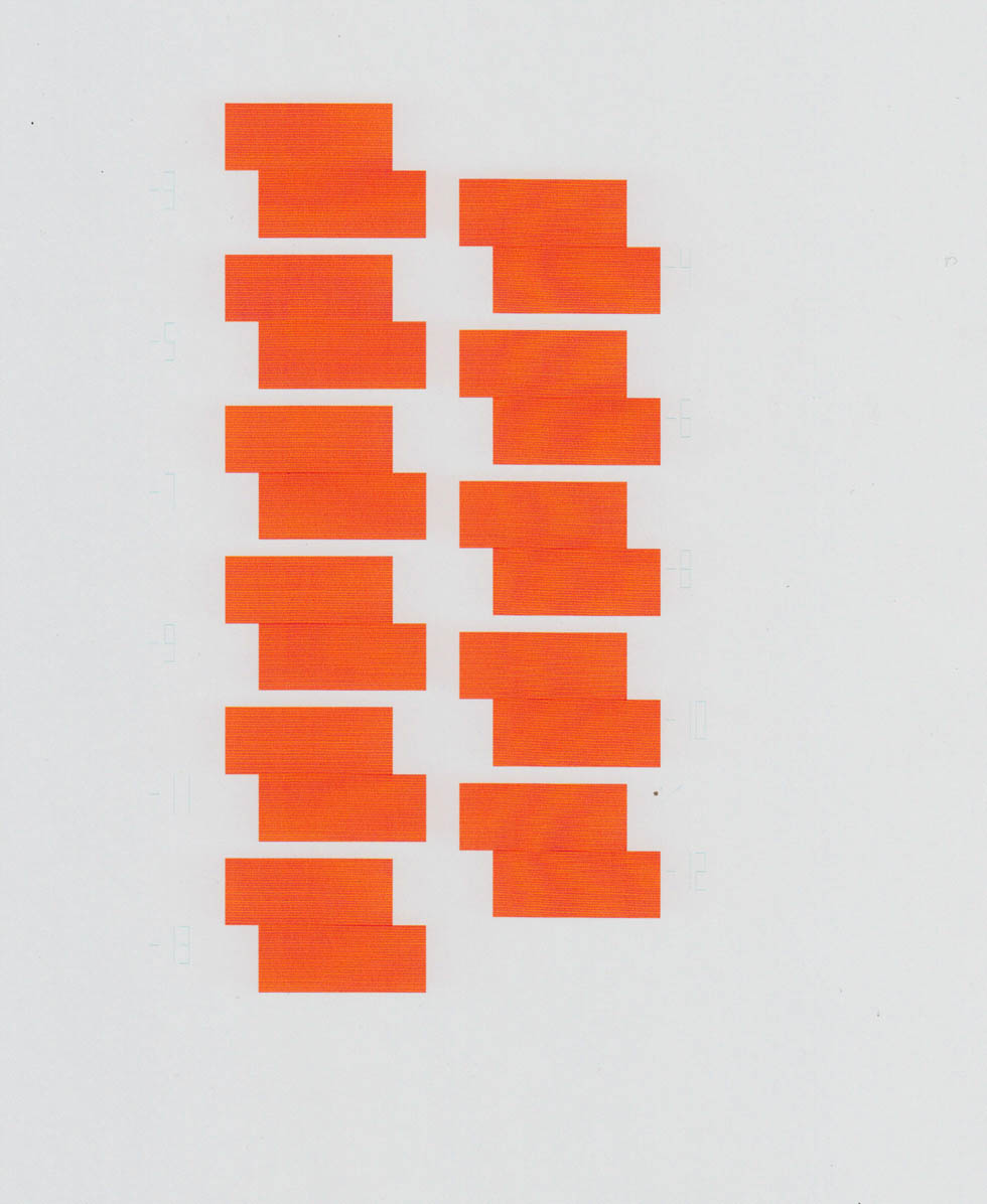

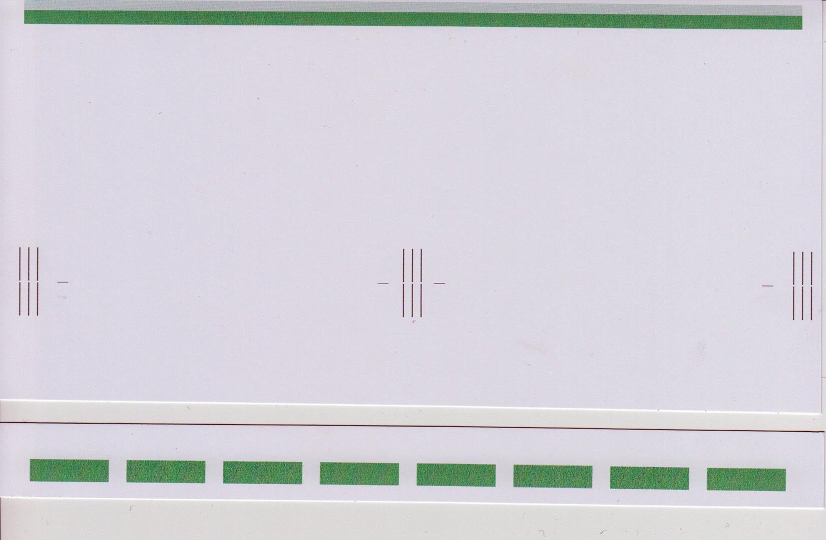

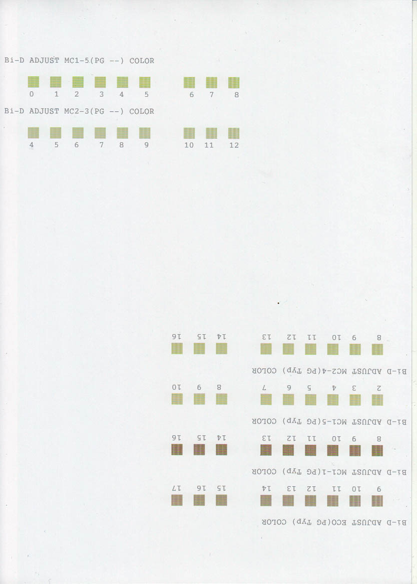

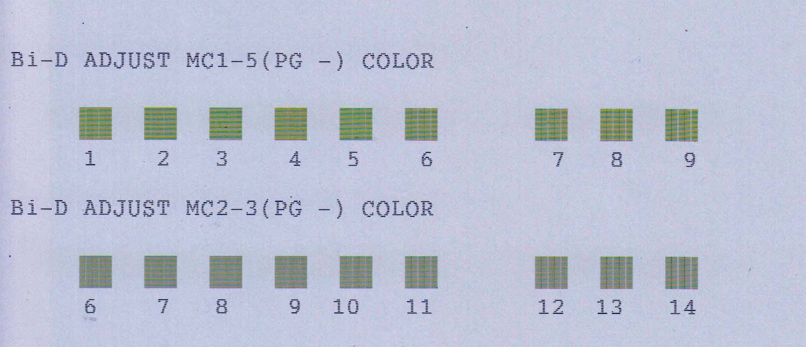

|    Сообщение #117 Отправлено 14 мая 2012 - 06:41   fantozes

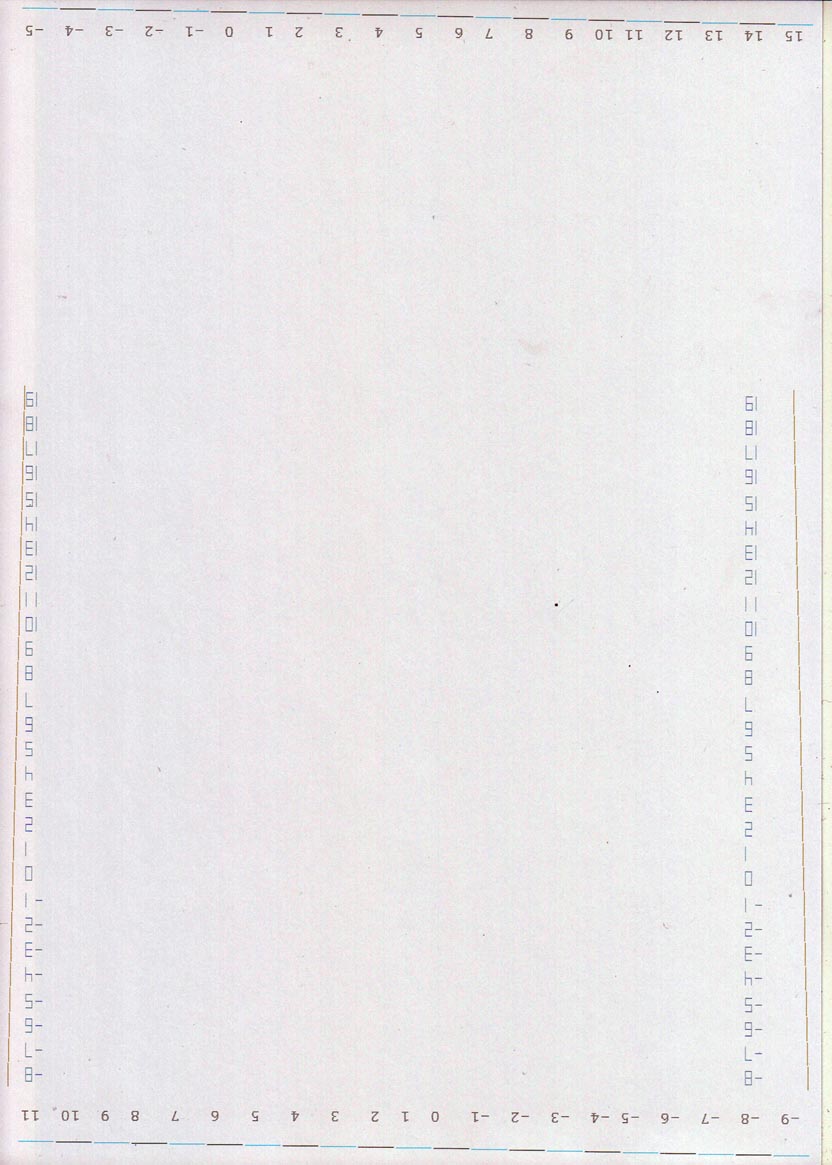

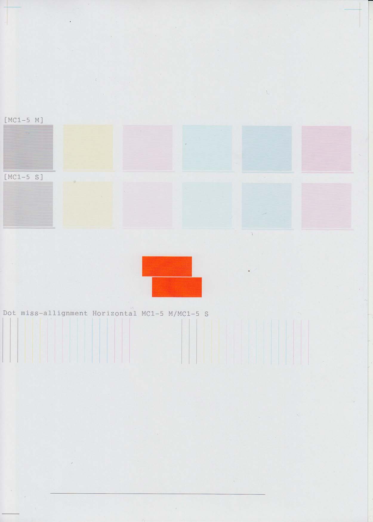

здорово что вы разобрались с программой АР, значит там есть финальные тесты на А4 листах вы их зделайте и выложите нам на обозрение. (в них как раз есть все тесты с настройками)
вот кстати при печати на 1410 принтере в режиме "простая бумага" и качество "нормально" были полоски в местах соприкосновения (замечали наверное что он печатает большими полосами изображения и эти полосы друг на друга наносятся и в их стыках есть место где тоненькая полосочка остается) вот этот нюанс настраивается в PF adjustment тест называется SMAP
(странно только что у принтера epson p50 эта настройка не влияет на подобный режим печати а жаль, но это уже совсем другая история)
а настройка в PF adjustment eject -как раз отвечает на те 45мм полосок -которые остаются при печати в конце листа, после срабатывания датчика бумаги.
как вариант пробуйте просто изменять в пределах разумного на +-1 и печатать на маленьких кусочках бумаги изображение(фото), и смотреть на глаз пока не устроит качество..
и еще на последок если есть крывые дюзы, а в последнем тесте в АР программе это можно сразу разглядеть (шесть квадратов напечатанных в один проход на каждый цвет и в двух разных режимах, как я понимаю) то смысла в тесте eject и других нет!
если я в чемто не прав поправьте меня.

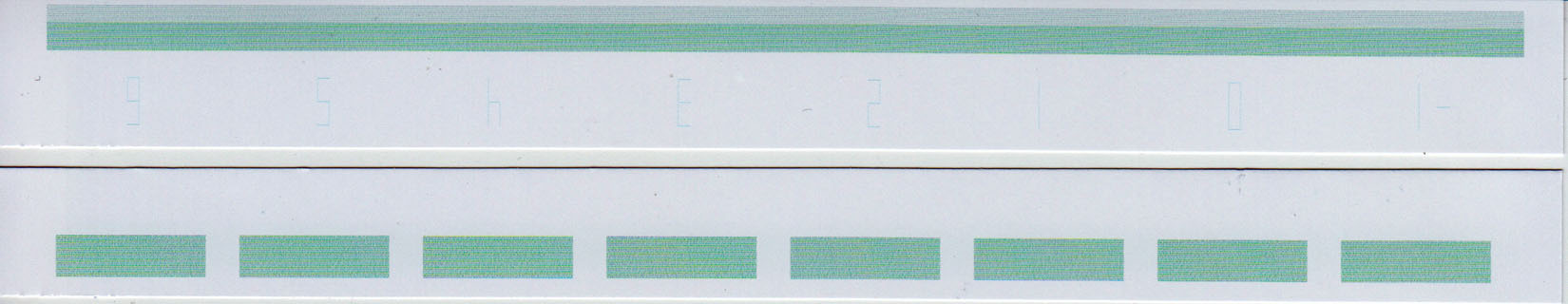

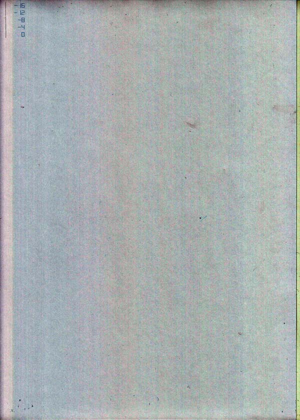

|    Сообщение #120 Отправлено 23 мая 2012 - 17:24   Troy2
Спасибо за ожидание! Вот всё, что мне выдал АР:
  • Прикрепленное изображение: IMG_0001_2.jpg
  • Прикрепленное изображение: IMG_0002_2.jpg
  • Прикрепленное изображение: IMG_0003_2.jpg
  • Прикрепленное изображение: IMG_0004_2.jpg
  • Прикрепленное изображение: IMG_0005_2.jpg
  • Прикрепленное изображение: IMG_0006_2.jpg
  • Прикрепленное изображение: IMG_0007_2.jpg
  • Прикрепленное изображение: IMG_0008_2.jpg
