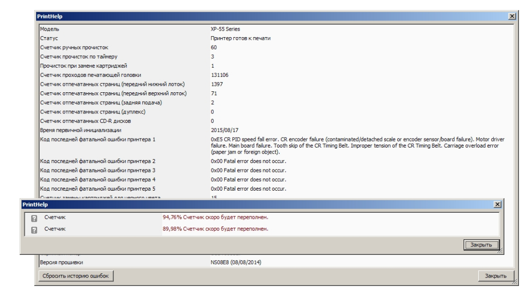

Принтер ХР-55. Вчера сбросили памперс бесплатным способом, который обещал сбросить на 90 %.
Но хватило на 1 день. В чем дело, не понятно.

Это понятно. Но за этот день не напечатано и десятка страниц. Была одна прочистка сегодня с утра. И все.

| Сообщение #933 Отправлено 19 апреля 2017 - 10:54
Дело в том , что Эпсоны могут делать прочистки абсолютно самостоятельно и перед началом печати , когда задание уже отправлено на печать , и во время печати . Причём по совершенно непонятному алгоритму . Может при печати не сделать ни одной прочистки от замены до замены картриджей , а может и 2 - 3 прочистки сделать .
| Сообщение #934 Отправлено 19 апреля 2017 - 11:38
Это все не убедительно.
Печати без полей не было.
Факт остается фактом. Это первое обнуление памперса. Принтеру полтора года, а может и все два. Вот и странно, что это длительное время он печатал разными чернилами, с кучей прочисток, что неминуемо при смене чернил, картриджей, СНПЧ и т.д. - заполнился памперс. Обнулен на 90 %. Но теперь прошел 1 день и все.
Что-то где-то не так явно.
Выключился по таймеру. Включили снова. Принтер готов к печати, но заявляет, что памперсы заполнены почти. Может, что-то сделано не так и свои 90 % обнуления получить не удалось просто? Вроде как по инструкции все было..
Попробовать еще раз?
В общем, понятно.
Данное обнуление дает возможность безболезненно допечатать начатое, т.е. своего рода спасательный круг утопающему и все.
Подойдет время полного стопа, обнулим по-взрослому.
Вот отчет.
Каких-то ошибок понаписывал. На самом деле остановок из-за ошибок не было ни разу.
Видите, сколько прочисток ради экспериментов делаем? принтеров не жалеем просто.
В общем, понятно.
Вот отчет.
| Сообщение #935 Отправлено 19 апреля 2017 - 11:54
Согласно скриншоту, памперс заполнен на 94.7% (на 4.7% больше, чем было после сброса, пробный сброс устанавливает 90% от максимума, т.е. освобождает 10% ресурса) и принтер все еще готов к печати. Почему именно 4.7 я сказать не могу, это полностью зависит от прошивки, однако 3 - 4% после одной прочистки вполне нормальное явление, к тому же значения счетчиков зачастую изменяются неравномерно. Возможно так же, что было сделано 2 прочистки, стартовая и ручная, при этом каждая увеличила счетчик на 2% (что примерно соответствует вашей статистике).

WWM, C 94% не делая прочисток Вы сможете не только "допечатать" но и много "дней" еще печатать.

согласно скрину, можно понять, что принтер чистили много в ручную, и соответственно принтер умный, памперс при таком количестве чисток может не просушен быть, и принтер решил, что счётчик почти заполнен
ошибка описанная может быть даже от зажеваной бумаги, что в принтерах очень возможно

Ну да, так и было. Ставили разные картриджи, в том числе неудачные ПЗК из Питера, № 26 эпсоны с перестановкой чипов от № 24, разные чернила тестили, свои дорабатывали лайты... т.е. все правильно, вполне могло быть столько прочисток. Принтер ХР-55, в любом случае, намного дольше протянул, чем ХР600/700/800 до первого обнуления памперса, где это было буквально через пару месяцев.
В общем, все ок.
Есть код. Как попросит, так и сразу полностью сбросится.
Всем спасибо.
