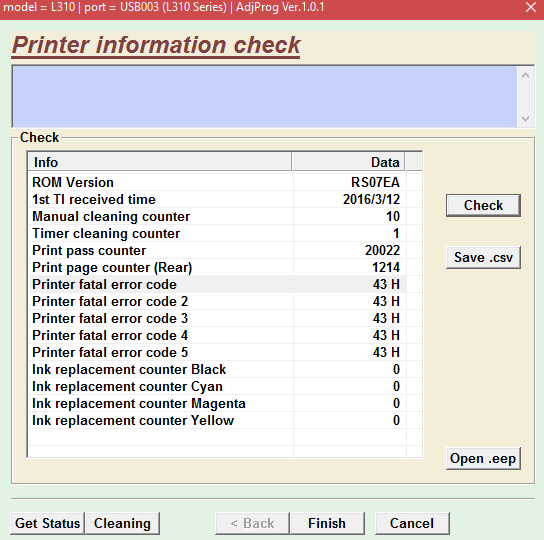

| Сообщение #966 Отправлено 17 мая 2017 - 17:02
Какую версию прошивки принтер показывает сейчас?
Ситуация.
Т.к. умер форматтер на L110, заказал новый форматтер и ПГ к нему.
После установки принтер определяется, как L310, медленно водит каретку влево, потом вправо, начинает вертеть вал и выдает ошибку с миганием всех индикаторов. До высокочастотного опроса головы не доходит.
Предположил, что версия прошивки форматтера не совпадает с моделью головы. После попытки скормить ему EEPROM от L110 стал определятся, как L360, ошибка осталась на месте.
И вот куда дальше копать, даже не знаю. Может кроме EEPROM еще что то нужно менять?
| Сообщение #967 Отправлено 17 мая 2017 - 17:57
Несмотря на описание, материнская плата (main board), которую вы приобрели, для L110 не подойдет. Изменение EEPROM ничего не даст, а залить прошивку от 110-го вы не сможете, так как в имеющемся на плате чипе уже залита прошивка от L310 и обновится до версии от чужой линейки она не даст. Вам нужно либо вернуть плату обратно, либо перепаять чип от L110 вручную.
| Сообщение #968 Отправлено 17 мая 2017 - 18:29
Спасибо. Опасения подтвердились.
