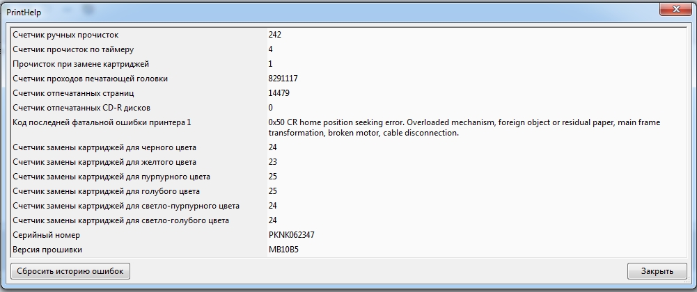

| Сообщение #865 Отправлено 08 декабря 2016 - 20:23
ARKAZOID (08 декабря 2016 - 20:11) писал:
Подскажите кто знает, на L800 , заменил в сервисе электр.-плату программа PrintHelp должна увидеть её как новую с обнулёнными показателями прохода головки???
у меня показывает вот так,- мне поставили плату б.у. или как??? кто подскажет, спасибо зараннее.
Судя по данным, твоя плата Б/У

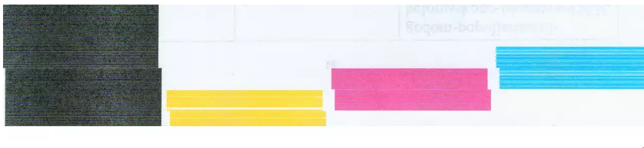

Arfara, Я про этот тест. Может где-то в другом месте стоит?

А вы пробовали распечатать тест дюз из PrintHelp?

Я имею ввиду сейчас, то, что у вас на картинке это и должен быть тест дюз, который я добавлял.

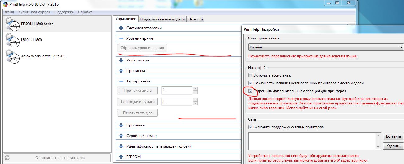

Сделайте пожалуйста поддержку L1800. Кроме теста дюз ничего полезного от программы для этого принтера
Epson L1800 только оригиналы.
| Сообщение #877 Отправлено 13 декабря 2016 - 10:22
Теста режимов печати больше всего и не хватает.
Количество отпечатанных страниц показывает некорректно. Счётчик памперса показывает то больше то меньше. Чем больше печатаешь, тем меньше % заполнения. Потом опять растёт.
Уровень чернил не показывает, но зато есть Кнопка сброс уровня чернил. Нажимать на неё боюсь))))
| Сообщение #879 Отправлено 13 декабря 2016 - 10:59
Опции включены, НО уровень чернил не отображается. Теста режимов печати нет. Возможность изменить прошивку заявлена, да еще и платно, но почему то на старую версию. Купил принтер с версией РТ23FB, была нужда перепрошить, но понижать прошивку не стал рисковать.
Да, у меня версия программы не самая последняя, но и у Вас смотрю - тоже самое.
| Сообщение #880 Отправлено 13 декабря 2016 - 11:16
Статус принтера на L1800, как и у многих других моделей L серии не содержит количество чернил, это особенности реализации принтера.
Программно сбросить уровни чернил можно было только на трех принтерах: L800/L200/L100. На остальных они сбрасываются кнопкой. Для данного принтера при нажатии на `Сбросить уровни чернил` просто выдается инструкция.
Повысить прошивку вы можете и через центр обновления, а вот понизить нет. В этом, собственно, и смысл, так как Epson в последнее время имеет тенденцию блокировать сторонние чипы с новыми обновлениями прошивки.
Я не могу это проверить, однако даже если так происходит, проблема в работе прошивки принтера, а не в программе, т.к. программа просто считывает готовые значения.
Это я сегодня проверю.
