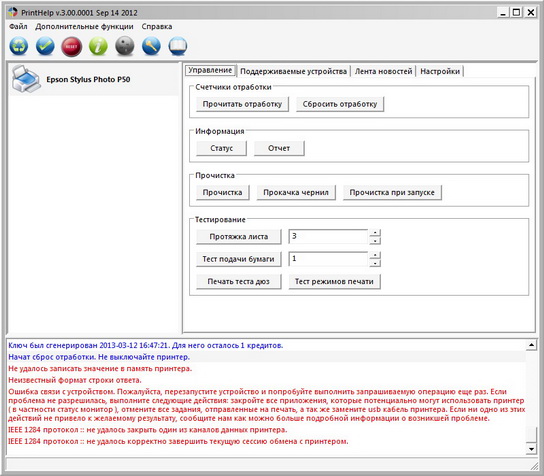

Здравствуйте. Не могу обнулить памперс Р50. Старая версия Рессетерс выдаё при соеденении с сервером "Разрыв связи. Попробуйте позже." В новой Принт Хелп [img]http://http://files.mail.ru/F3998B548B8F43D5BB55011B78EA6A23[/img] При этом Т50 обнулил без всяких проблем. Все указания выполнил и даже купил код сброса. Но всё тщетно.

paly477, Первое, что нужно сделать, попробовать с другим кабелем (длиной не более метра и качественным).

Judo конечно всё это сделал. Проблема не ушла. Мало того с двух разных компов пробовал с разными кабелями. С этим же кабелем, с которым начинал, Т50 легко обнулился.
root "Скачайте самую последнюю версию программы. Перезапустите компьютер. Подключите только один принтер. " Всё это сделано. Если это конечно мне ответ.
| Сообщение #340 Отправлено 16 марта 2013 - 14:25
Judo, Несколько лет обнулял Т50 чуть ле не бумажными проводами, проблем небыло. Р50 приобрёл сравнительно недавно... Первый сброс. Не в проводах тут трабл.
