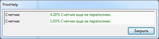

Epson 1410. При выборе пункта Дополнительные функции, таковые не появляются :( Windows 7 Ultimate x64, PrintHelp последняя.
Хотел запустить тест "Тест режимов печати - печать цветового шаблона с различными размерами капли." Да и просто заливочки основными цветами по всему листу.
И почему в отработке стоит 2 счетчика?
| Сообщение #308 Отправлено 07 февраля 2013 - 22:04
потому что...их там два...основной и для печати без полей.
