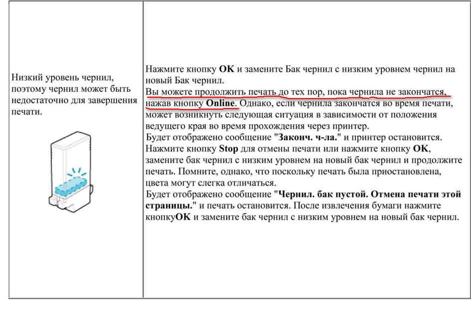

Когда картридж кончается на IPF605 плоттер не печатает? А то горит INK LEVEL CHECK, а плоттер всё равно печатает. Отпечатал 4 листа А1 полноцвета. Думаю воздуха не насосёт?

Отпечатал уже дофига. Иногда даёт выбор кнопка онлайн или стоп. Крестики загорятся как в младших моделях или так и будет печатать игнорируя данные о уровне чернил в картридже?
| Сообщение #94 Отправлено 16 января 2014 - 11:51
Сначала он попросит отключить слежение за уровнем чернил. Потом вы заправляете картридж. После чего кагда реальный уровень чернил в картридже будет подходить к минимуму то плоттер скажет заменить картридж. Опять заправляете и печатаете дальше. Ничего при этом не задушится.

У меня на IPF605, даже при отключенном уровне чернил, плоттер останавливается и не дает печатать пока я не заправлю закончившееся бак чернил. Специалист на сервисе посоветовал не доводить до остановки плоттера, в связи с окончанием чернил в баке, при отключенном уровне чернил, т.к. может попасть воздух в систему, и головка PF-03 выйдет из строя. Поэтому стал заправлять до окончания в баке чернил.
У меня пока что стоят родные картриджи, новые пока ещё не дошли. А печатать надо. Он выдаёт сообщение с выбором "онлайн" или "стоп". Т.е. в принципе пока ещё можно немного попечатать, если очень нужно?
| Сообщение #97 Отправлено 16 января 2014 - 12:53
Думаю да
Я отработал 2 комплекта оригинальных чернил. Он мне по окончанию в баке чернил в начале предупреждал (типа подготовь новую чернильницу, наверно как у вас сейчас), а потом остановил печать и пока новую чернильницу не вставишь работать не будет.
